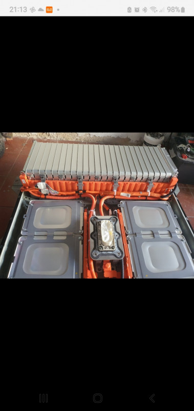

Re: The Blue Rider
Mensagem por labutess »

levou pack novo? de que capacidade? e quantos kms consegues?

Freddy_krueger Escreveu: ↑terça set 02, 2025 10:31 am levou pack novo? de que capacidade? e quantos kms consegues?
Foi um pack usado de 24kw de 2014,ainda está a calibrar a autonomia prevista,mas ja fiz 100km com uma carga

E foste tu que fizeste a operação?

civic Escreveu: ↑quarta set 03, 2025 11:20 am E foste tu que fizeste a operação?
Sim,fui eu ,esta e todas as outras modificações que tem o meu carro.

Boa... os módulos exteriormente com muito bom aspecto (ao contrário de alguns 40kwh normalmente na traseira todos inchados).
O antigo pack ainda tinha que capacidade? Vais aproveitar para fotovoltaico?

Freddy_krueger Escreveu: ↑quinta set 04, 2025 9:47 am Boa... os módulos exteriormente com muito bom aspecto (ao contrário de alguns 40kwh normalmente na traseira todos inchados).
Os modulos estão todos em boas condições, apenas troquei pq precisava de mais autonomia.
O pack ainda tinha 7kwh ,talvez venda ou vai para um projecto solar.

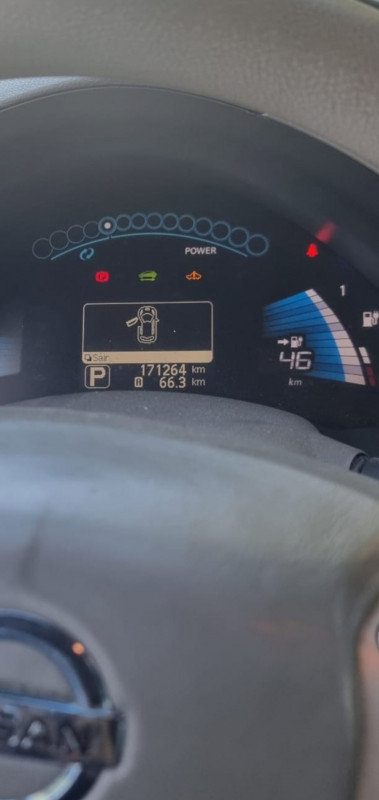

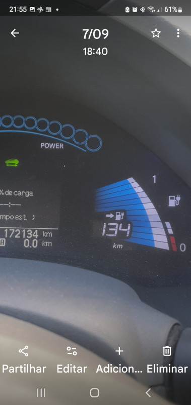

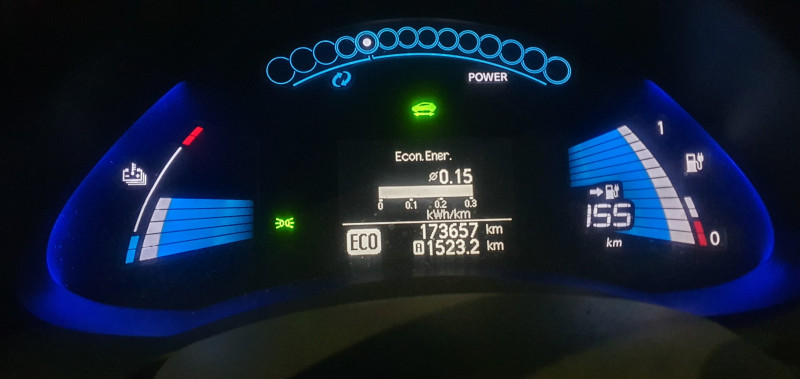

Fica o registo da autonomia com a bateria velha e agora com a "nova".

Para matar a tua curiosidade(podes rir á vontade),aqui vai o relato;
Depois de instalar a bateria nova meti o carro a carregar que durou 2h.Fiz 20km e deu bateria fraca(acho que fui enganado esta bateria está nas lonas como a outra)como não tinha o leafspay voltei para casa e novamente carga até ao maximo + 2h.
Depois fui para a autoestada,fiz 10k e cairam logo 6 barras de autonomia ,10km depois fiquei com 2 barras e sinal de bateria fraca.
Do primeiro aviso de bateria fraca até ao segundo aviso andei 40km e depois meti á carga.Andou assim uns dias a comer logo as primeiras 6 barras e depois lá fazia mais uns 50 km até bateria fraca.
Depois com o leafspy fui vendo o valor das celulas e fiz uma descarga até á tartaruga, foram cerca de 100km.
O soh tem vindo a subir como tb os Ahr que estão perto dos 50.
Agora as barras ja não caem a pique e a autonomia corresponde aos km percorridos.

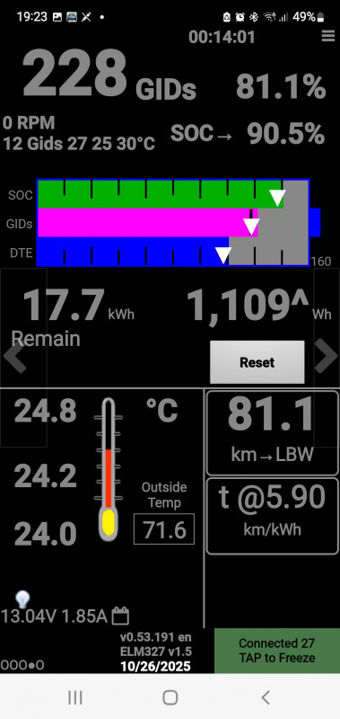

Agora mesmo no leafspy ;

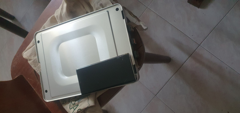

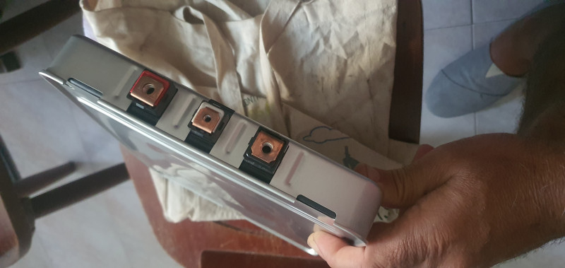

Para quem nunca viu um modulo da bateria do nissan fica agora com uma ideia do tamanho que é;

labutess Escreveu: ↑sábado set 20, 2025 6:40 pm Para quem nunca viu um modulo da bateria do nissan fica agora com uma ideia do tamanho que é;
Obrigado pela partilha

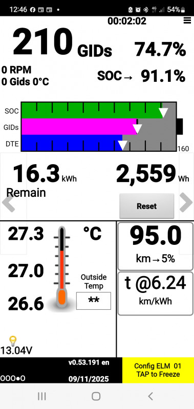

Mais uns kms andados e a automia continua a crescer,agora dá para fazer perto de 100km na cidade com uma carga.
Freddy_krueger
Mensagens: 2000
Re: The Blue Rider
Mensagem por Freddy_krueger »
Bem bom.... ainda dá para muita voltinha a 100kms
O meu 40kwh deve estar para perder 1ª barra...anda a rondar SOH 84,#%....agora com 149KKms , continua a fazer de carro principal da família, mas queria comprar outro (EV) para só ter elétricos, ter mais autonomia e poder dar algum descanso a este que a continuar assim aos 10 anos / 200KKms é capaz de começar a dar de si
