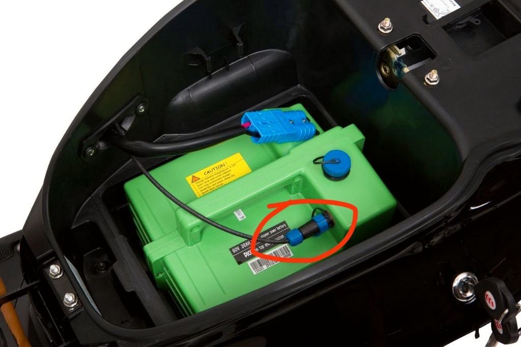

Américo Pestana Escreveu:Bom dia,
Seria possível ligar essa ficha mais pequena ao atual BMS, não sei se o antigo funciona e teria de abrir a nova bateria o que implicaria a perda da garantia.
A ficha mais pequena tem 4 fios mas do BMS só há 2, é necessário ligar os 4 fios ou basta ligar os 2 (preto e vermelho)?
Há forma de saber quais é que são os BMS’s? Marca e Modelo?

Boa noite,
Já consegui com que no visor aparecesse a percentagem de carga da bateria. A ficha mais pequena apesar de ter 4 fios que vinham da bateria original do BMS só 2 é que vão para o visor. Liguei directamente esses 2 fios a bateria e já aparece a carga a 100%.
Tenho outro problema, quando carrego no botão do modo não altera do modo "normal" e não muda para "eco" nem "max" e não anda mais que 40 km/h.
Alguém tem uma solução para este problema?

Bons progressos.
Verifique se o botão de pressão dos níveis de potência está a funcionar corretamente.

Mensagem por eliafino »
Comprei esta scooter, sem bateria. Já encomendei 20 células lifepo4 70Ah para montá-las. Agora sei que os dois fios do conector circular transportam a voltagem da bateria diretamente para o medidor no guidão. Fio marrom positivo e fio azul negativo?
Obrigado,
Elia
Liguei a scooter com uma bateria de teste. Tudo funciona, mesmo sem o conector redondo. Mas o motor faz um pouco de barulho, isso é normal? Rolamentos para trocar?
