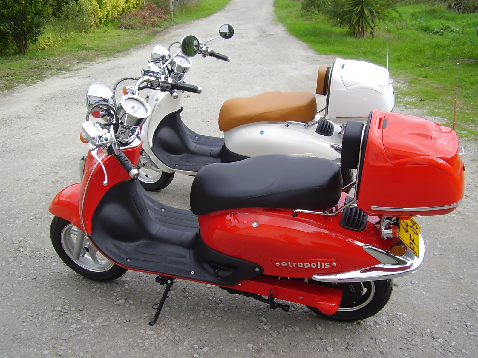

Começo por algumas imagens para definir logo de que veiculo se trata! Marca alemã, e produzida na China (com controlo de qualidade rigor alemão)
Descrição dos equipamentos:
Os materiais são de qualidade (não estou acostumado a ver esta qualidade nas chinesas).
* Plásticos grossos e com robustez.
* Boa qualidade de pintura.
* Cromados com bom acabamento.
* Todos os parafusos que ficam expostos são em inox (para que não enferrujem) e com anilhas de aba larga em Alumínio, onde aperta os plásticos.
* Carregador de 5A com isolamento contra poeiras e salpicos de água (prevenindo avarias causadas por sujidade acumulada na placa de circuitos electrónicos). Sua tensão regulada para os 4,10V X 17S para o bom casamento com o pack.
* BMS que faz um trabalho muito rigoroso, não deixando ultrapassar os 4,20V e sangrando até 4,10V. Tem incorporado um contador de energia que vai fornecer um sinal ao painel de instrumentos, mostrando a percentagem da capacidade.
* Bateria de Lítio amovível de grande capacidade energética (onde apenas 19Kg armazenam energia próxima a 2,5 KWh)
* Controlador trapezoidal de 3 fases DC com 3 modos de condução (eco, normal, e max) e marcha-a-trás (infelizmente sem regenerativa, ainda...)

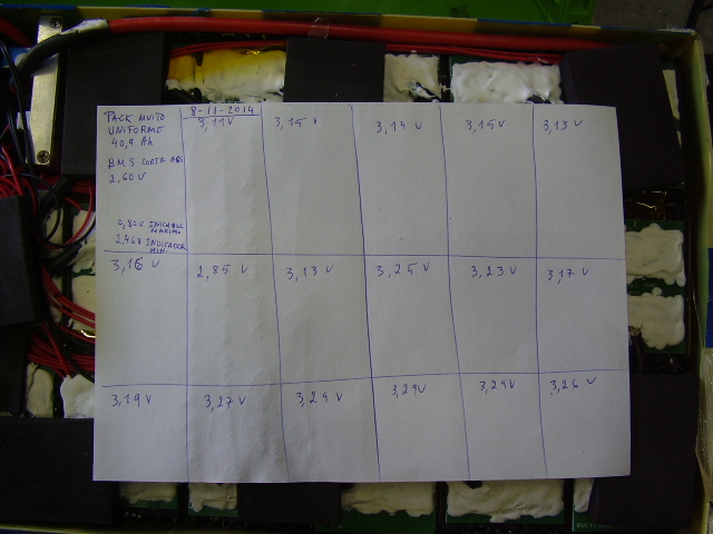

O valor de percentagem é um pequeno sinal de tensão que o BMS fornece (penso que também acontece com o iBMS, quando o mesmo fornece um sinal para o ponteiro analógico original de qualquer mota, para que a correspondência seja pela capacidade e não pela tensão, onde metade do curso do ponteiro analógico possa corresponder precisamente a 50%, progredindo de forma linear para maior e para menor percentagem, entre a amplitude máxima e mínima do ponteiro).MVS Escreveu:Interessante a instrumentação.
Neste caso pareceu-me que o valor mínimo = a 0% corresponde a 2,46V, e o valor máximo = 100% corresponde a 0,80V.

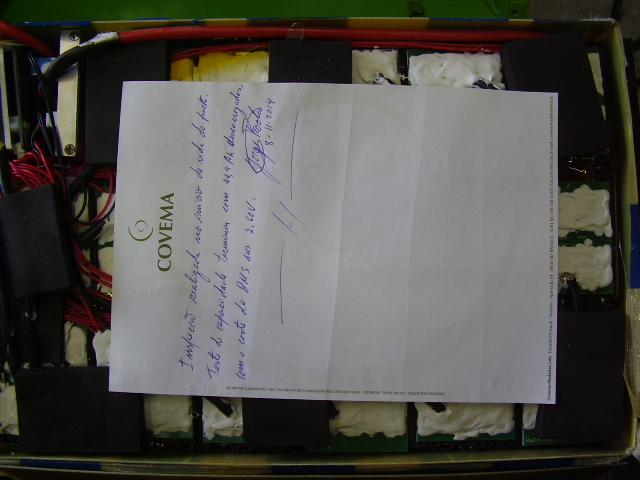

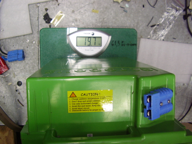

O pack amovível é de grande capacidade energética para o volume e peso que tem. Peso 19,7Kg.
Está escrito que é de 36Ah 60V mas na verdade é de 17S X 3,7V = 62,9V e a capacidade é de 40Ah em 6 horas.
O conjunto bem de fabrica com alguns acertos a fazer, penso que por não equiparem as células com estas carregadas e balanceadas.
Aconteceu num pack a diferença ser de 30Ah entre a mais carregada e a menos carregada. Depois de bem balanceado esteve em bancada por 3 semanas e manteve o bom balanceamento.

O BMS faz o corte aos 2,60V, e segundos depois as tensões sobem para os 3V. Só se for numa descarga lenta é que demorará mais a subir a tensão quando desligado o circuito.

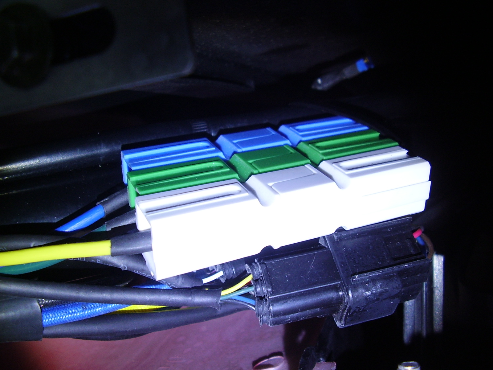

Aproveito para salientar que o motor na roda de trás, separa-se muito facilmente da mota, através de fichas Anderson, para simplificar a troca de pneu.
- Esta é uma grande vantagem para os veículos eléctricos que têm o motor na roda. É muito satisfatório verificar que algumas marcas já incluem extras que nós por cá já tínhamos implementado.
