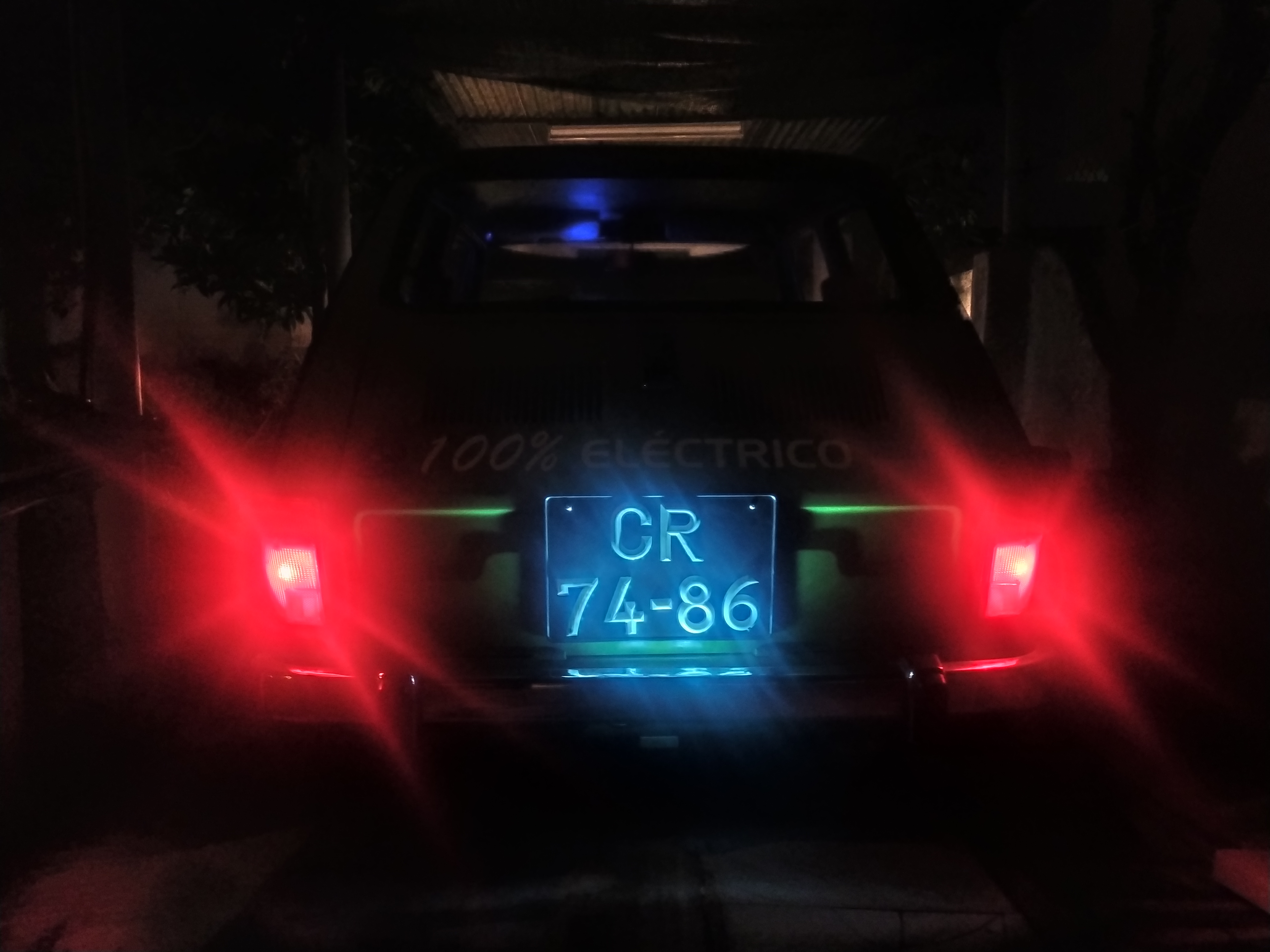

Boa tarde,
O 126 andou desaparecido uns tempos mas vai voltar em breve, mais leve e melhor do que nunca.

Só para abrir o apetite.

55Ah de bateria já deve dar uma autonomia interessante num carro leve e sem AC...

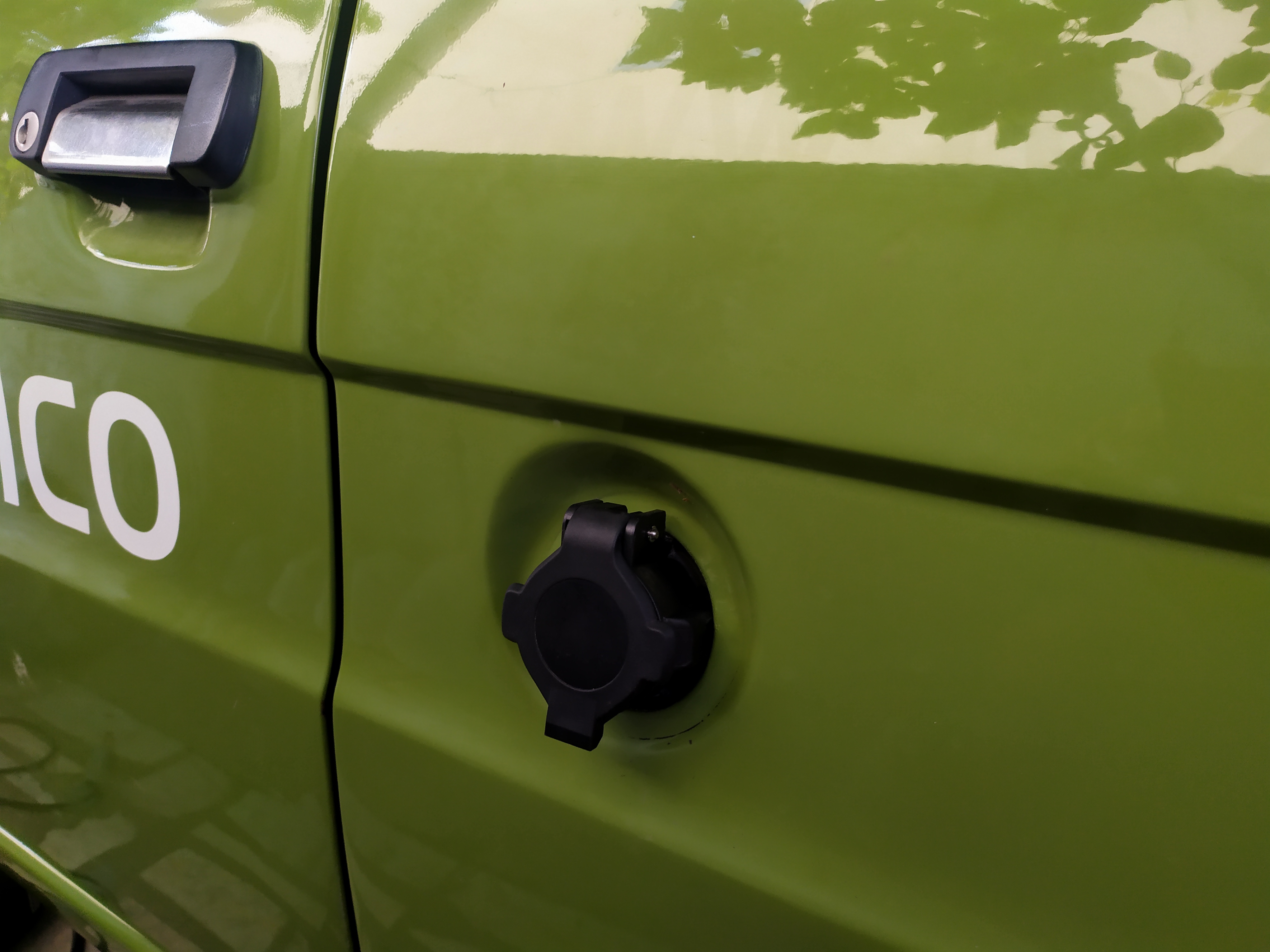

Re: Fiat 126 electrico
Já, ficou pronto está tarde.
Não foi fácil mas acho que ficou bom por agora..

Não teria sido melhor aposta uma ligação Mennekes? Pergunto porque o standard europeu é cada vez mais essa ficha... por exemplo, os Tesla Destination Chargers usam uma ficha Mennekes, por isso com uma J1772 no carro só é possível usar o Tesla DC com um adaptador.

Para já é o que consegui encontrar a um preço decente...vai servir.zeuz Escreveu: ↑quinta jun 11, 2020 9:57 pm Não teria sido melhor aposta uma ligação Mennekes? Pergunto porque o standard europeu é cada vez mais essa ficha... por exemplo, os Tesla Destination Chargers usam uma ficha Mennekes, por isso com uma J1772 no carro só é possível usar o Tesla DC com um adaptador.
No entanto como todo o resto do carro nunca está pronto, ou melhor está sempre tudo pronto a ser melhorado

Tens razão, é provável que troque, se não tiver de cortar o carro...zeuz Escreveu: ↑quinta jun 11, 2020 9:57 pm Não teria sido melhor aposta uma ligação Mennekes? Pergunto porque o standard europeu é cada vez mais essa ficha... por exemplo, os Tesla Destination Chargers usam uma ficha Mennekes, por isso com uma J1772 no carro só é possível usar o Tesla DC com um adaptador.

A ficha mennekes nos dias de hoje na Europa sem dúvida mais versátil... além de ser mais conveniente em termos de segurança (possibilidade de prender cabo mais facilmente)

Não é necessário existem adaptadoresTOZEVE Escreveu: ↑segunda jun 15, 2020 2:10 pmTens razão, é provável que troque, se não tiver de cortar o carro...zeuz Escreveu: ↑quinta jun 11, 2020 9:57 pm Não teria sido melhor aposta uma ligação Mennekes? Pergunto porque o standard europeu é cada vez mais essa ficha... por exemplo, os Tesla Destination Chargers usam uma ficha Mennekes, por isso com uma J1772 no carro só é possível usar o Tesla DC com um adaptador.

Muito bem! Adorei saber que continua a mexer!
Esta pseudo-polémicas das fichas são de rir...
O que interessa é ter o cabo e o EVSE correto.
Em relação aos Tesla Destination charger, nunca vi nenhum quanto mais estar a contar com um para utilizá-lo... aliás, o mesmo que os PCNs, eu simplesmente ignoro que existem!

Não se trata de polémica mas apenas uma sugestão...
Não sei à quanto tempo porta está instalada mas se custo de a substituir não for grande, a porta mennekes pode evitar um adaptador... e como falei, se tiver o mecanismo de locking, também é mais prática de ficar cabo seguro, sem aloquetes ou outras invenções.
