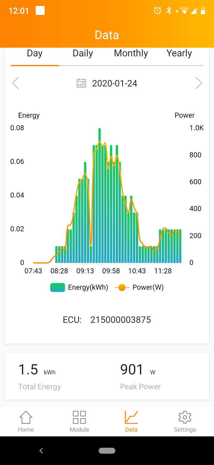

Sistema com 6 painéis monocristalinos de 345W cada da Q-Cells com 3 microinversores APS600, virados perfeitamente a sul e com 35° de inclinação.
Produção de hoje até ao momento, em dia nublado no concelho do Cartaxo.
Não me parece mau de todo.

Já agora qual o produto de monitoramento do sistema? Eu tenho um owl intuition PV mas como paineis fora do wifi, meu sistema fica a meio entre router e paineis... por vezes perde-se sinal, etc...
APP não deixa fazer muitas personalizações, parece parada no tempo :(

A monitorização é através da ECU-C da Apsystems que liga aos microinversores e dá a produção de cada painel.
A APP é própria da APS, neste caso a EMA APP.
