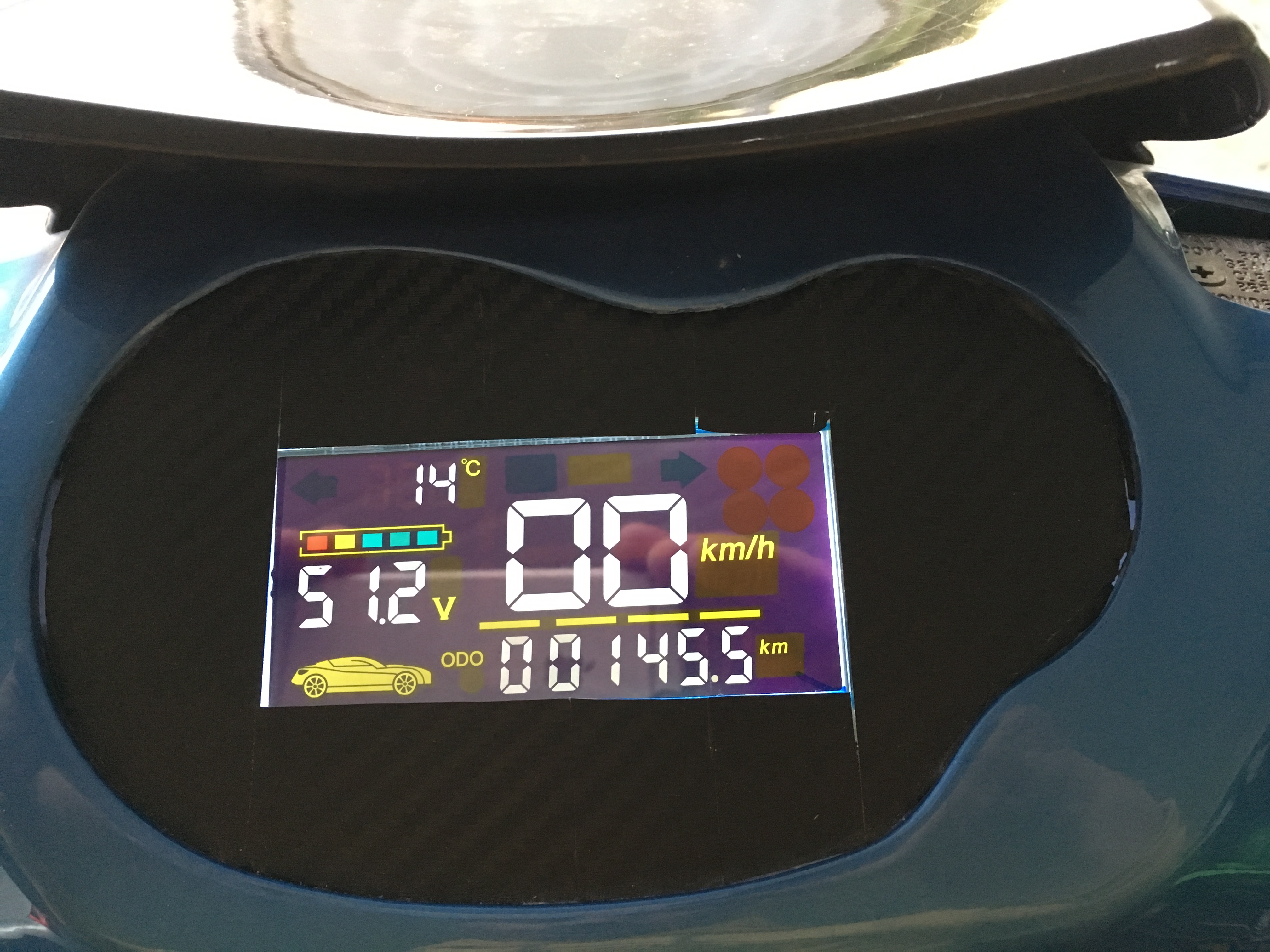

ora cá fica o meu painel de comandos e posso vos dizer que faço uma média de 15Km dia sempre a fundo

Vai verificando se eventualmente o motor e os cabos de potencia aquecem, para evitar ter problemas.

assim por alto, capaz de chegar aos 70, mas o importante é que quando descarregada ainda vai dar perto dos 60, que era a velocidade máxima anteriormente.

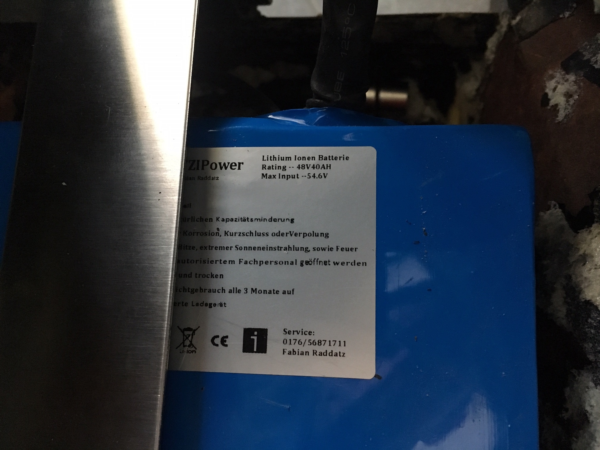

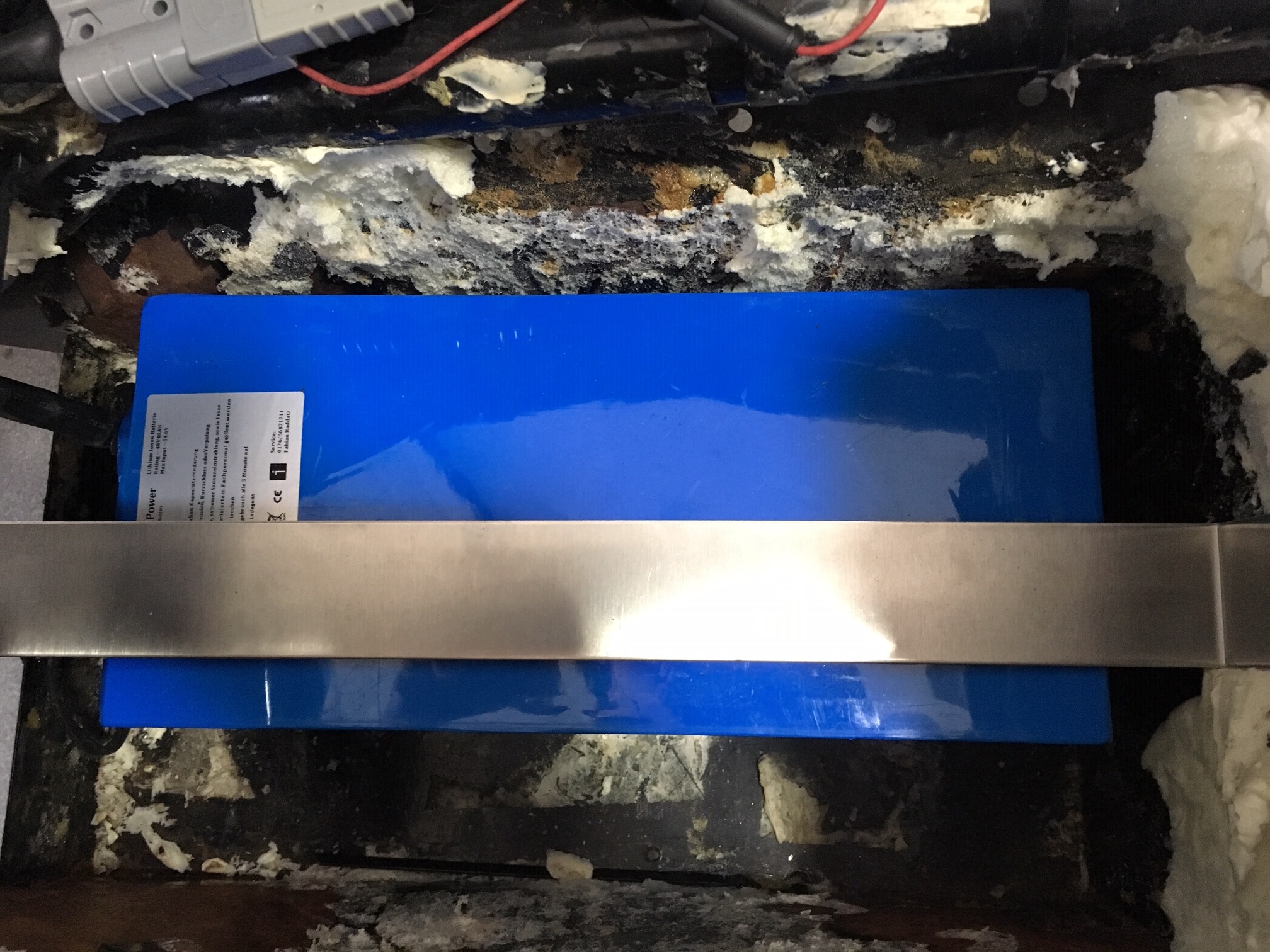

bem Barrocas vou ver se tiro uma foto á bateria e ás especificações que tem na etiqueta para vocês verem

bem cá fica umas fotos da minha bateria
- IMG_2072.JPG (882.52 KiB) Visto 8128 vezes
- IMG_2073.JPG (774.96 KiB) Visto 8128 vezes

Essa etiqueta nao informa grande coisa... Falta saber as caracteristicas das celulas que compoem o pack, que tipo de descargas conseguem suportar.

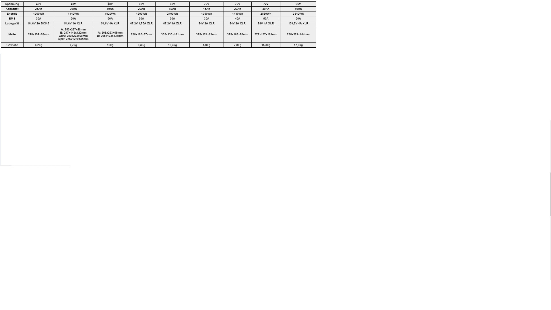

bem só consegui saber isto que foi da altura da compra
"Usamos células de: Samsung, LG, Panasonic, FST Equivalente a baterías namenhafter Fabricante La nueva batería con top técnica, licox niymnzo2 batería no es un batería de ion de litio fácil. con las células de ion de litio avanzadas (licox niymnzo2) llega esta batería mejor valores en muchos ámbitos. la batería es universal y se puede utilizar para cualquier tipo de pedelec/para bicicletas eléctricas/e-bike. también si usted utiliza un batería existente de otro tipo (como portaequipajes batería), puede sustituirlo por este batería en pocos pasos etc.. por ello, este tipo de batería es tan popular, ya que tiene una muy alta densidad de energía, es decir también en una masa bajo la energía es particularmente alto. incluso si el dispositivo se ha utilizado durante largos períodos de tiempo no, voltaje de la batería mantiene una resto gracias a su reducido descarga también este modelo batería no padece el efecto memory. la batería de iones de litio es muy rentable y tiene una larga vida útil, la todavía después de cinco años con una capacidad de 80 Puede tener por ciento. también responde a temperaturas altas o bajas la batería Estable. datos técnico: Voltaje: 48 V Capacidad: 40 Ah, certificado CE licox niymnzo2 recargable 18650 batería de iones de litio Peso: 9,9 kg celda individual Tamaño: 340 x 225 x 70 mm BMS incorporado 800 - 1000 ciclos de carga posible Temperatura y sobrecarga Tensión de carga: 54,6 V Corriente de funcionamiento: 40 A entrega estándar: Batería 48 V 40 Ah Cargador 54,6 V 4 A Power Cable"
e ainda isto
