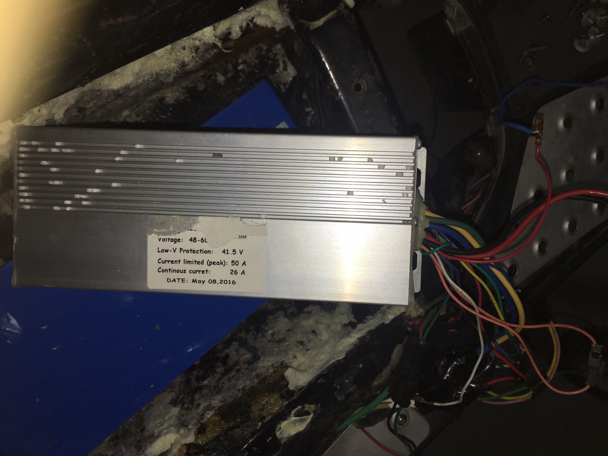

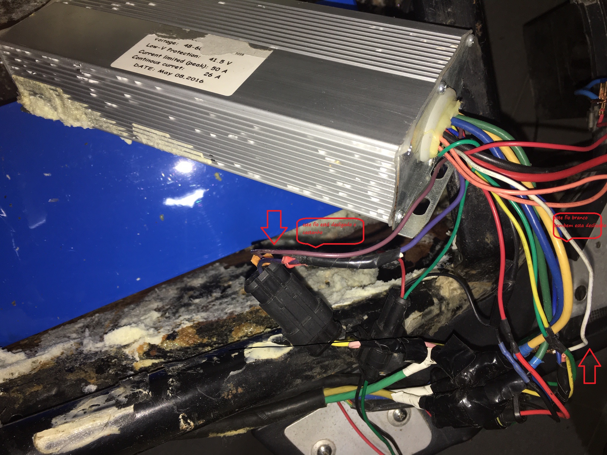

Boas pessoal adquiri uma bereco 2.5w usada sem baterias e aí começou a saga...ela tinha anteriormente baterias de chumbo e C-BMS só que eu queria lítio fiz o negocio sem as baterias e eis que começam os meus stress, fios cortados vários shunts e comecei logo a patinar....na parte eléctrica depois de muitas horas de volta dela a seguir fios lá a pus a funcionar mas ainda tenho um problema e preciso de ajuda pois não quero fazer asneiras no controlador, o fio do "turbo" esta desligado no controlador e não sei onde ligar tenho dois fios do controlador desligados que não sei para que servem um de cor Branco que tem 5V e outro tipo castanho que também tem 5V quando o controlador está ligado mais ignição.
uma pergunta qual a tensão que tem que ter o fio do "turbo" quando pressionado e onde ligar?
tenho bateria de lítio 48V 40AH
deixo fotos em anexo do controlador e ligações para quem me puder ajudar neste 2 fios pois tudo o resto já resolvi mas não sei para que são estes
obrigado

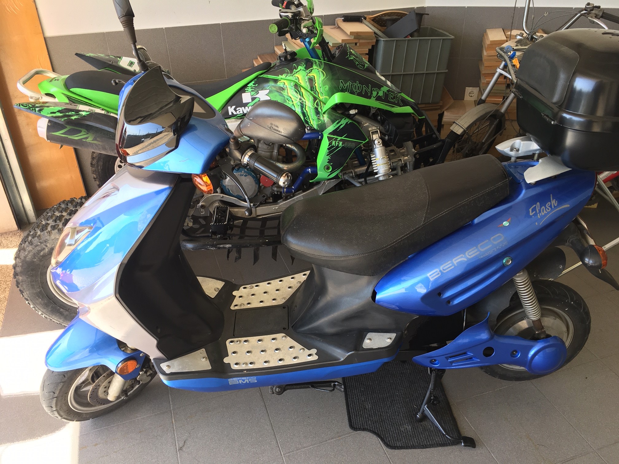

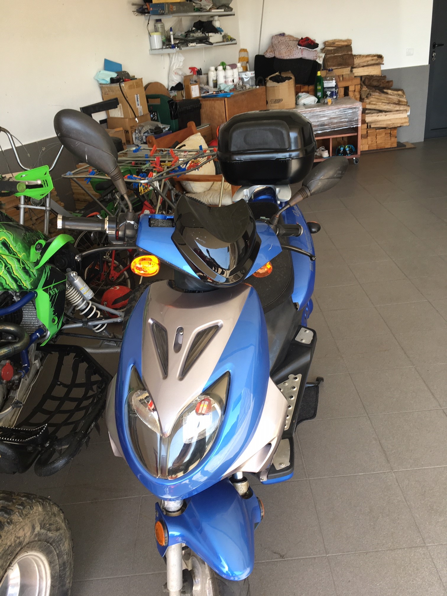

aqui ficam 2 fotos da minha bichinha

Re: bereco 2.5w
Gira que se farta... boas recordações...
