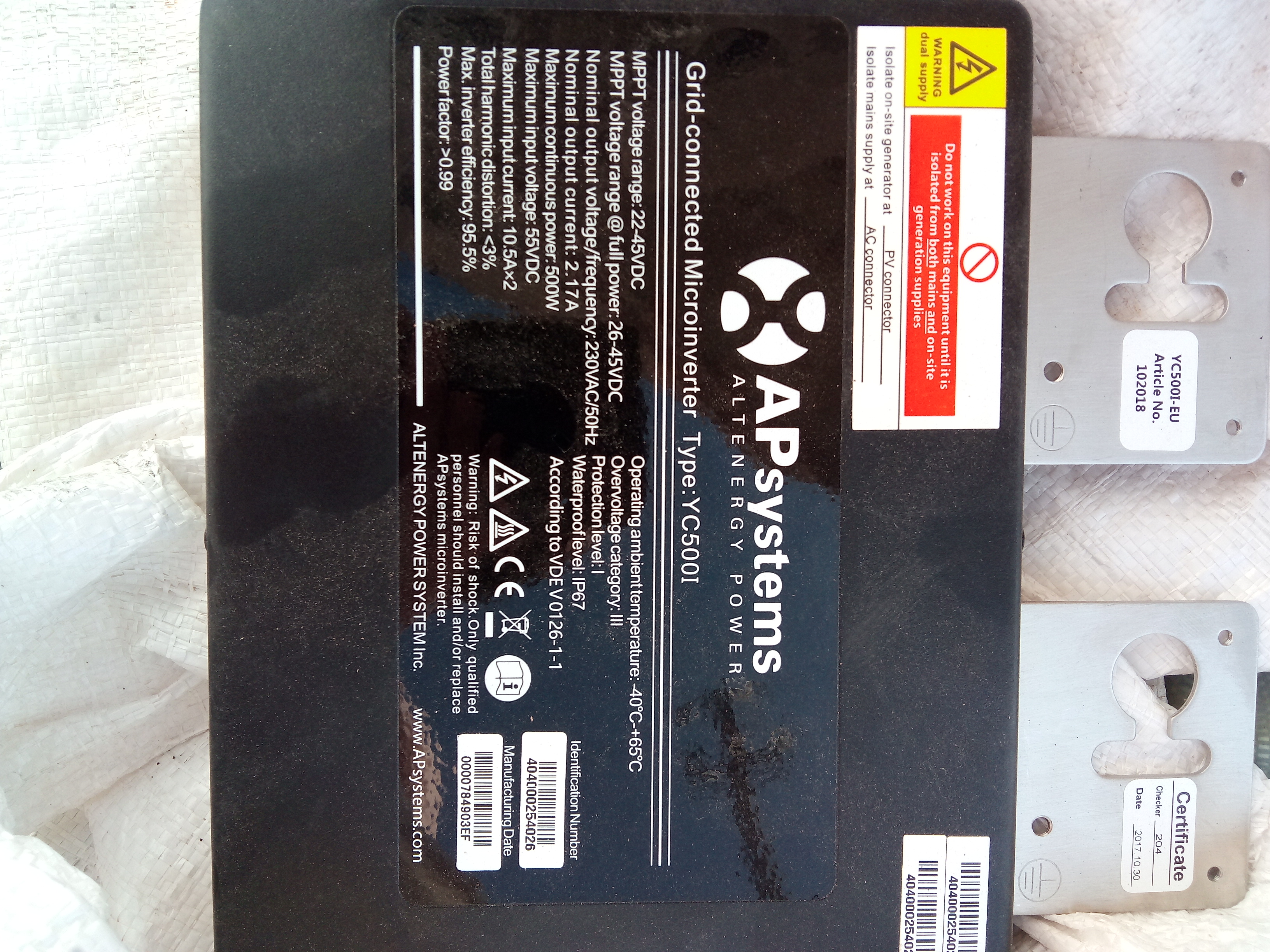

Se poderes mete as specs do memso para podermos analisar a coisa, acho algo estranho nessa produção!

Envio fotos com as características dos equipamentos, painel e micro inversor.

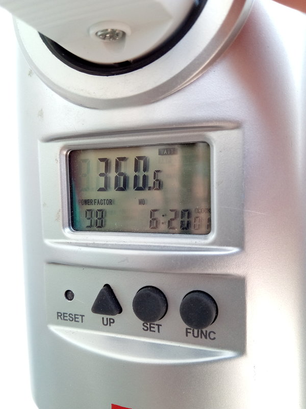

Deixo também foto da marcação da produção bem superior ao que indica o painel.

Num dia muito frio e limpo, acredito numa produção um pouco, realço um pouco, superior. Com este calor, tão superior, nunca.
Que eu saiba, internamente, um microinversor de 500W duplica dois de 250W. Quando muito, na saída para AC, poderia ter um ganho por estar a compatibilizar a produção de 2 painéis em conjunto (que nem sequer é o caso) com as características da rede em cada momento, em vez de compatibilizar os 2 em separado. Mas não sei sequer se assim é.

Tens a fase do microinv. ligada à fase à saída do medidor?

A ficha que vem do cabo de saída do microinversor tem 2 pernos, um ligado à fase e outro ao neutro. Com o medidor metido na tomada, vê com um busca-polos qual o "buraco" que acende o busca-polos. O perno da ficha que estiver ligado ao fio de fase de saída do microinversor deverá entrar no buraco da fase no medidor. Não sei se é isso, mas não custa tentar.

Na minha opinião não seria ma ideia colocar o medidor no lixo e adquirir algo com maior fiabilidade

Pelas fotos de cima, pareceu-me ser um medidor igual a um que tenho e não tive problemas com ele:

Tentei fazer pesquisa da fase com busca-polos mas não consegui porque o painel só fica com energia quando ligado à ficha eléctrica. Acaba por ser uma segurança para não haver electrocussão ao pegar-se na ficha de saída do painel.
Experimentei o medidor noutros equipamentos e a medição corresponde ao que está indicado nos equipamentos que testei.. por isso, é estranho mas não sei explicar.

E o problema não será mesmo esse? Esses medidores são feitos para medir consumo, e não produção. Já li por aqui que, para se usarem para o efeito aqui pretendido, têm que se montar 'invertidos' (montar uma tomada onde está a ficha, e a ficha na tomada).

Se o medidor fôr igual ao meu, mede nos 2 sentidos, não precisa do esquema invertido.
1. Ligar o medidor na tomada.
2. Em cada orifício do medidor onde vai entrar a ficha que vem do inversor, introduzir o busca-polos. Só vai acender num: a fase. Marcá-la no medidor. Se o medidor tem protecção nas entradas da ficha, o busca-polos não entra sem a ajuda de algo a empurrar o outro orifício. Também se contorna o problema com uma ficha tripla, mas nesta tem que se marcar previamente qual dos orifícios corresponde à fase, ligando a tripla numa tomada onde vês se a fase está à esq. ou dta. e em que lado sai na tripla. UM MILHÃO DE CUIDADOS COM A ELETRICIDADE
3. Na ficha do cabo que vem do inversor, abri-la e marcar qual o perno da ficha que tem a fase (fio castanho ou preto). Pressuponho que o cabo foi bem ligado no inversor, ou seja, a fase no local próprio. Nem sei se funcionaria se assim não fosse.
Se foste tu a montar tudo, assegura-te que o fio de fase está bem ligado no inversor.
4. Ligar a ficha ao medidor fazendo coincidir a fase da ficha com a do medidor.

Para tirar as duvidas é nessessario medir com um multímetro aferido.

Realmente tenho alguns medidores já se servem para o dito assunto é uma questão interessante, tenho os tipicos do AKI e um outro Xiaomi, creio que este ultimo só faz a contagem só de um sentido... a ver se coloco as especificações de ambos....
