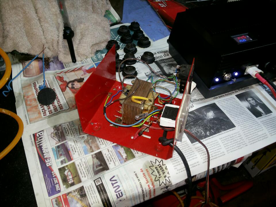

Montagem da fonte simétrica até que correu bem, ainda não deu para fazer muitos testes.

Mas o que me traz por cá é a construção, de urgência, de uma fonte variável que me entregue pelo menos (15amp) para testar um equipamento. Como vivo numa pequena ilha, não é coisa que se compre no virar da esquina, por isso temos que nos desenrascar...
Aproveitei uma velha caixa de um estabilizador, um trafo de (16amp) que tenho cá por casa, com alguns ajustes dá perfeitamente.
A construção foi bastante fácil e apesar de não ser muito recomendável (os transformadores não se dão bem com variações na sinoide...) o controlo do driver foi no lado AC.
Caso contrário ia perder mais tempo na construção do drive no lado DC, que teria de ser bem rubusto para drenar esta corrente toda...
Possivelmente mais à frente montarei no lado DC uma etapa de potência com controlo PWM, mas agora isso deve dar para desenrascar. Mais um desenrasca será o fusível, como não tenho
