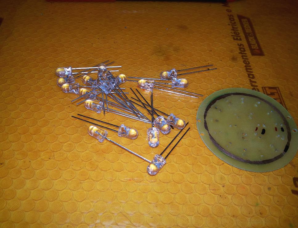

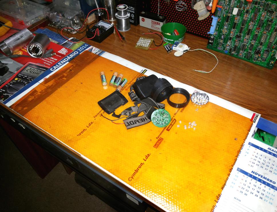

Re: Projectos Pessoais Caseiros (para quem gosta de partilha

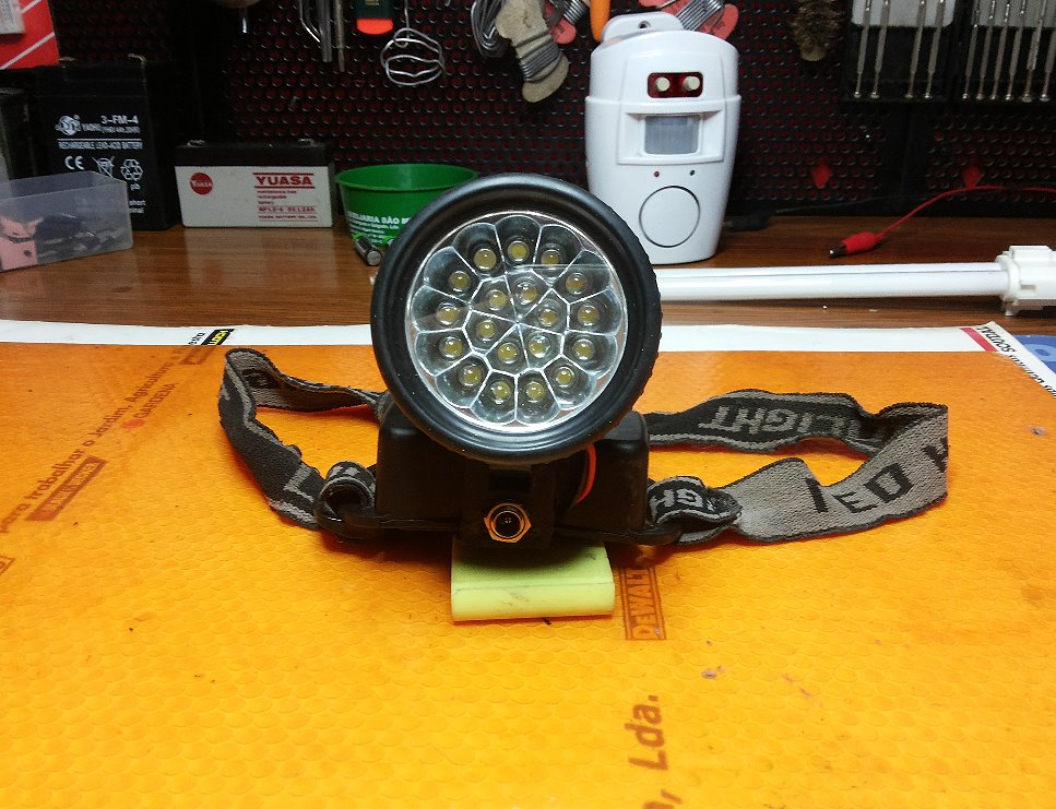

Vamos dar um pouco de movimento a este tópico..!!
E nada melhor para começar do que um projecto fresquinho que só agora vai começar
No meu trabalho utilizo muito aquelas lanternas de colocar na cabeça, que dão muito jeito para fazer trabalhos nos gabinetes dos pcs principalmente quando eles têm que ficar no lugar e por vezes em sítios com pouca luz, ou se tem luz fica com sombras, mesmo para verificar circuitos onde é necessário boa luz, etc..
Portanto é um equipamento que sempre utilizei muito.
Mas infelizmente ao fim de uns anos (poucos) começam a dar problemas, ou os leds começam a falhar, ou o interruptor queima, umas aquecem muito, e começa a estalar o verniz, e como as trilhas do circuito são muito finas começam a ficar corroídas perdendo contatos.
Por vezes o fabricante não faz um circuito como deve ser, enfim... montes de problemas, nem sei a quantidade de lanternas que já tive.
Comprei uma nos "chineses" que durou (5) meses
Por este facto decidi modificar esta da foto, que está uma lástima, só alguns leds davam luz, uns eram só piscar, até fazia mal a vista, e aquecia tanto que as baterias não duravam nada.
Plano para o projeto!
Reparar a carcaça que está rachada e partida num lado.
________________________________________________________
Retirar os leds todos, colocar leds novos de alto brilho (5mm).
Fazer a conversão de baterias (AA) para de lítio.
Colocar uma entrada para poder carregar a baterias, ou num carregador, ou no solar.
_________________________________________________________
Ia colocar um led SMD para avisar quando a bateria estivesse com pouca carga, mas acho que para o que é não vale a pena, quando a luz ficar mais fraca, será hora de carregar.
E é isso, vou ver se não levo muito tempo a fazer isso, porque tenho uma outra que não dá muita luz.
- lanterna1.jpg (140.28 KiB) Visto 34733 vezes
- lanterna2.jpg (118 KiB) Visto 34733 vezes

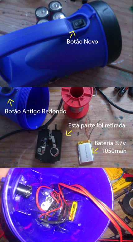

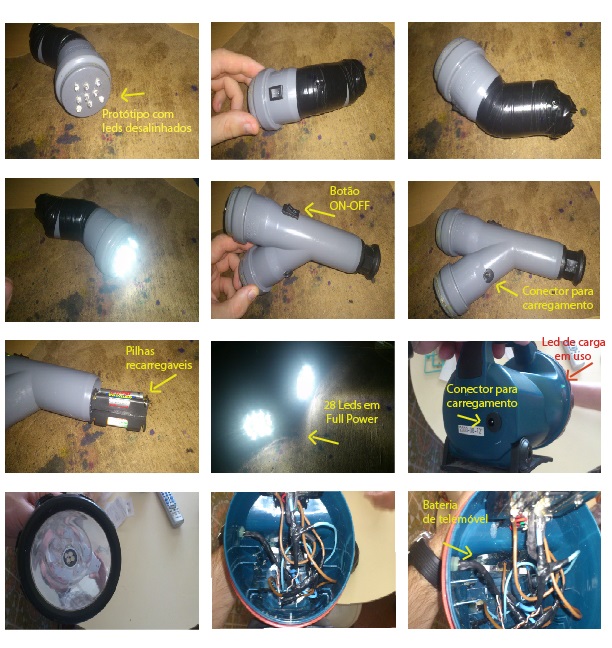

Ora viva amigo Emanuel, já lá vão umas semanas que não falamos, tenho estado de férias e para vir aqui torna-se mais complicado, mas nestas férias não fiquei parado, fiz alguns projectos e já não tive tempo para outros que tinha em mente, no entanto parece que andamos em sintonia, eu acabei á uns 3 dias de alterar mais uma lanterna muito parecida com a que alterei em lisboa e que está no outro tópico das renováveis, fiz basicamente tudo igual, a única diferença é a bateria, esta é de gel, apesar de não gostar muito destas para agora esta terá de servir, lembro que esta também já está preparada para ser carregada pelo solar onde tem uma entrada para carregador de 5v, mas também pode ser carregada pelo carregador de parede como mostra nas imagens onde fiz alguns testes, o led indica que o carregamento está ligado, nesta lanterna foram inseridos 4 leds de 5mm 30.000l de alto brilho, agora posso dizer que a lanterna ficou super leve, foram retiradas 4 pilhas das grandes..
Fiz também um módulo muito simples para testar leds, onde tem 2 partes, uma delas até 12v de entrada e outra de 12v a 35v de entrada, este projecto ainda não tenho fotos pq ainda não está completo pq os chinocas aqui não tem caixas pequenas e só quando chegar a lisboa é que irei comprar lá e depois instalo tudo e meto aqui para voçês verem ok..
O projecto da fonte de alimentação de mesa com a fonte de computador foi por água abaixo e não foi para a frente porque a fonte estava mesmo uma desgraça e muito danificada, por isso aproveitei muitos componentes ainda bons e alguns dissipadores de calor muito úteis para outros projectos futuros..
Depois irei inserir também o meu projecto solar onde já fiz o upgrade, mas este só quando chegar a lisboa é que terei tempo para o inserir..
Para já fica aqui a nova lanterna alterada..

O meu dia de trabalho por vezes passa as (15horas) e o que faz estarmos envolvidos em várias coisas ao mesmo tempo.
Amigo AngelSpeedy!
Parece que estamos na mesma onda..!! no meu caso esta lanterna faz muita falta....
A tua ficou espectacular! assim fica mais leve e mais eficiente (bom trabalho).

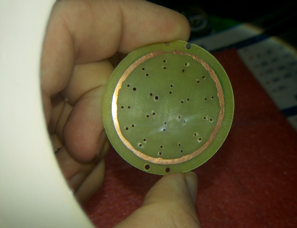

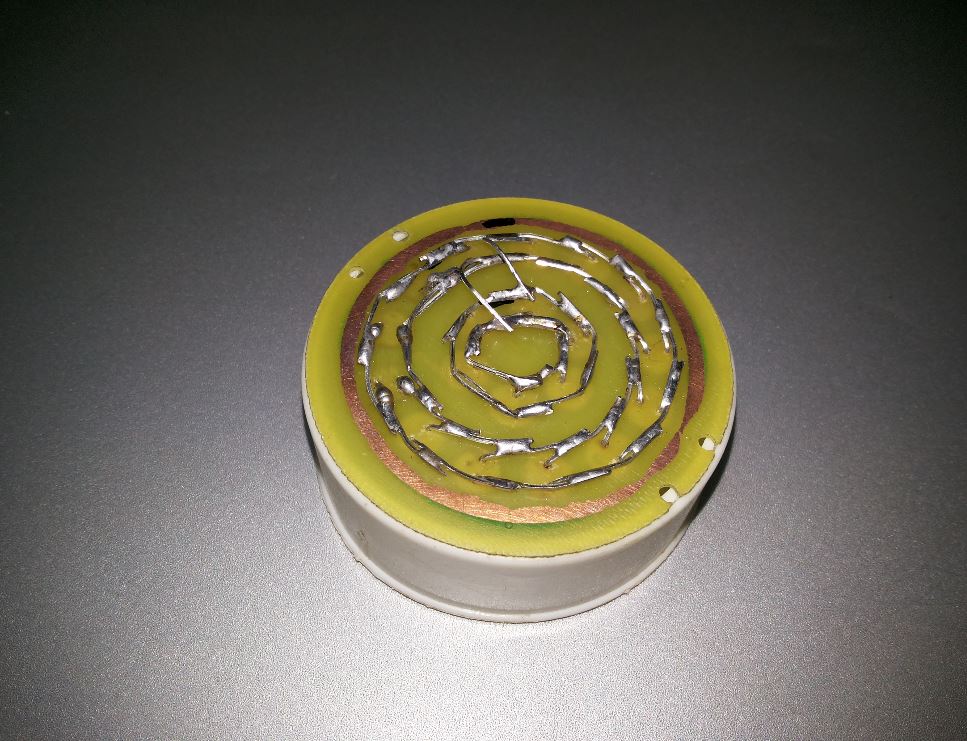

Boas!
Já adiantei mais um pouquinho
Resolvi mudar o modo de ligação, assim fica com menos perdas por efeito joule.
- Lanterna3.jpg (96.98 KiB) Visto 34649 vezes
- Lanterna4.jpg (122.28 KiB) Visto 34649 vezes
- Lanterna5.jpg (110.76 KiB) Visto 34649 vezes
Amigo está a ficar bom, isso já parece uma pizza de solda hehehehe..
Mas já está quase, é só mais um pouco de paciência..
Cumps..
Cumps..

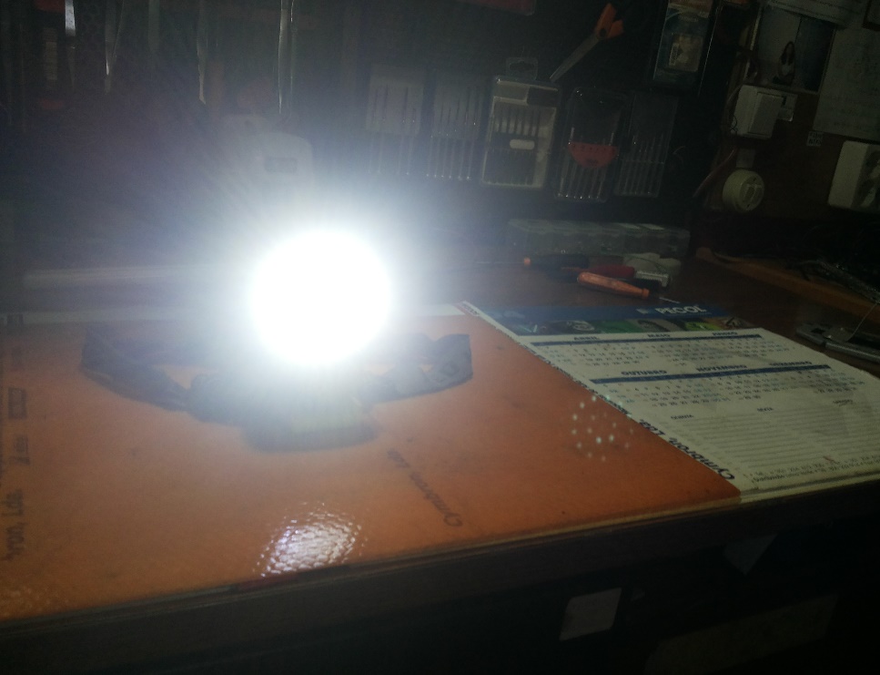

Lanterna terminada
Ficou com uma luz muito forte (não se deve olhar diretamente) pois ficamos sem ver nada durante algum tempo
Muito leve, sem dúvida que fiquei muito satisfeito com o resultado.
E espero ter lanterna para uns (10) anos.
Comentários a respeito do trabalho.
Como já tinha referido, o fabricante não fez um bom trabalho na concepção da mesma, o que resultou em muitas perdas e consequentemente pouca autonomia das baterias, e mesmo a degradação precoce das trilhas e leds.
As ligações agora permitem uma circulação uniforme da corrente.

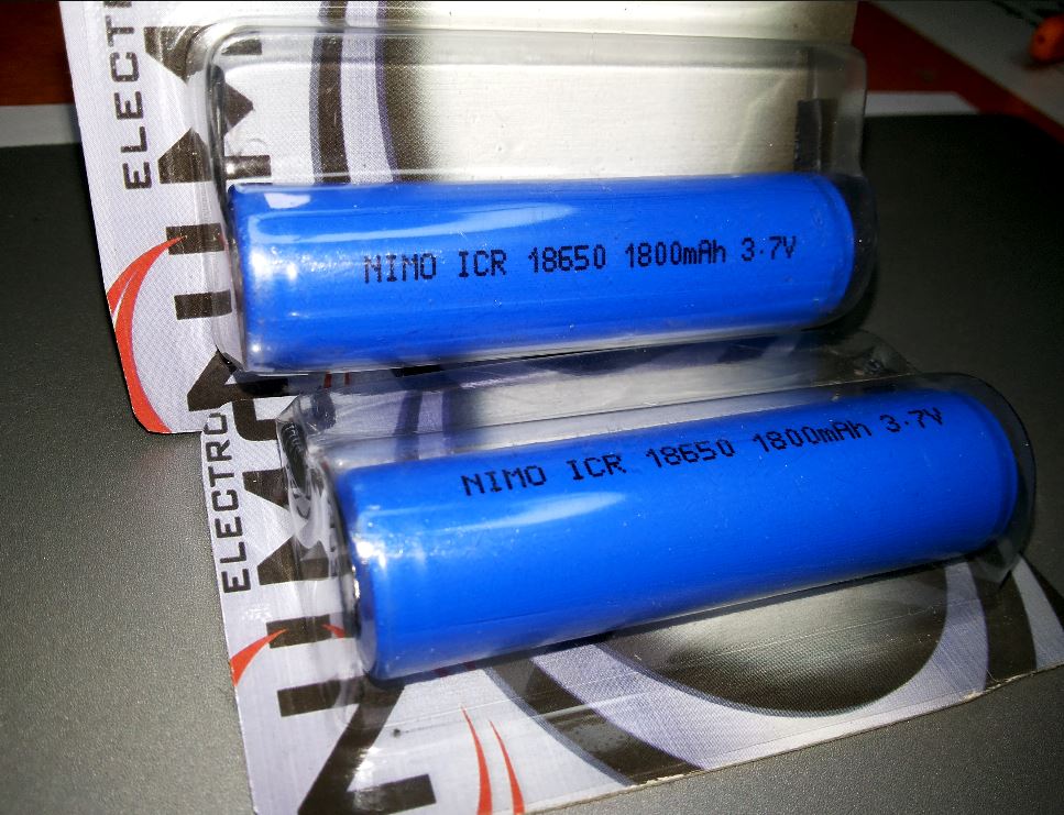

Neste projeto utilizei baterias de iões de lítio (Li-Ion) devido à sua elevada densidade energética e ao seu peso reduzido.
A diferença de potencial entre ânodo e cátodo pode variar entre (3,3V) a (4,2V) quando totalmente carregadas.
Mas se querem que estas baterias tenham uma vida alargada (e é como eu costumo fazer), não carreguem a (100%) no máximo (80%) e tb não deixem descarregar muito!
Sei que alguns agora ficam a pensar (mas assim não vais tirar partido da real capacidade das mesmas)...!!
Sim vou ter menos (Ap) disponíveis, mas em compensação as baterias poderão fazer o dobro, ou o triplo dos (ciclos) comparativamente a uma carga e descargas completas.
A respeito aos carregadores!
Não confio muito em alguns carregadores que andam por ai! (São autênticos destruidores de baterias) mas isto era tema para uma longa escrita....
Prefiro carregar as minhas baterias de lítio com carregadores feitos por mim, de preferência cargas lentas (0,2C) mas já carreguei a (0,5C) e no máximo a (1C)
Mas varia um pouco de bateria para bateria (diferentes reações químicas) resistências internas dos elementos, do tempo que os electrões levam a passar para o eletrodo negativo, etc, convém consultar sempre as especificações.
Já que estou a falar em baterias deste tipo!
As baterias que nunca se carregam e se descarregam totalmente, vão ficando "preguiçosas" e de vez em quando, convém fazer uma descarga mais profunda, ficando logo com mais autonomia.
- Lanterna9.jpg (121.49 KiB) Visto 34525 vezes
- Lanterna10.jpg (165.39 KiB) Visto 34525 vezes
- Lanterna11.jpg (133.93 KiB) Visto 34525 vezes

Ora boas amigo Emanuel, já estou a ver qual é a lanterna, olha tenho uma dessas no carro mas ainda nem a utilizei, compreia para os trabalhos, mas até hoje nunca precisei dela, ainda está virgem de uso hehehe, talvez um dia tenha que fazer o mesmo se ela se passar.
A tua ficou muito boa sim senhor, agora de certeza tens ai lanterna para muitos aninhos, a não ser que haj algum led que morra, sabes que não nos podemos fiar muito nos leds, eles num momento estão bons e depois noutro passam-se de vez.. Enfim vida de led hehehe..
Agora é só partir para o próximo projecto amigo, eu vou ver se esta semana já arranjo por aqui outro e vou ver se completo o testador de leds metendo a board já feita na caixinha..

Oh Emanuel, se a lanterna é só isso que se vê nas fotos, parece-me que tens aí mais uma de duração chinesa
Talvez até dure menos, que as células de lítio têm certamente mais "power" que as pilhas alcalinas. Possivelmente continua, ou vai passar a, aquecer bem, não?

Njay aquela lanterna de chinesa já não tem nada quase nada, só se for mesmo a carcaça porque de resto o Emanuel já alterou tudo, os leds também não sei se são de luz quente ou fria, mas se forem de luz fria podem estar horas ligados que nem aquece um pouco, digo isto porque eu nas minhas instalações só meto leds frios e estou super satisfeito e meto estes devido a não haver o perigo de aquecimentos devido a estarem horas ligados.
Eu já fiz várias lanternas tanto para mim como para os meus irmãos e estas já duram á mais de 7 meses sem carregar e com uso regular ( com poucas horas ), no entanto para o efeito que foram feitas estão a durar muito bem..
Desde que as façamos bem equilibradas entre os leds e a carga, estas vão durar imenso tempo, e o amigo Emanuel fez um trabalho porreiro pelo que as imagens mostram, por isso devem durar também bastante tempo..

Boas AngelSpeedy
A onde compras os leds? E que tipo de especificações têm?
Pois eu quero também fazer uma lanterna dessas para a minha sogra e para que dê luz suficiente estive a ver uns leds no ebay mas são de 3,2v e para a bateria no telemóvel que é de 3,7v só dava para inserir 1 led e quando disse que inseriu 4 leds de 5mm 30.000l de alto brilho deve ser com uma voltagem menor e em relação ao consumo de cada led?

O que querias mais para uma lanterna....!!!!!!Njay Escreveu:Oh Emanuel, se a lanterna é só isso que se vê nas fotos, parece-me que tens aí mais uma de duração chinesa
Diz lá o porquê de não vai durar muito ....(((que depois logo te respondo)))

sousacastro Escreveu:Boas AngelSpeedy
Oi Sousacastro, comprar leds no ebay compensa pq arranjas grandes quantidades por um baixo preço, mas alguns podem vir com defeito e é algo que não eles não testam..
Eu tenho fornecedores próprios que não vendem ao público em geral, acho que só 1 loja é que vende ao público e para profissionais, mas para poucas quantidades não compensa o tempo de estar a mandar vir pelo ebay, agora para projectos futuros com muitos leds aí sim compensa..
Os leds como disse são de 5mm de 30.000mcd super brilho, e as caracteristicas são as seguintes : Tensão 3.0v a 4.0v / Corrente : 20mA
Amigo para uma bateria de telemóvel consegues meter mo max. 4 leds, até podias meter 6 mas aí já ias perder power..
Eu fiz uma com 12 leds á pouco tempo e tenho 4 pilhas de 1.2v em serie e resulta muito bem e dá para imenso tempo..
No entanto as lanternas que fiz com 28 leds levou também 4 pilhas e estas de 1.5v como podes ver na imagem que meti no tópico das renováveis e funciona muito bem..
