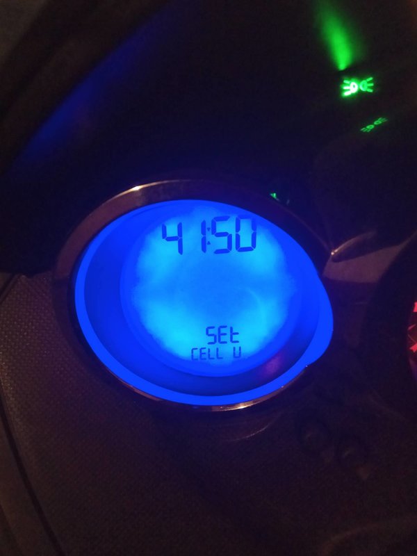

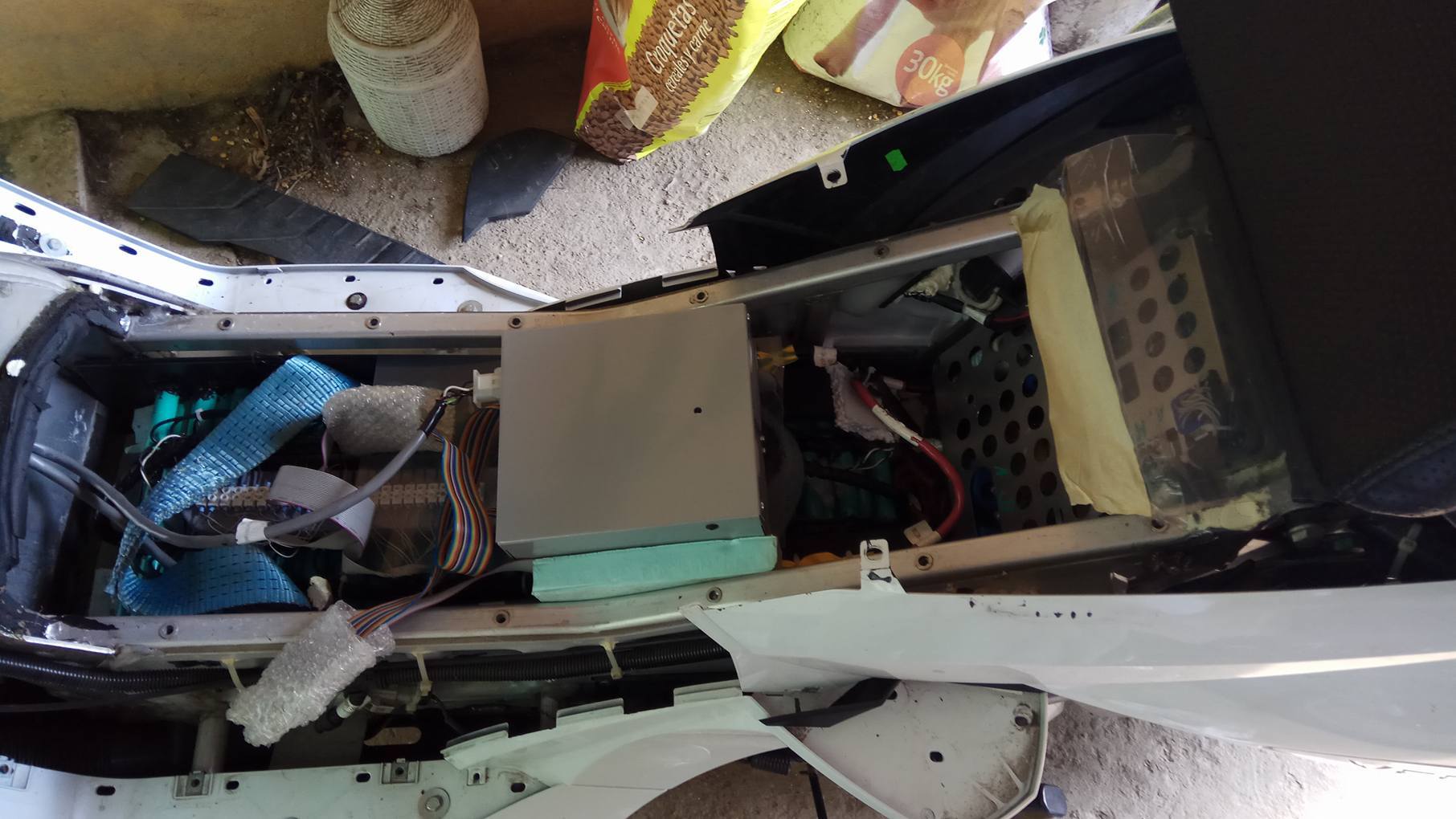

Tenho novidades..
Finalmente tenho a bixa a 100%, o BMS estava com problemas e o JR da emobilidade decidiu troca-lo pelo novo BMS da vectrix.. Quais as diferenças? Para um leigo como eu, o tamanho.. o novo BMS da vectrix foi reduzido a metade e agora com muito melhor ventilação.. Para os experts? bem.. sei que este novo BMS tem um novo chipset, mais atual.. e mais umas coisitas que só os experts é que percebem..
A Vectrixparts também instalou me o novo firmware (serei o 1º?, este firmware ainda não esta disponível oficialmente) e estou maravilhado.. Este novo firmware, dá para escolher mos o máximo de energia que queremos para as nossas células, já reduzi as minhas para 4.05V para andar no dia a dia, e quando quiser fazer mais kilometros, volto para os 4.15V..
A Vectrix também esta mais poderosa ao andar e por exemplo as leituras das temperaturas mudara, sendo que agora já não aparece A 1,2,3,4 mas sim A, b
Tenho que fazer mais uns testes a este novo firmware

E hoje atingi finalmente os 10000km..
Até agora só tenho tido 1 pequeno problema, o "GO" por vezes desaparece, normalmente em viagens mais longas. Após falar com o Matteo da Vectrix parts, este indicou-me que poderia ser o ruido causado pelo cabo de alimentação, caso estivesse muito próximo do BMS. Por este motivo, tentei apróximar o BMS do controlador.
