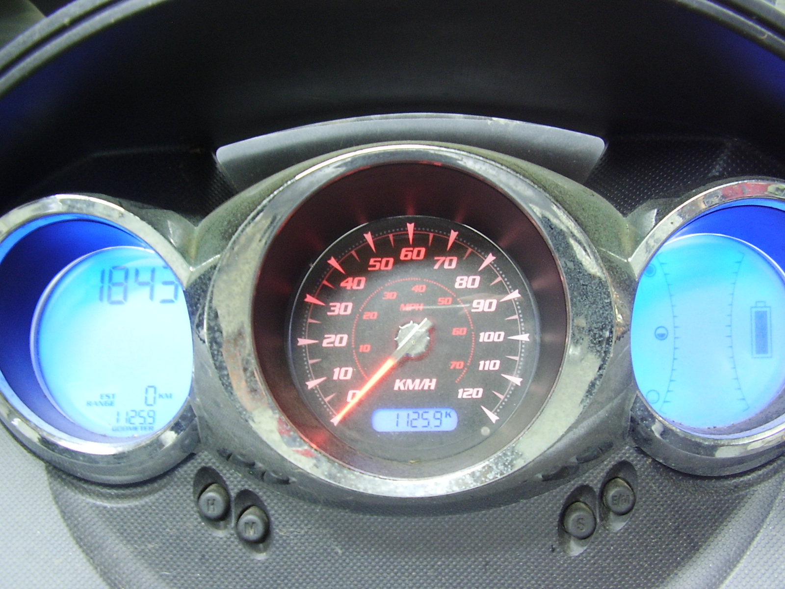

Comprei uma Vectrix Vx1 com 1150km de 2011, neste momento esta na JR Lab para o Jorge colocar um pack de 6.5kwh de baterias samsung 35E 18650 do Fidel.

Preços é o que esta tabelado pelo Fidel, 504 Samsung e o bms é o vx1 bms set with adaptor PCB que esta a venda na vectrix parts. O carregador é um runke Gold 1.9 -> 2.1, e foi solicitado aos polacos que enviassem o software mais correto para o projeto em questão.

Ok, a tua questão é se as baterias vão aguentar muito tempo porque a vectrix pucha muitos amperes? Seria melhor ser o JR a responder porque foi ele q escolheu as 35E.. Mas penso que será tranquilo, o pack pesa 23kg e eu a volta de 60kg, logo a vectrix não será tão stressada.. E eu tambem estou a ponderar a curto prazo acrescentar mais uns khw..

Quanto ao preço, um pack destas células com capacidade equivalente as winston custa cerca de 1900€, e as winston cerca de 2700€ (julgo eu que eram estes os valores na altura). No entanto as winston tem mais ciclos de vida..

Pode até ser, desde que se as use em regimes de 0,5C em descarga. Sua maior desvantagem é o seu peso e volume._rapt0r_ Escreveu:... No entanto as winston tem mais ciclos de vida..
Nas Samsung 35E, temos esses mesmos factores em vantagem. Apenas vai ser ocupado 70mm em altura a todo o fundo da caixa, onde se poderia ocupar até 300mm.
Dito pelo _raptor_, suas deslocações não serão muito espremidas. Imagino que com 1C de descarga já seria andar muito próximo aos 100Km/h, e penso que não irá ser necessário tanto andamento. Isto não impede de fazer uma ultrapassagem ou um arranque, onde as descargas possam chegar aos 120A. Os 2,5C de descarga durante meia duzia de segundos dará para chegar dos 0 aos 100Km/h. Uma mota concebida para grandes distancias (120Km) a baixas velocidades (60Km/h) ou uns sprints (de 100m) de longe a longe.
A escolha nestas células, foi baseada no menor preço por KWh. Sabendo que num futuro próximo se pode juntar outro pack igual em cima deste, para se ficar com 13KWh, e ainda assim, menor peso que uma Li original (3,84KWh).
