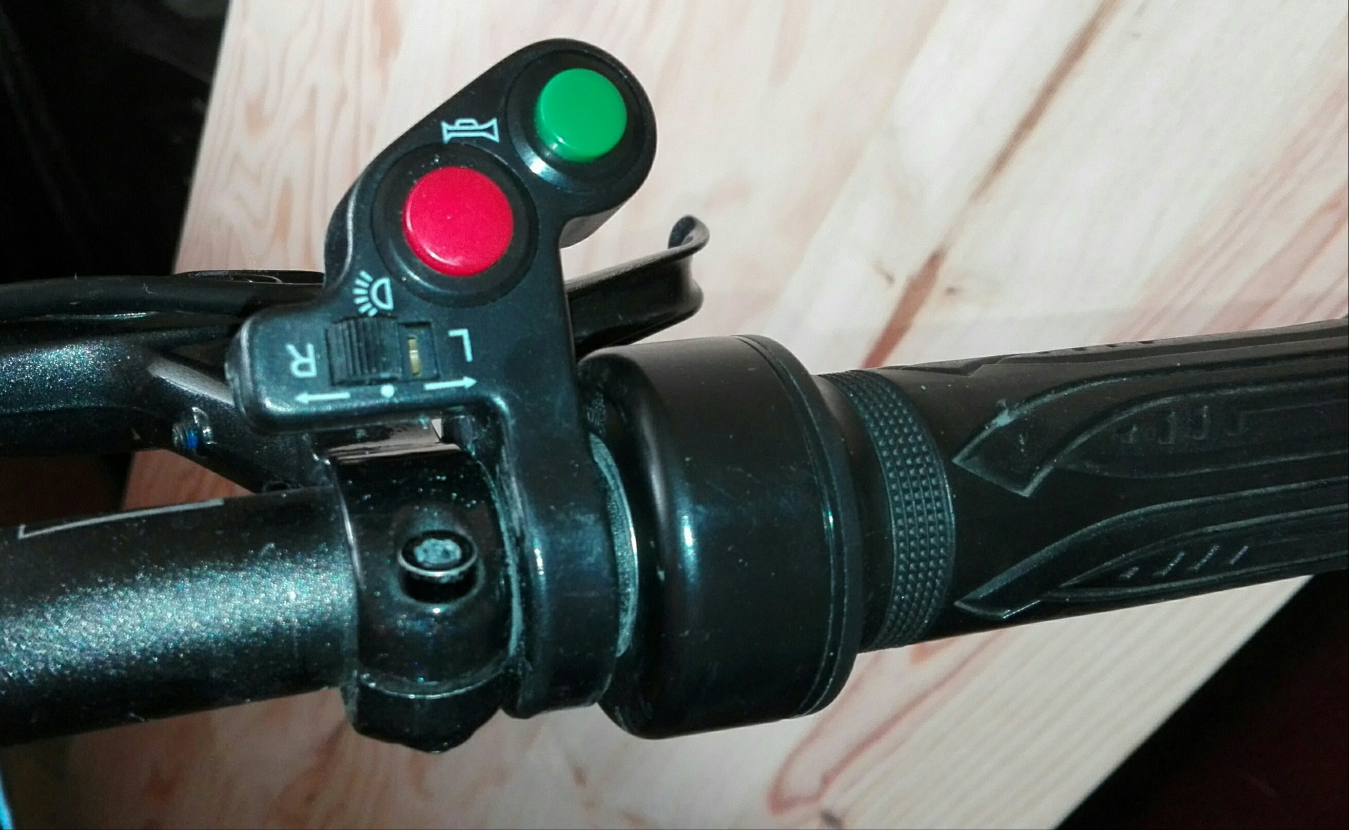

Instalei uns botões novos...mas não são o que parecem
Como o controlador vinha com o kit mid drive tinha eliminado as fichas que não precisava, uma delas era da travagem regerativa, ao mudar de motor só tenho usado a regerativa que activa quando largo completamente o acelerador, mas a travagem é muito limitada.
Agora falta experimentar na estrada se tem a força certa ou se preciso de reprogramar o controlador.
Também experimentei activar a função Boost que da potência máxima quando se larga o ebrake, o resultado do teste dentro de casa foi uns milímetros de borracha no chão e cheiro a borracha queimada.
Provavelmente vou desactivar mas primeiro vou experimentar na estrada para decidir se mantenho esta função activa.

Tento não fazer ciclos profundos, muito raramente descarrego abaixo de 3.7v, abaixo disto também só resta 10% e desbalanceia as células.
Após programar o controlador para regeneração máxima nas travagens fique um pouco desapontado, pensei que ia ter mais força tipo travar tanto como o travão de trás, mas já ajuda bastante.
Não notei quase aumento de autonomia, notei sim que as células aquecem menos quando já têm pouca carga por levar com alguma carga de vez em quando, já é bem bom.
Como não dava jeito usar os botões virados para cima junto do acelerador tive que meter onde já tenho as mudanças de trás e da frente, é muita coisa do mesmo lado mas com os componentes que tenho agora é como da mais jeito.
Até pedalo bastante, até aos 40 dá para acompanhar mesmo não fazendo muito esforço, ter lá os pedais e não usar não acho muita piada.
