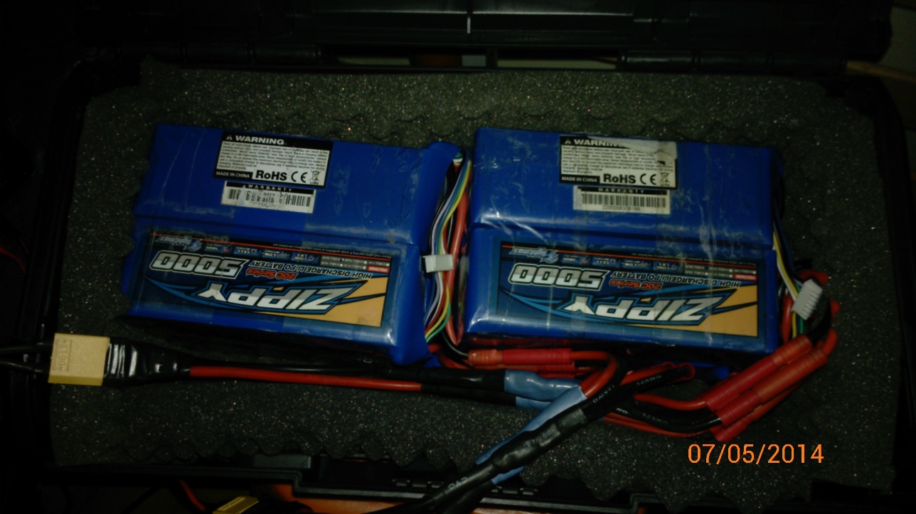

as baterias passaram para uma mala de ferramenta, sobra muito espaço mas assim da para encher de esponja e protejer as baterias dos impactos.
um dos dois carregadores já jalha, dá mensagem de erro ao usar a função de storage

Cuidado com as esponjas e baterias num sitio fechado, o aquecimento das baterias podem te dar alguns problemas.

até agora ainda não dei por aquecerem, só se as deixar ao sol talvez,
como não tenho a certeza da temperatura delas quando vou a puxar o maximo, acho que vou procurar um sensor de temperatura para controlar a temperatura dentro da caixa em condições reais, só para andar mais descançado.
pela experiencia que fiz com um pack pequeno 2s 500mah os cabos aqueciam mas as células não.

Estou a pensar passar as baterias para o centro do quadro no triangulo, já vi preços para uma caixa de alumínio.
Será um bom material? Que tipo de isolamento devo usar ?
Que outro tipo de materiais aconselham?

Mensagem por Fidel »
Tens muito a ganhar em passar esse peso para o centro do quadro... quanto a material penso que o aluminio seja boa escolha, eu usei inox, mas eu tive medo que o aluminio nao aguenta-se com o peso das minhas baterias (que sao muito pesadas comparando com as tuas). Podes tambem usar acrilico (acho eu que é acrilico) como o soaresdacosta usou.
Quanto ao isolamento nao sei bem, queres isolar de que? no outro dia vi uma sena muito fixe para usar no interior deste tipo de caixas, era uma especie de esponja com uns 0.5cm de espessura e era autocolante, mas nao sei o nome nem onde vende.

atras fica um pouco desiquilibrado, principalmente por ficar muito alto nota se o peso.
se optar por uma caixa em metal quero isolar o interior para evitar contacto das fichas dos packs com a caixa, não seria o 1º a quem acontecia

Mas essas ligações não têm isoladores? Quais são as fichas que estás a usar?

estou a falar das fichas JST e respectivos cabos para balancear o pack, andam soltas, com o tempo e uso um dos fios destas fichas pode soltar-se e tocar na caixa e... pummm
