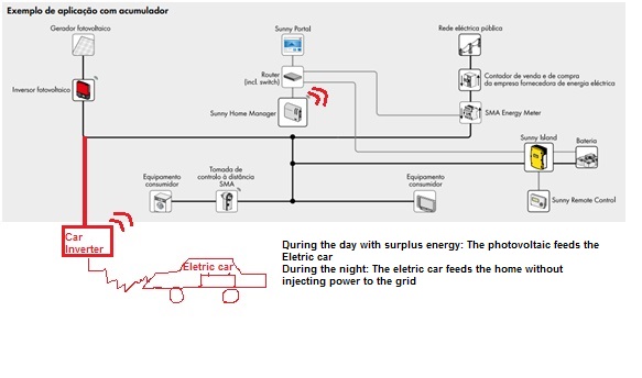

Não se sabe que eletronica existe na entrada DC do carro. Por isso esta tomada serve para carregar, para descarregar não dá para arriscar sem saber.
Por outro lado creio que o honda power 9000 permite alimentar as cargas que forem pedidas até um limite que deverá disparar por precaução
Com um grit-tie não tem como regular a potencia a ceder à carga. Repara que a carga não é só a casa mas tambem casa + rede. à partida nunca funcionará. Para ligar à rede de casa com grid-tie tem de ser um aparelho que determine o consumo da casa e apenas esta energia correspondente é que vai buscar ao carro.
O sistema deverá ter um funcionamento identico ao da Sunny Home Manager que ajustará a potencia do inversor de modo a não injetar na rede.
Por acaso este sistema da Sunny é excelente, pois todos os equipamentos ligam ao quadro geral da habitação. A unidade de gestão é que se encarrega de gerir todas as cargas, nomeadamente comunicar com o inversor e ajustar a energia produzida.
O novo sistema (não existe) para o carro seria algo deste tipo:
sma inverter for eletric car.jpg (42.05 KiB) Visto 3183 vezes

Claro que o ideal seria só injectar na rede o que é necessário ao consumo, mas se soubermos quanto consumimos, basta por um inversor dimensionado a esse consumo.
Um grid-tie ligado ao carro ao final da tarde, servia para alimentar a rede+casa na hora de maior consumo (jantar) com a energia que sobrar da autonomia não usada durante o dia. com o bi-horário, o carro carrega depois durante a noite quando o consumo da casa está reduzido aos stdbys.
o inversor pode ser colocado na entrada DC do motor, em que, quando o inversor estiver ligado, sugiro deixar o carro em modo ligado (pronto a andar) para que o bms "veja" a energia a sair.
