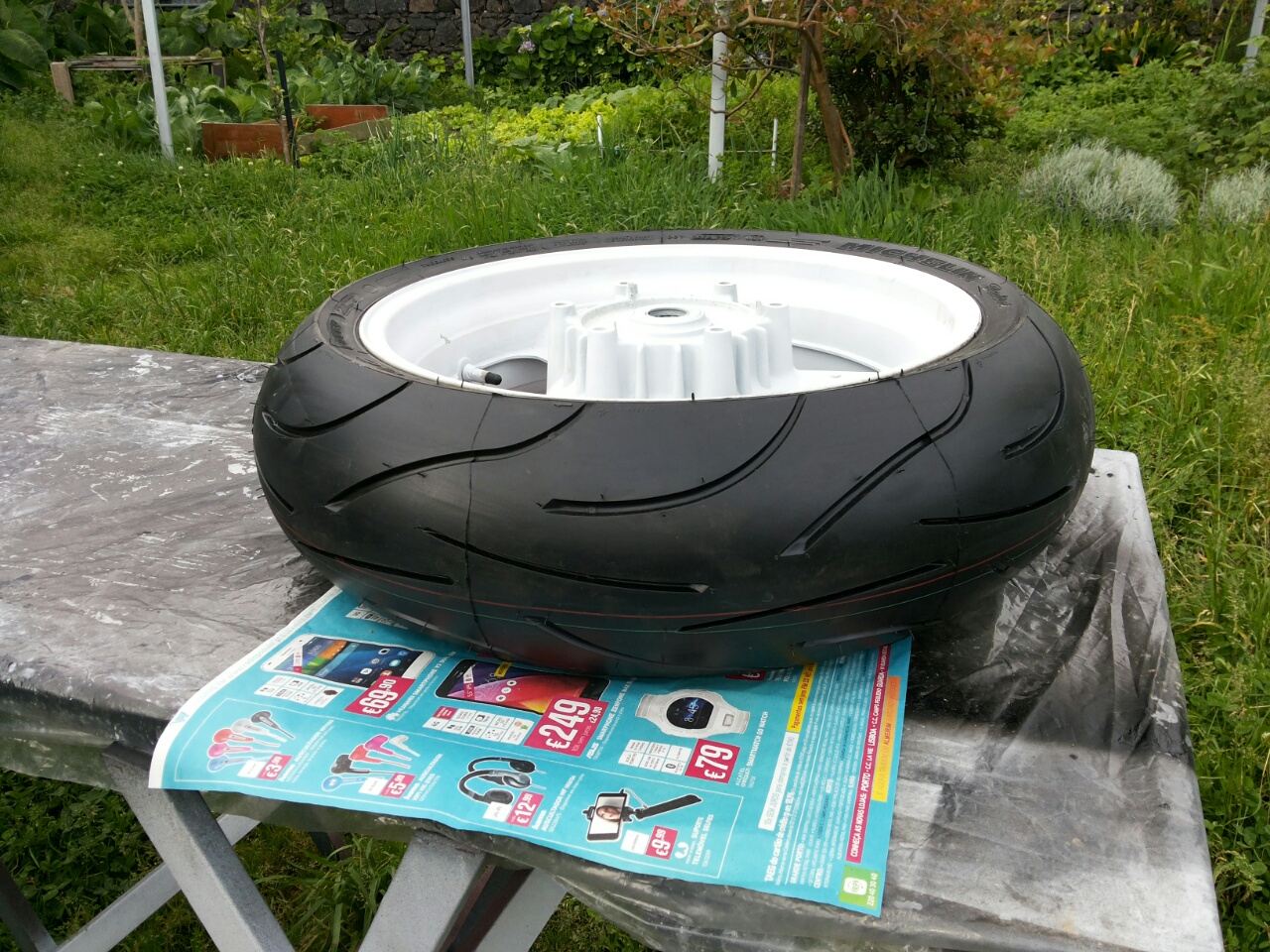

Pneu novo, michelin claro...
Deposito pronto, "novinho em folha" :)
