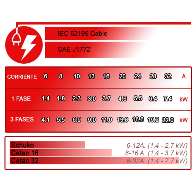

Boas, voltando ao assunto do carregamento e sabendo que o E-Golf não permite cargas acima dos 16A, limite do carregador interno, alguém me consegue esclarecer se no caso destes carregadores instalados em corrente trifásica, seria possível carregar de acordo com o gráfico? Ou seja chegar aos 11Kw com 16A Trifasicos, o carro aceitaria esta carga?

Aqua46, a capacidade de carregamento está sempre dependente da capacidade do carregador interno.

Zeus, obrigado pela resposta, é claro que po carregamento estará sempre dependente do carregador, só estou a ver se percebo a info que tenho, ou seja, o limite anunciado é de 16A, que na realidade é de 3.6Kw, ou seja se eu tiver uma ligação trifásica a 16A posso ter o carregador a debitar 11Kw, mas o carro nunca o irá aceitar pois só permite cargas a 3.6kw, estou correcto?

Correcto. Pode é limitar o evse a dar apenas 16A ou 3.6kW.

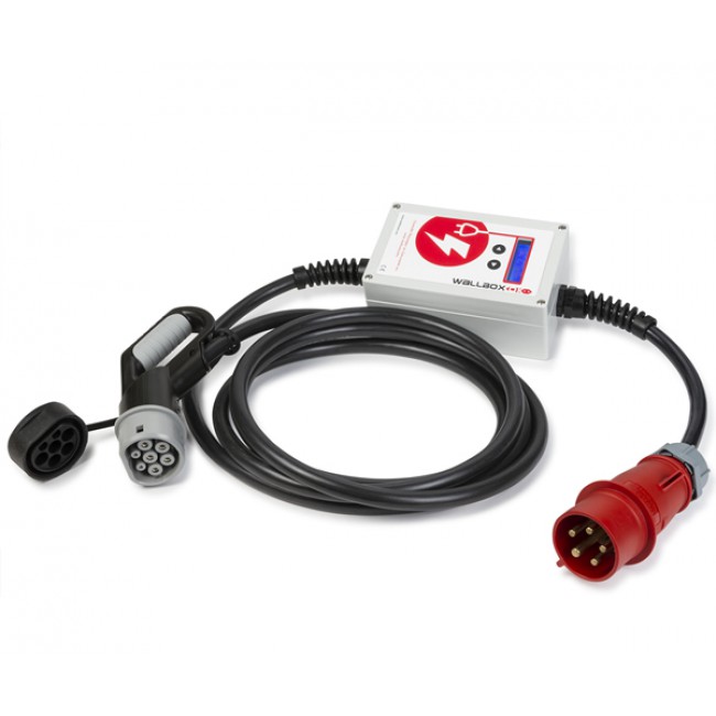

Já agora uma outra questão, com este tipo de carregador podemos fazer cargas em tomadas Trifásicas, o E-Golf aceita cargas em trifásico?

Não, apenas monofásicas, mas pode arranjar um adaptador trifásico-monofásico e já funciona. É relativamente barato e simples.

Não sei se percebi bem a pergunta, mas sim pode ligar o carro a uma tomada trifásica vermelha e nem necessita desse evse caro. Basta um adaptador igual a este que podes fazer em casa por 10€. Claro que nunca vai carregar acima dos 3,6kw como já foi dito.

boas, o que estou a tentar perceber é o seguinte, se eu ligar este tipo de carregador a uma tomada trifásica, sem qualquer adaptador, se o carro aceita carga, pois pelo que sei os carregadores funcionam a monofásica, mesmo os mobie, os PCR não sei, mas se for com um carregador deste tipo em corrente trifásica o carro aceita carga? já agora se este EVSE é caro onde é que se arranjam mais baratos? Obrigado

O carro só aceita monofásico, sem o adaptador não carrega. Esse evse anda na ordem dos 500€, há mais baratos e mais caros, mas abaixo de 400€ há poucos.
