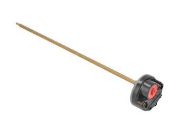

O meu orçamento é precisamente da Resiprel. Tem tudo o que eu quero (1kW, termostato incorporado e corte secundário para cumprir com a EN 60335-2-73), mas é aquele preço.
A 2.ª foto é igual a umas chinesas que vi no aliexpress, 1,5 kW, barata - 20 a 30 euros já com portes para Pt, mas na descrição apenas diz que tem termostato e não fala no corte secundário. Em termos de segurança, tenho o termoacumulador dentro de casa e não queria abdicar desta redundância na segurança, não só porque as normas o obrigam, mas porque acho importante.

Na marla.pt eles também não têm, só termostato ou resistência separados, não tudo junto.
