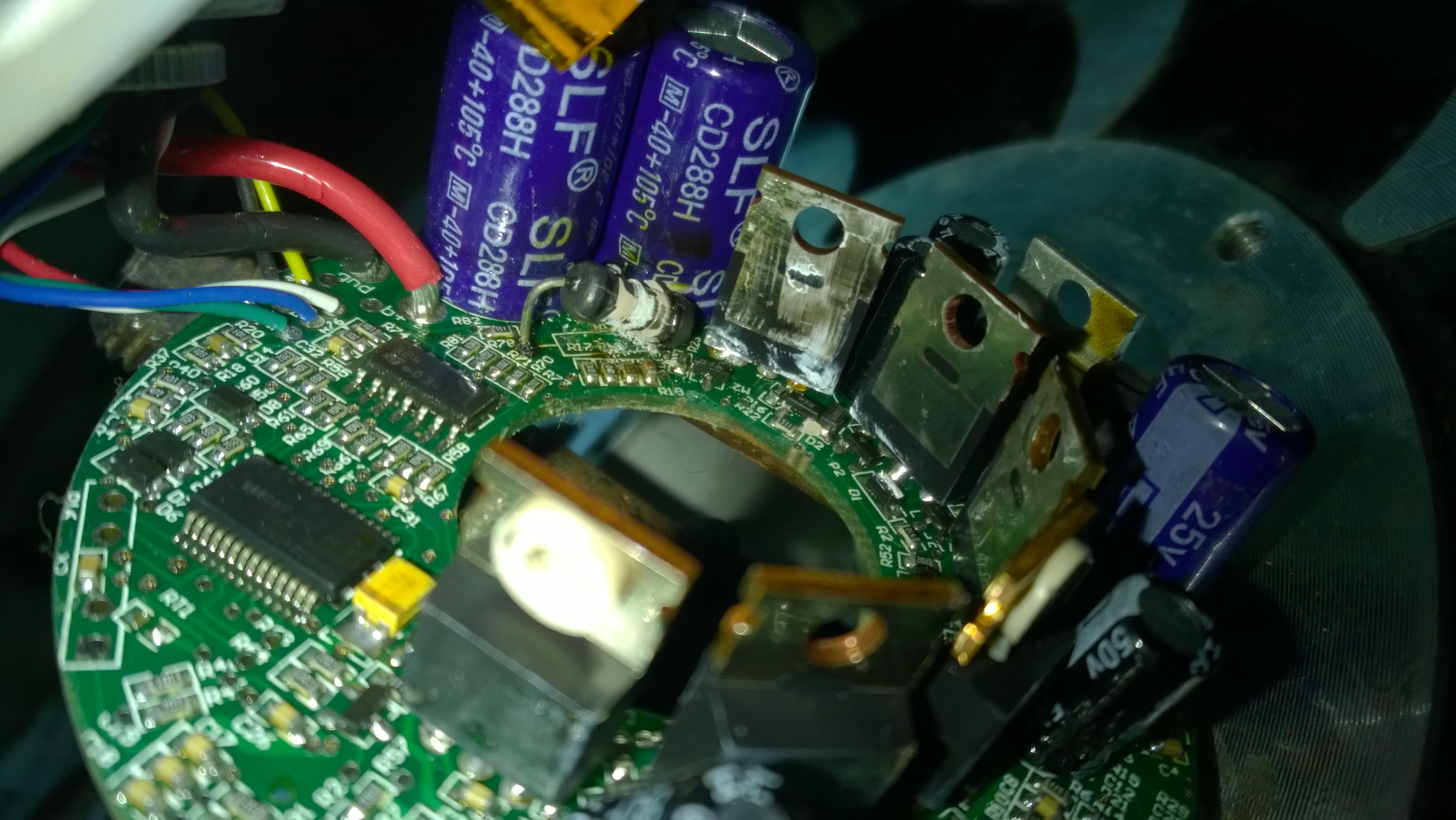

E ao fim de 5000km avariou o controlador.
Consigo comunicar com ele pelo pc.
Em principio será só uma resistência de 1/2W, ando atentar descobrir o valor.
Isto aconteceu numa descida acentuada, ia a carregar a bateria cerca de 1000w, quando travo o motor só travou por um segundo e aliviou de seguida. Apercebi- me que algo se passou mas segui, chego ao fundo da descida e nada. Já é a 3a vez que fico ali a pé, duas sem bateria e agora isto. E para casa é a subir.
o velocímetro marcou 67Km/h

E o controlador foi mesmo á vida..
Excesso de tensão gerada pela roda que presumo não absorvida pela bateria, 64v limite máximo segundo o Fórum da goldenmotor.
Agora estou a estudar opções.
Um controlador igual ou meto um externo e altero a bateria para 60v. Vou ter de mexer nela e tenho 4 células extra.
Fidel
- Mensagens: 1069
Re: DB bike MP3
Eu iria para controlador externo, isso de controlador dentro do hub não é boa ideia, muito aquecimento.
- Mensagens: 4093
Re: DB bike MP3
Sim um controlador externo podes " brincar " mais a vontade. Mas cuidado para não sobre aquecer o motor demasiado.
apr
- Mensagens: 251
Re: DB bike MP3
Controlador externo! Controlador externo!
Jaam78
- Mensagens: 71
- Registado: sábado jun 14, 2014 1:46 pm
- Localização: Ourem
Re: DB bike MP3
possivelmente vou optar por um externo e configurável, mas decisões só para o fim de semana, falta de vagar e ainda tenho de procurar opções.
jordison
- Mensagens: 279
Re: DB bike MP3
Agora é que reparei, chegaste aos 67amperes, isso devia aquecer bastante com esse controlador interno.
