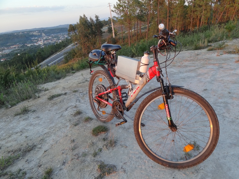

faltam as fotos mais atuais:
- actualmente está assim
- Imagem00011.jpg (126.46 KiB) Visto 26302 vezes

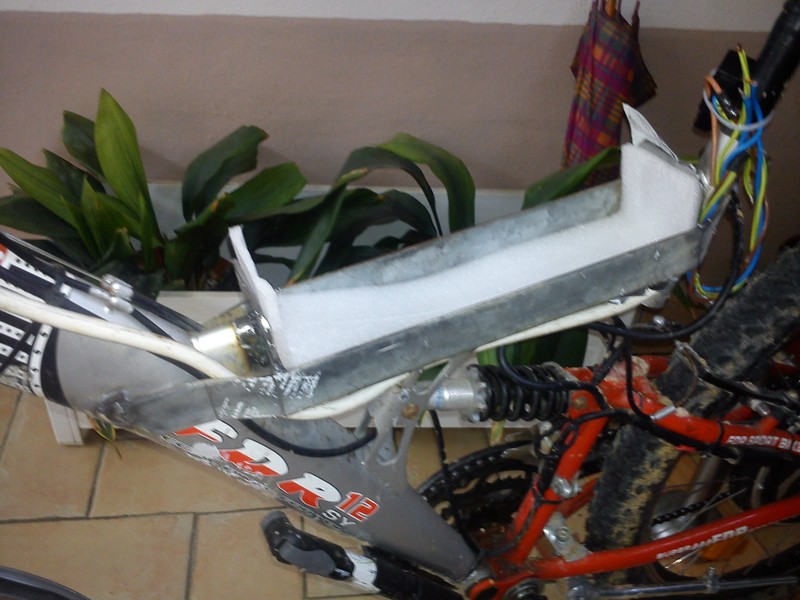

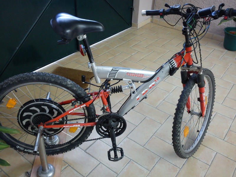

aproveitando o "bom tempo" e estando a bicicleta a precisar de varias despesas mecânicas, optei por mudar o kit para uma nova bike.
instalar a roda é fácil, mas tive de alterar completamente a bateria estando agora de modo provisório que queimei o bms (o que um fio partido pode fazer). e ainda faltam mais alguns acabamentos.
- começando pelo mais facil
- WP_20141108_14_28_46_Pro.jpg (207.36 KiB) Visto 25919 vezes
- a caixa da bateria vai ser modificada e julgo que em preto fica bem.
- WP_20141109_16_12_48_Pro.jpg (202.06 KiB) Visto 25919 vezes

Ta bem engraçada... esse motor tem força que chegue?? Cheguei aponderar um motor desses.

Jaam78, a tua bike nova é muito gira. Estás de parabéns.
Mas diz-me uma coisa. Quando a suspensão da frente baixa, a roda não bate nas baterias?
Se bater em andamento pode ser um sarilho...

Re: DB bike MP3
o motor é de 1kw, só em subidas muito inclinadas é que me força a pedalar, talvez acima dos 5% mas passo em subidas com mais de 10% que fazem-se bem sem grande esforço a cerca de 10-15km/h. por habito costumo pedalar sempre.
a parte da roda bater, tem cerca de 1cm de folga e o guarda lama passa rente se bater em seco. foi a primeira coisa a testar antes de meter mão á obra.

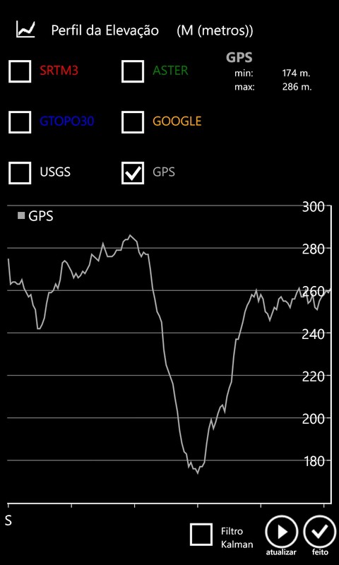

hoje estive por casa e aproveitei para fazer uns testes.
A mudança de posição da bateria deslocou bastante peso para a frente, dando uma sensação de condução completamente diferente. as irregularidades do terreno são menos sentidas mas já não dá para andar sem mãos no guiador, pequenas oscilações fazem-no logo rodar.
os travões de disco é a primeira vez que uso e são outra loiça, tenho de os afinar melhor principalmente o de trás bloqueia-me quando preciso de mais travagem além da regenerativa. não é fácil encontrar aquele meio-termo.
E o problema deste motor, a baixa velocidade e muito esforço vibra e faz um bocado de ruido. agora o disco do travão tb
aqui estão uns dados de uma pequena viagem sem pedalar.
consumiu 210wh
tenho de arranjar uma app com mais gráficos
consumiu 210wh
- altitude durante o passeio
- wp_ss_20141117_0002.jpg (39.49 KiB) Visto 25805 vezes
- estatisticas
- wp_ss_20141117_0001.jpg (45.48 KiB) Visto 25805 vezes
