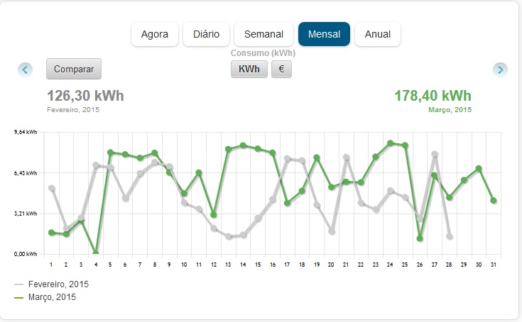

E aqui fica as produções do mês passado.
A coisa já começa a animar, acho que vou ter de começar vender energia aos vizinhos :D
Março
Março
A parte que doi, se vendesse ao mm preço que compro a eletricidade tinha encaixado uns 36€..
