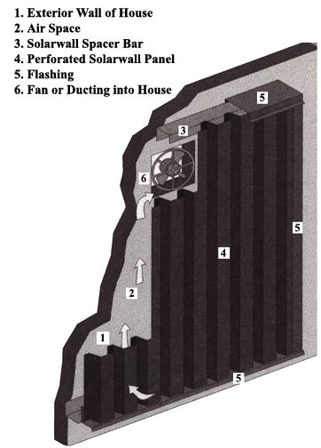

tenho também andado a "investigar" um pouca esta ideia, aliás graças a coisas que vi neste fórum. entretanto "descobri" uma "tecnologia" muito recente, aliás falada noutro tópico, mas acho que vem a propósito: é o que chamam colectores solares perfurados (a "minha tradução" para unglazed transpired solar collector). a ideia é algo do género da imagem.
a "vantagem" é que os materiais usados (normalmente metal, mas também há já experiências nos us com plástico) são bem mais baratos que vidro. o ar circula mais "livremente" e há menos necessidade de controlo, no sistema.
há até na net um estudo que "prova" que são tão eficientes como os que usam vidros e outros materiais mais caros.
bem, achei só que podia interessar... eu cá ando a ver se estudo uma forma barata de ter algo do género, tenho uma boa parede a sul "desperdiçada".
- solarwalltech.jpg (27.41 KiB) Visto 7932 vezes

não quer criar um tópico sobre o seu painel? parece-me uma experiência diferente das que se vê aqui... eu gostava de saber mais detalhes.
não consigo ver coisas no youtube (aqui no emprego está barrado), mas suponho que deve ser muito semelhante a este http://www.freeweb.hu/napenergia/gyak/szp/sztgyi_en.htm , não?
a ideia que falei dos painéis perfurados, tinha sobretudo a ver com o custo, mas este seu painel parece-me também uma solução de baixo custo, gostava era de saber mais detalhes:
- quantos m2 tem o painel e que área está a aquecer
- quanto custou fazê-lo
- alguns detalhes do tipo: tem algum mecanismo para garantir que à noite não entra ar frio para dentro de casa? como controla a ventoinha? quantas horas a tem a funcionar e a que horas?
se pudesse partilhar esta informação era optimo.
obrigada
