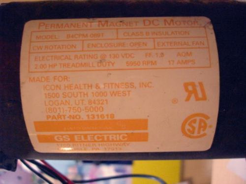

a verdade é que ele gera corrente suficiente para acender um led de um carro. como posso fazer a ligaçao ao multimetro para saber a amperagem real?
entao se percebi bem qnt mais depressa anda um motor destes mais volts fornece (ja o verifiquei mo multimetro). os amperes permanecem sempre inalterados? so variam com o nº de imans e sistema de bobinagem?
onde posso arranjar um motor do tipo dc? as passadeiras de corrida eléctricas não são fáceis de encontrar... que electrodomésticos conhecem com motores desse tipo?

achei esse motor por 170 reais aqui no brasil:
- motor_esteira.jpeg (22.36 KiB) Visto 3897 vezes
