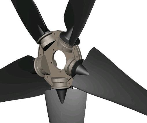

pois amigo super ventuinha tambem comprei as pás pelo preço de 350€ ja com o cubo para aplicar no aerogerador achei baratas, so não vendem o adaptador para os fios não enrolarem no mastro, por isso vou ter que mandar fazer 1, se o amigo por acaso souber se se vende em londres agradecia, boa semanasuper ventoinha Escreveu:ola amigo extreminador
nao pretendi ofender, e voce tem razao eu sugeri mesmo que alguem ai em portugal mais dentro do assunto pode-se ajudar o nosso amigo fuinha, por isso peco desculpas amigo , e que eu sou membro de varios forums e da para esquecer aquilo que as vezes escrevo, esse preco parece razoavel, e parabens voce comprou a rolls royce de motores agora so precisa das pas, pode faze-las mas ate eu fiquei impressionado com as pas de "stock" deles.
tchau amigo e se precisares de ajuda a montar o teu aerogerador manda-me um e-mail ou faz-te membro no meu forum.
super ventoinha

boas super ventoinha, consegues arranjar este tipo de pas com rotor ? se sim preço incluindo transporte , obrigadosuper ventoinha Escreveu:ola estreminador
faca-me um favor esqueca os engenhos de nao enrolar os fios, sliprings mete os rectificadores perto da batteria usa fio de extensao normal de tres fios, ope da base da torre mete uma fixa para poderes desligar de vez em quando para o fio desenrolar, a minha e esta: http://www.screwfix.com/prods/84108/ele ... 2p-e-ip44#, mas se usares sliprings vais ter que usar fio caro e grosso por causa da perca de voltagem na parte da corrente directa, por isso usa fio normal de extensao ate 30 cm do banco das batterias depois liga os rectificadores e ai usa fio grosso e potente para ligar a corrente directa as batterias.
amigo a vida ja e complicada tenta contruir o teu aerogerador simples e manutencao facil, se a algum problema com os sliprings escovas etc.. irias de ter que meter o aerogerador para baixo assim a minha maneira fica tudo acessivel e barato.
as pas amigo devias me ter contactado eu te fazia um bom preco nelas, e no motor,o unico problema e que ao vender coisas ai em portugal se houver problemas o cliente e que tem que pagar as portagens ate a inglaterra, devido a essa tal companhia ai em portugal nao facilitar a venda dos produtos por outras companhias a vender o mesmo produtos.
bem fica bem se precisares de ajuda manda-me um e-mail na minha website
super ventoinha
- Upwind(5).jpg (23.99 KiB) Visto 8378 vezes
- Upwind(5).jpg (23.99 KiB) Visto 8377 vezes
