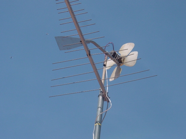

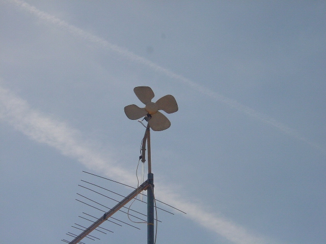

boa tarde pessoal.
venho aqui colocar uma das minhas brincadeiras.
resolvi então fazer um aerogerador caseira e dentro do menor custo possível.
- dínamo de uma maquina de costura "singer" = 3€
- ferro de fixação de parabólica. = 5€
- chapa para a cauda do aerogerador + 2 parafusos m8 = oferecido de restos pelo velhote.

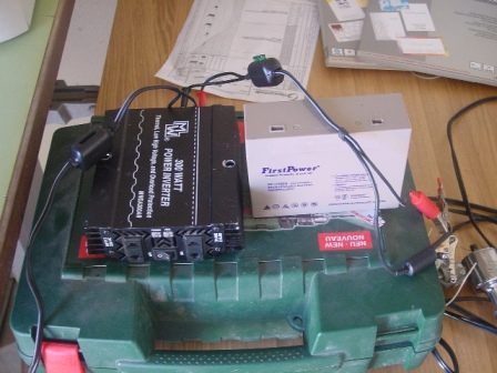

- inversor 12v para 220v c/ 300w = 20€
- bateria 13.v de sistemas de rega automática : "rain bird" usada = 3€
falta-me neste momento conseguir o principal, carregar baterias, muito embora com alguns testes efectuados a bateria que tenho neste momento, não aguenta o inversor.
os testes realizados consigo ter em ventos normais 2v a 3v, e em tempos agrestes consegui o máximo de 16.50v, mas quase que fiquei sem antena...... hehehe.
assim sendo gostaria de obter um help para conseguir criar o melhor esquema em circuito para carregar as respectivas baterias.
e claro esta, gostaria de saber a vossa opinião em melhorias que possa realizar para o projecto.
