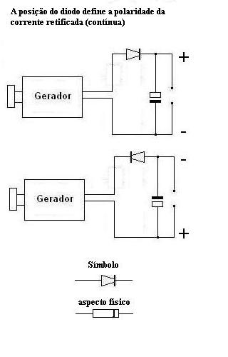

Josenir
Colaborador
Colaborador
Mensagens: 1473
Re: motor
Mensagem por Josenir »
silva_fuinha Escreveu:apos então usar-mos um diodo, como saber a polaridade ???? á saida do diodo fica a ser positivo?
a polaridade depende da posição que você liga o diodo. observe a figura abaixo e veja que conforme a posição do diodo a polaridade é invertida. a ligação que está na parte de cima é a mais usada, mas a de baixo também funciona. mas não esqueça de observar a posição do capacitor eletrolítico.
