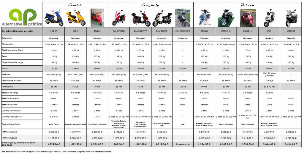

quanto ao contributo para a tabela comparativa de veículos eléctricos, nunca vi nenhuma mais completa do que a
da loja onde eu comprei a minha em gondomar, tem as caraterísticas e ainda os preços. é só acrescentar as da e-max. portanto, aqui segue em anexo (fiz um printscreen acho que ainda dá para ver).
se não der para ver bem, eu posso mandar por mail, pois eu tenho um pdf que veio na newsletter mensal da loja.
abraço.
g123...bzzzz!
Comparativo VE.jpg (142.6 KiB) Visto 8064 vezes

gondomar123 até que enfim… parece que finalmente aparece alguém que compreendeu o que estava em causa, no entanto, continua alguma confusão na atribuição da categoria, como é o caso da bereco cable l, que dá 65km/h, será que neste caso pode ser legalizado como motociclo???
