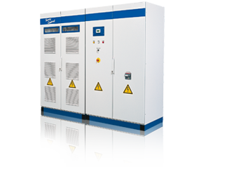

ficam as fotos de 2 sistemas centrais , da siemens e da sma, agora não me lembro da mais marcas, mas procura que existem, certamente um representante da marca dará qualquer esclarecimento sobre o equipamento, e assim ficas com uma ideia da oferta de mercado, para poder tomar uma decisão,
existem soluções centralizadas num só bloco, tipo "kiobet" com inversor e respectivo transformador para entrega em média-tensão, ou seja tens um "pt" onde iria ligar todos os painéis foto voltaicos, mas não me parece boa solução, já que é para colocar os painéis nas coberturas possivelmente ficam mais dispersos, ai sem duvida iria para vários inversores,no mínimo 1 por edifício.
a manutenção não é muito fácil em coberturas inclinadas, se for o caso colocar o inversor num locar mais acessível, se forem coberturas planas ai colocar o inversor o mais próximo possível dos painéis

- solução SMA
- SC250.png (62.17 KiB) Visto 11150 vezes
