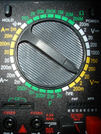

boas, sei que este topico nao tem nada a ver com eolica, mas tenho-me vindo a deparar com um problema!
por exemplo, quando estou a medir ohms, o multimetro esta em 1. quando escosto as pinças ao objecto, fica em 0,00.. o que se passa? :s
ja agora, confirmem-me como meço a resistencia, sff!
obrigado!
Onde coloco o selector para medir ohms?

passa-se que estás a medir resistência, não sei sabes o que é a resistência, é a capacidade de um corpo se opor á passagem da corrente eléctrica, portanto quando menor este valor melhor é a condutividade entre 2 corpos, neste caso as pinças do multímetro, não estando encostadas, a condutividade é apenas a do ar portanto um valor muito grande que o multímetro não mede e portanto fica em 1 que neste caso quer dizer que está para além da escala dele.
portanto estás a medir bem, experimenta medir a resistência de um altifalante ou de uma lâmpada incandescente e até mesmo de uma resistência (componente).

ah, ok!
mas agora a que questao, é porque que me da sempre 0.00? xd

talvez você esteja usando uma escala muito mais alta do que a resistência a ser medida. os multímetros desse tipo que você mostrou possuem escalas até 200 ohms, até 2k, até 20k, até 200k, etc. para medir a resistência (impedância) de bobinas de motores, como elas estão sempre abaixo de 100 ohms você tem que usar a escala até 200. se usar a de 200k com certeza uma medida de 100 ohms vai marcar zero no multímetro.

porque tens 0.00 ohm de resistência nas pontas do multímetro quando encostadas.

penso que nessa situação e com a escala devidamente escolhida aparece 0,05 ou algo do género. 0,00 só mesmo quando se escolhe uma escala muito grande para uma resistencia muito baixa...
um truque que me ensinaram (qundo não se fazia ideia do valor da resistencia) era começar com a escala maior e ir gradualmente descendo até aparecer o tal 1. esta é a situação em que a resistencia é infinitamente grande ou a resitencia é maior que o valor maximo da escala seleccionada. nesta situação a melhor escala para medir a dita resistencia é a imediatamente superior.
penso que me fiz entender...
