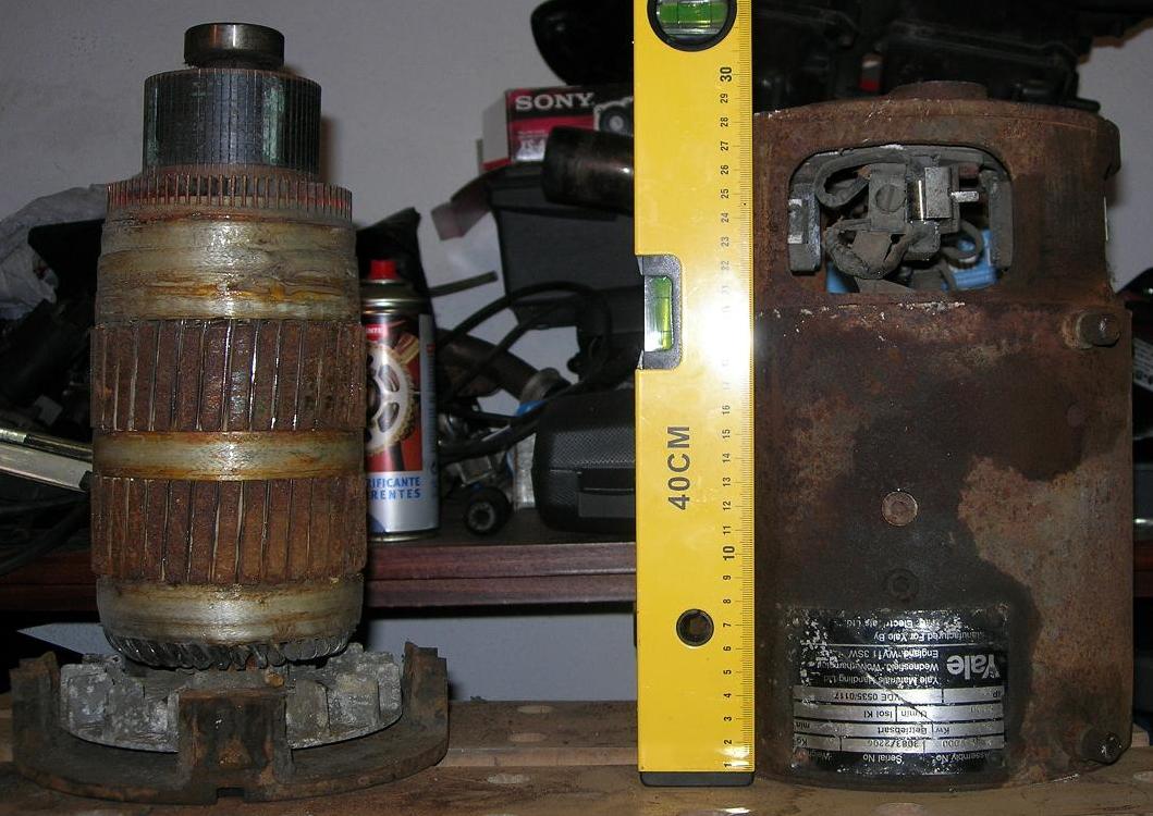

junto segue uma pic do monstro no seu estado actual...

- yale2.JPG (118.27 KiB) Visto 4231 vezes

paulojorgevl
- Mensagens: 54
- Registado: domingo out 05, 2008 10:24 pm
- Localização: sintra
Re: Motor DC YALE 9,5Kw
antes de mais devo te dizer que esse motor para estar a trabalhar a 100% devia de ser benefeciado e lhe fazer uma manutenção com aplicaçao de verniz etc.
segundo tens ai um bom motor para um bom progecto.
quanto aos 10 minutos de trabalho nao e bem isso que eles querem dizer.
se poderes colocar uma foto dos fios de saida ou da zona da tampa ia ajudar para perceberes o porque de te dizer que esse motor pode trabalhar o tempo que quiseres sem qualquer problema.
ja agora esse motor tem uns bons aninhos.
Xinbalau
- Mensagens: 45
- Registado: segunda set 25, 2006 2:40 pm
pois os terminais de saida que encontro são exactamente akeles 2 saidos k se vêem na foto na armadura á direita, aliás gostaria que alguém me explicasse como ligar este motor é só ligar o positivo a 1 e o negativo ao outro terminal?
ou tem alguma ligação que me escapa?
estou neste momento a limpar o motor todo e a verificar os rolamentos de maneira a funcionar satisfactoriamente.
