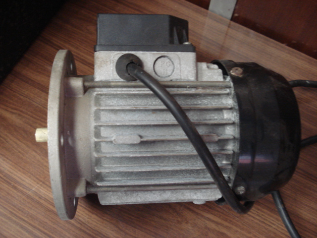

arranjaram-me este motor ac 220v/380v
o objectivo era arranjar um motor para aplicar numa bicicleta
mas este não me parece muito viável
sugestões para aplicações?

qual é o tamanho/potência dele?
é trifásico?

a potencia não sei!! existe alguma forma de testar??
funciona a 220v ou 380 v
tem 200 x 100 mm
Re: utilização para motor AC
j_r_m_c Escreveu:a potencia não sei!! existe alguma forma de testar??
tem 200 x 100 mm
não tem nenhuma placa de lado com coisas escritas?

estava a pensar usar para aplicar numa bike
e se usar um conversor dc 12v em 220v ac
j_r_m_c Escreveu:estava a pensar usar para aplicar numa bike
não faças isso, é a pior ideia que podias ter para esse motor, além de um inversor de 12v 220 não fazer andar o motor, como conseguias meter tudo isso na bicicleta, ficavas sim com um quadro eléctrico com pedais.

um motor ac requer tensoes mais elevadas para funcionar na sua maior eficiencia.

o pouco que se vê na foto
esse motor e de 230v triângulo/400 v estrela
julgo ser de meio cavalo ou 3000 rpm ou 1500.
se retirares a tampa de ligações verás 6 fios a sair de dentro do motor.
já agora esse motor e sem ofensa não vale mais de 30 euros pois novo custa 45 euros.
