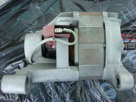

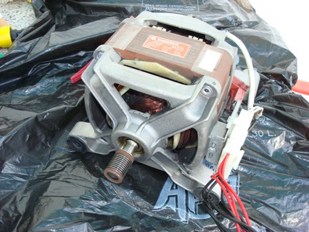

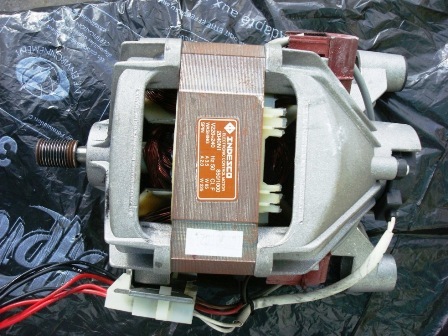

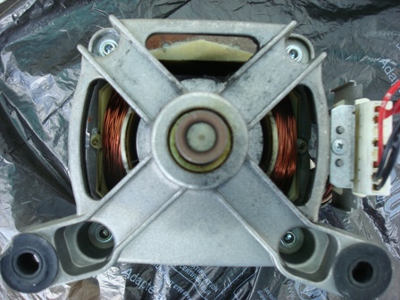

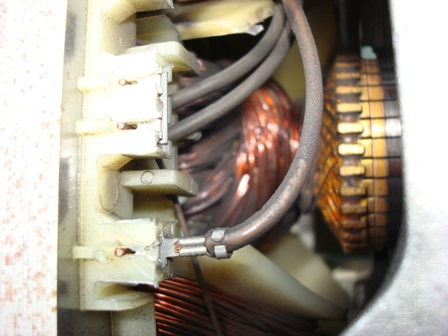

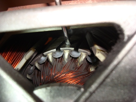

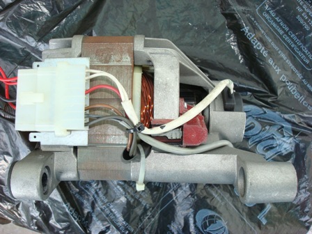

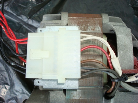

olá a todos...
tenho um motor de maquina de lavar como novo,queria fazer um aerogerador gostaria da vossa ajuda opiniáo e comprenção para as questões que aqui vou por...e outras mais que irão surgir...
este motor será indicado para o que eu pretendo fazer?
é preçiso fazer algumas alterações no motor?
será que vou produzir algo com este motor em baixas rotações?
valerá a pena os gastos com reguladores transformadores baterias...etc...etc...?
obrigado...aqui ficam as fotos________ _______

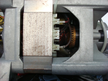

Re: Motor para aerogerador
não tem imans, por isso não serve para gerador.
esse é mais um dos mal afamados "motores universais" que continuam a tirar as esperanças a quem anda a desmanchar electrodomésticos à procura de um motor para usar num aerogerador.
Duxk
Mensagens: 115
Registado: sexta nov 21, 2008 5:51 pm
Localização: Alentejo
Mensagem por Duxk »

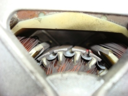

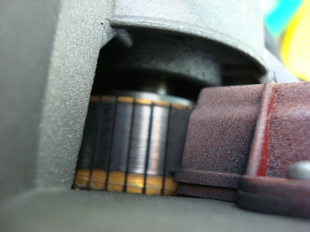

rjsc Escreveu:não tem imans, por isso não serve para gerador.
deduzi que eram imãns o que se ve na foto "11"
Duxk___«d(-.-)b»
Duxk
Mensagens: 115
Mensagem por Duxk »
...bom,pareçe que é tudo... não há niguem que queira diser mais nada?!!, se calhar não há mais nada a diser tá mesmo tudo dito obrigado na mesma.
um espeçial agradeçimento a (rjsc) por ter perdido algum tempo ...obrigado
Duxk___«d(-.-)b»
infelizmente a foto 11 é só ferro e plástico.
Mensagem por FERNANDO PEREIRA »

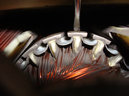

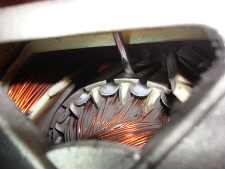

com uma chave de fendas ou outra coisa em ferro/aço confirma se as tais peças da foto 11 estão magnetizadas.
Duxk
Mensagens: 115
Mensagem por Duxk »
fernando pereira Escreveu:com uma chave de fendas ou outra coisa em ferro/aço confirma se as tais peças da foto 11 estão magnetizadas.
...aqui como se ve nas fotos (a-b-c) sim estão,mas coisa muito fraca...digamos que agarra uns 4-5 clip´s suspensos

boas,
isso não são imans.
é normal terem alguma força, porque foram auto-excitados e ficam sempre com algum poder magnético, mas muito pouco.
explicação:
[youtube]http://youtube.com/watch?v=ptml9t0f1gy[/youtube]
cumps

pessoal akilo é o induzido.
as 2 bobines que estam por fora sao as indutoras

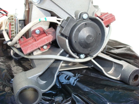

aquela peça que se ve no "cu" do motor é um gerador taquimetrico que da informaçao ao placa de electronica que controla o motor.
no caso deste motor se colocarmos por exemplo 110 voltes permannentes nas escovas e se lhe colocarmos tensao variavel nas indutoras tens um motor de rotaçao variavel.
esta e a nova geraçao de motores de maquina de lavar.
muito mais pequenos
mais baratos
mais facil de reparar
menos dinheiro se ganha com a rebobinagem .

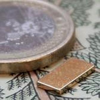

...será que se retirar aquelas peças que eu apontei colocar uns imãs tipo o da foto(y) que tem 1mm de espessura e força magnetica de 650 gramas "haverá magia"?

paulojorgevl Escreveu:pessoal akilo é o induzido.
muito mais pequenos
mais baratos
paulo....para um maçarico como eu ...isso quer diser que vai produsir algo???!!!
Duxk___«d(-.-)b»

agora a sério paulo como eu disse lá em cima fazendo a troca pelos tais imãns daria resultados?
Duxk___«d(-.-)b»
Senge
Mensagens: 88
Registado: domingo jul 22, 2007 5:25 pm
Mensagem por Senge »
boas,
é possível que gere, mas é necessário experimentar..... para ver os resultados!
acho que vai precisar de rotações elevadas...
cumps
paulojorgevl Escreveu: esta e a nova geraçao de motores de maquina de lavar.
muito mais pequenos
mais baratos
é mas é mais uma miséria a juntar aos motores de indução que se usava antens. estes têm escovas e os outros não tinham!
nos motores de indução antigos a máquina apodrecia e o motor ficava!
nestes é preciso trocar escovas.
a nova geração são os direct-drive, motores dc sem escovas e com imans e que são ideais para fazer aerogeradores. esses sim!
Mensagem por paulojorgevl »
rjsc agora é que falaste bem e depreça.
não acontece so nestes de escovas como tambem acontece nos outros que actualmente estam cada vez vais fracos de qualidade.
esse motor possivelmente poderia gerar alguma coisa mas nao seria nada de vantajoso pois esse motor roda a alta velocidade
