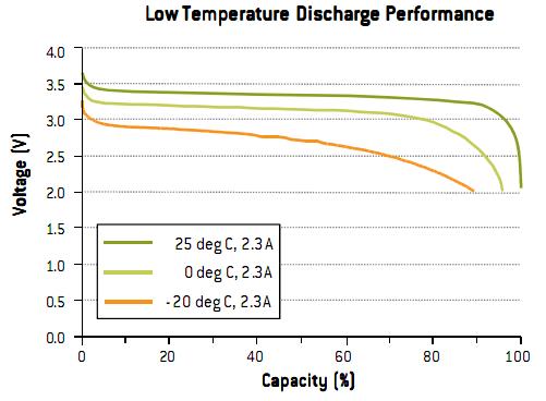

muito bem nunio, é isso mesmo, mas os controladores não chegam a esses limites, por exemplo as novas scooters com litio, exemplo da evo que já experimentas-te, o corte de carga é feito aos 3.65 volts, ou seja muito abaixo do recomendado pelo fabricante, e o corte de descarga é feito aos 2.65 v, portanto muito acima do recomendado, portanto estão protegidas para baixas e altas temperaturas, se tivessem o corte aos 4.25 v e aos 2.0 v, claro que ia ter mais autonomia, mas penso que não ia além dos 10-15 % mais, e assim as baterias estão a trabalhar em níveis perfeitamente seguros e para durar, se alguma passar os 4.25 v ou os 2.0 v, essa já era, nunca mais volta a ter a capacidade original e acaba por influenciar todo o pack.
a influência da temperatura é muito menos significativa nas de lítio que nas de chumbo como podem ver nos gráficos a seguir.
Gráfico de descarga vs temperatura de células LiFePo4
como podem ver a diferença de temperatura dos 25 º para os 0º c, a perda de capacidade é de apenas 5 %, a -20 ºc a perda sobe para 10%, isto falando em capacidade, porque considerando a perda de tensão, no geral tínhamos uma perca de 10-15 % entre os 25º c e os 0ºc, e cerca de 30-35 % para os - 20 º c. este gráfico representa uma descarga de 1 hora.
