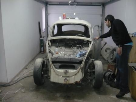

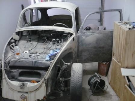

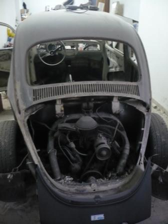

boas,
aqui ficam as primeiras fotos do carocha em fase de decapagem. hoje ficou a faltar decapar uma porta e as embaladeiras. amanha a ver se fica isso acabado e de seguida irá para o bate chapas reparar os podres. ando agora de volta das baterias de litio para ter comparação com as de chumbo visto que a autosil já me enviou o preçário. será que o jmal me pode fazer um orçamento? cada vez estou mais inclinado para o motor de 14,5 kw da lmc...
um abraço[[[]]]
um abraço[[[]]]
- P1010517.JPG (34.72 KiB) Visto 12337 vezes
- P1010516.JPG (38.6 KiB) Visto 12336 vezes
- P1010515.JPG (33.4 KiB) Visto 12332 vezes
