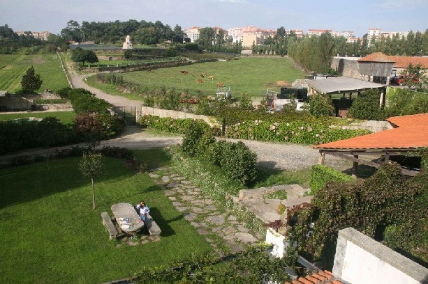

para começar envio foto da quinta onde moro e do telhado ainda sem os painéis.
Telhado, antes da instalação dos painéis . . .
pois bem, o telhado em questão é o telhado cinzento, de lusalite que se vê ao fundo e que é o telhado da vacaria.

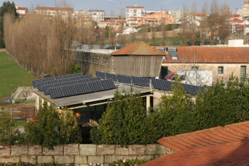

aí vão elas.
demorei um pouco pois mudei de computador e tive que instalar software.
no telhado já estão as duas instalações fotovoltaicas. numa água está uma e na outra está a 2ª.
ao fundo vê-se os colectores solares térmicos. tive que instalar 4 m2 pois a lei obriga a pelo menos 2 m2 por instalação fotovoltaica.

rui l castro Escreveu:aí vão elas.
não consigo distinguir bem, mas de uma lado estão 4 paineis e do outro 5? são diferentes? alguma razão em especial?
rui l castro
Mensagens: 71
Registado: sábado mai 24, 2008 11:38 pm
Localização: V. N. Gaia
Re: Diário de duas microproduções
Mensagem por rui l castro »
não.
numa água estão 4 filas de 5 módulos, e na outra água estão 5 filas de 4 módulos pois essa água é menor em largura.
