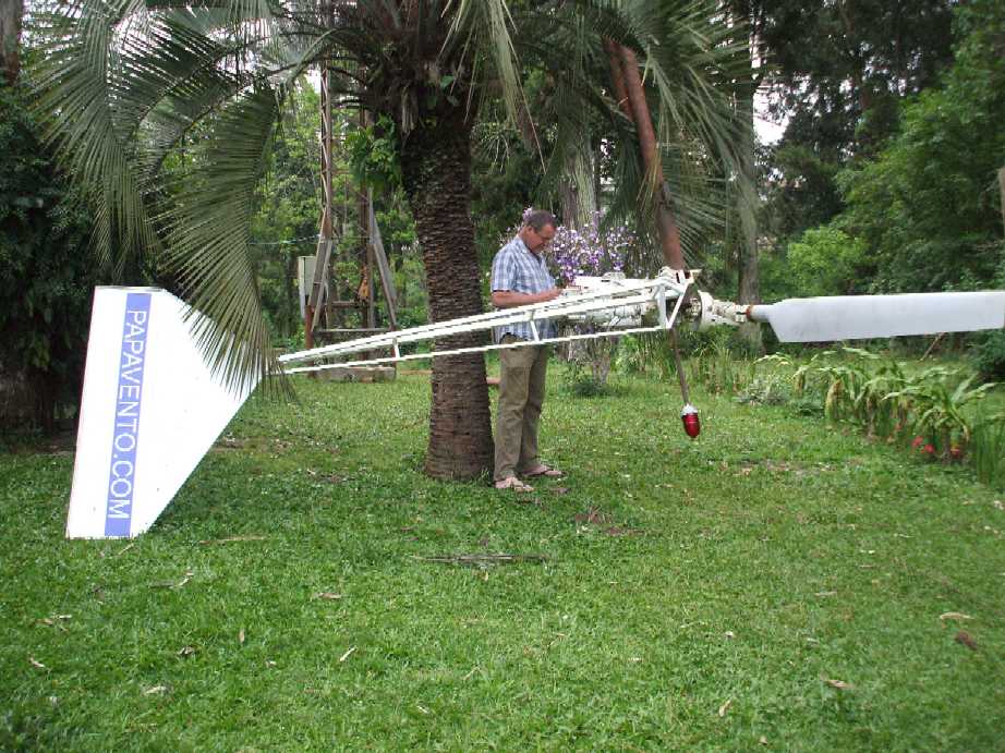

Fendel
- Mensagens: 207
- Registado: quarta mai 16, 2007 1:29 am
- Localização: Rio Negro PR BR
Re: pás para gerador eolico projecto
nein, nein, meu caro ftr
o centro das hélices é praticamente um campo morto... e não vale a pena se preocupar muito com ele... a não ser colocar nele uma pequena roda multipás tipo bomba de água norteamaricanas... pois a velocidade no centro é baixa... a área pequena, etc...
já da metade para as pontas a variação do ângulo é pouca... e seria necessário mecher nisso só num projeto comercial...
... até aviões voam com perfil meia boca, de panos e bambus...
não sei se vc conhece esta receita de cataventos... inclusive de pás...
http://www.otherpower.com/20page1.html
- note que deixei o centro vazio...
- pap palm 2.jpg (107.56 KiB) Visto 9251 vezes

Fendel
- Mensagens: 207
sobre a configuração de meu papavento...
a princípio com 6 m de diâmetro, numa região de vento, se podeira obter 5 kw... e numa de muito vento 10 kw... mas eu estou num buraco, à beira do rio... no meio de árvores de eucalipato... e por isso instalei apenas um motor assíncrono (gerador) de 2 kw, e agora instalei mais um motor a (gerador) de 1/2 kw para aproveitar ventos menores.... e fazer menos barulho...
com o motor grande as 2 pás giram a 200 rpm... e com o pequeno a 100 rpm.
o centro das pás está deslocado do centro da torre para desviar a hélice com ventos fortes, e a cauda está instalada sobre um mancal inclinado, também para desviar a hélice dos ventos fortes...
peguei estes detalhes do projeto do post anterior.
estou testando 2 controladores de velocidade.
um contém 50 dentes e está ligado diretamente no eixo do gerador de 1/2 kw, e o outro está ligado num pequeno anemômetro que fiz de chapa de aço, com 4 "canecas", e que agora está instalado na região central da hélice, nas imediações da torre.
para diminuir o barulho, modifiquei o cubo das pás... afim de que elas ficassem mais desalinhadas radialmente... mas parece que piorou... (imaginem o pé da pá passando antes pela torre do que a ponta)
daí inverti o cubo... agora o bordo de ataque está radial... e me parece que diminuiu o barulho...
