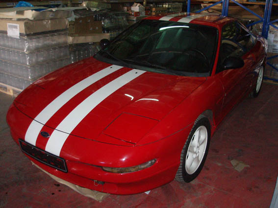

dia 1 - 01/08/2008
chegou, tudo ok; poucas supresas o aspecto era o esperado. e embora faça bastante barulho o carro até consegue andar. descarregado pelos seus proprios meios do camião.

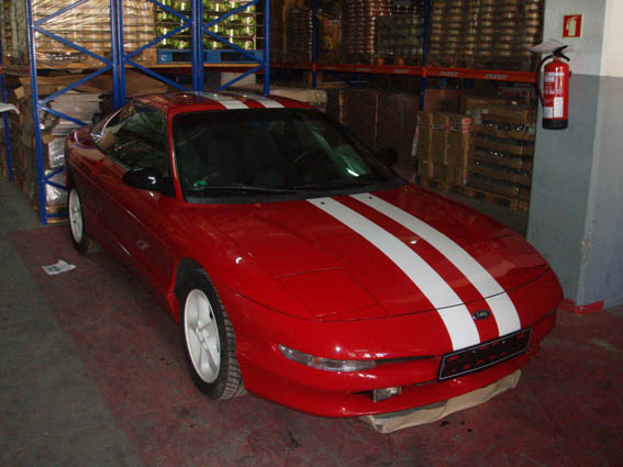

18/08/2008
chegou o cd da ford, que consegui no ebay, com manual de serviço e muito mais.
versão 1996 mas numa palavra... perfeito !?
explica com todos os detalhes como desmanchar e montar cada “parafuso” do carro.

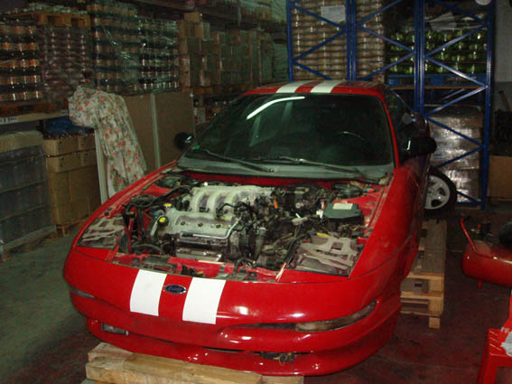

dia 2 – 04/09/2008
1º dia de trabalho a “serio”. o carro foi colocado em cima de europallets que o elevam cerca de 50cm do chão, permite o trabalho na parte inferior e facilita o trabalho superior.
retirado o capô, bateria e jantes.

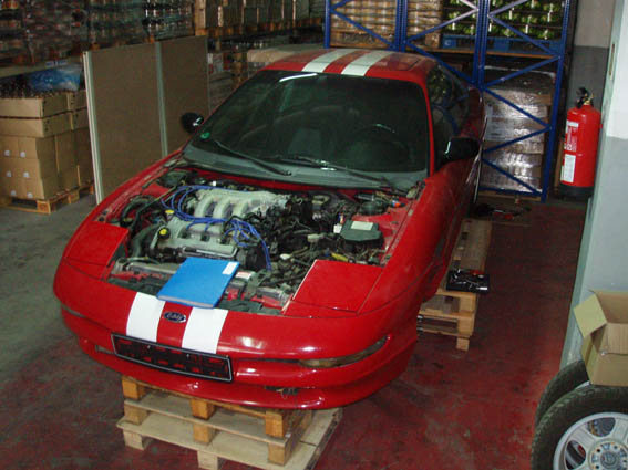

dia 3 – 05/09/2008
a maior parte dos trabalhos foram debaixo do carro, retirados os varios tubos que ligavam o deposito ao tampão de abastecimento do combustivel, retirada toda a gasolina do deposito. o deposito não saiu a primeira tentativa teremos de tentar noutro dia. (é enorme, se necessario de certeza consigo colocar um suporte para varias baterias)
desliguei varios conectores do motor e as proteções metalicas dos farois, na realidade não seria necessario faze-lo mas como penso que lhes vou dar um toque de branco ficam já cá fora.
o passo seguinte seria retirar a proteção inferior, mas os parafusos de 17mm não quiseram colaborar, definitivamente necessito de ferramentas “pro”.
- P1012075 copy.jpg (57.37 KiB) Visto 28601 vezes

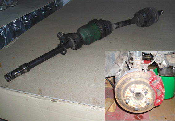

dia 4 – 11/09/2008
com a ajuda das “pro” e principalmente muita força, foram retiradas as duas proteções metalicas inferiores.
também removidas proteções de plastico inferiores laterais.
a partida estas proteções inferiores regressam a sua posição após instalação do motor electrico.
desligados os tubos e retirado o sistema de radiador com as ventoinhas incluidas, este de certeza não vai voltar ao lugar.
os tubos do combustivel já tinham saido, retirei também o tampão da gasolina, qualquer dia temos um conector electrico aqui...

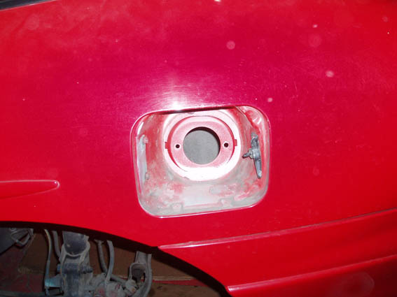

primeiros grandes progressos !! o numero de peças retiradas começa a acumular-se.
todo o sistema de escape e deposito de gasolina “out”, o sistema de escape deu bastante “luta”. os parafusos do lado do motor (3+3) foram possiveis de desapertar (embora dois tenham mesmo partido face a força exercida. mas todos os outros completamente impossivel ... solução serrote de ferro.
o sistema de escape acabou por sair quase completo. as borachas de suporte foram cortadas.
o deposito de combustivel não representou qualquer dificuldade.

dia 6 – 26/09/2008
estou a seguir as instruções do cd da ford para retirar o motor.
segundo essas instruções, ao que pareçe, a transmissão vai sair junto com o motor.
assim sendo é necessario desmontar os eixos da transmissão, e foi exactamente isso que foi feito hoje, infelizmente só deu tempo para retirar o do lado direito.
tecnicamente não foi dificil, mas fisicamente foi desesperante.
resta a consolação de que para o lado esquerdo já temos pratica.
- P9272088.jpg (39.61 KiB) Visto 28152 vezes
