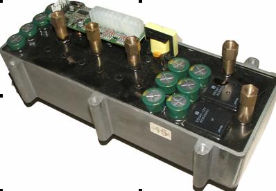

tem lá dentro electrónica de potência. triacs..etcrcorvo Escreveu:ainda não tentei abrir a caixa para ver o que o controlador tem lá....abriste algum?
será que existem componentes ajustáveis (tipo potenciómetros, condensadores/bobines variáveis) para se ajustar algumas características tais como potencia, corrente máxima, etc? não sei. mas da parte de cima não me parece que tenha.
caso não exista ajuste automático, só mesmo trocando componentes (dessoldar componentes electrónicos e voltar a soldar outros componentes electrónicos). é claro que ninguém tentará fazer isto por sua conta e risco sem estar certo o que deve fazer. nem mesmo tendo o circuito electrónico da placa....
ou de fabrico dá para fazer alguma alteração ou então não se troca.
mas é possível que alguém tenha kitado estes controladores por esse mundo fora, obviamente pode ter partido dos próprios desenvolvedores do controlador....
a foto é do controlador da e-max
um abraço
- controler_e-max1.jpg (16.29 KiB) Visto 5624 vezes

é impressão minha ou o controlador da e-max foi enchido com "epoxy"?

parece que o pcb deste controlador está de facto dentro de resina, o que inviabiliza alguma tentativa de alterar.
por outro lado, sendo uma máquina moderna acredito possua um motor síncrono. se assim for, o controlador terá talvez um microcontrolador e certamente o próprio firmware estará projectado para limitar as rpm do motor profávelmente para que a máquina não supere limites legais e a inviabilize na necessária homologação (consultar o cód. da estrada).
já vi controladores brushless que não possuem mcu nem algum circuito especializado na sequência de fases (os sensores no próprio motor determinam a sequência), usando antes uma forma engenhosa de gerir apenas a energia fornecida por pwm controlando assim apenas o torque instantâneo.
uma solução será adquirir um controlador compatível dos vários que aparecem no mercado (para substituir o da marca) que possa fornecer a enegia desejada.
a outra mais interessante seria construir um novo. aí dará para mudar parâmetros ao gosto individual...

njay Escreveu:é impressão minha ou o controlador da e-max foi enchido com "epoxy"?
essa é a ultima versão, e sim foi enchido com "epoxy" ou algo do género, as primeiras versões tinham apenas uma tampa, como houve pessoal a mexer na electrónica para quita-las, penso que o fabricante decidiu tramar o pessoal.
já vi o esquema de um controlador destes e todos utilizam o mesmo tipo de electrónica, baseiam-se todos no chip mc33033 e mc33035, nalguns têm mesmo potênciometros de ajuste, os que não tiverem e alguem que perceba de electrónica pode facilmente "mexer" nalgumas resistências.
o que encontras dentro dos controladores são transistores mosfet, integrados, condensadores, enfim um pouco de tudo.

pois, o meu controlador tem mesmo essa resina de modo a bloquear o acesso ao controlador.

segundo alguns utilizadores, as emax tem um jumper que pode ser removido no controlador para um pouco mais de velocidade.
http://keiths-evs.blogspot.com/
at any rate this article does not mention that the e-max scooters can be "de-restricted" by removing a jumper on the controller board, for a top speed of just shy of 35 mph. this is good enough for a lot of around town riding. the "comfort" model can go close to 40 mph but reportdly with some trade-off on hill climbing.
convertendo para 60 v...yes, you can open the controller and remove a tiny jumper and give the e-max a bit more speed, but you do so at your own risk.
