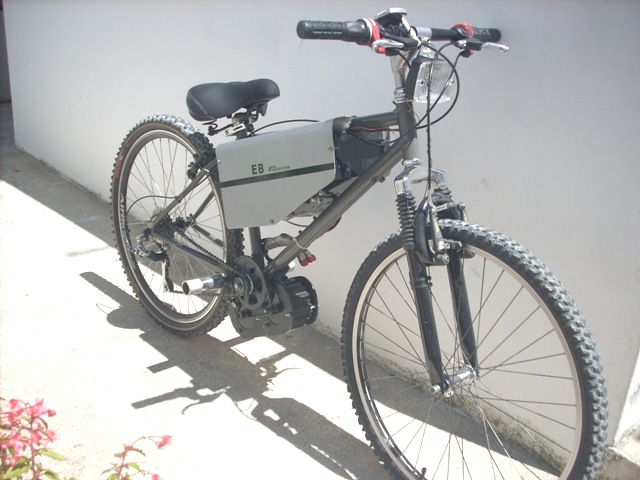

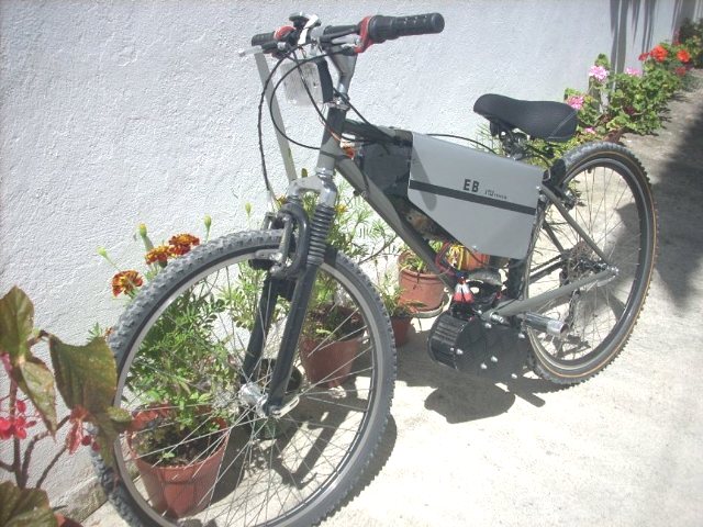

aqui fica uma versão melhorada da eb.
características;
bateria a123 12s6p 39.6 v 13.8 ah
2 x motor brushless 990 watts
30 kms de autonomia à média de 25 - 30 kms
carregador 7 ah, tempo de carga 1:50
velocidade máxima: 70 kmh
todas as alterações foram realizadas por mim a nível de electrónica, a nível de mecânica apenas tive a ajuda na soldadura e pintura, alterações para eliminar os problemas que deu até agora, já partiu vários eixos da roda em andamento, felizmente sem acidentes de maior.
comportamento em estrada é semelhante a uma motorizada, sem fumos e sem barulhos, apesar disso temos de ter muito juizinho porque travões para a velocidade que dá não há.
aqui ficam 2 fotos da dita
Imagem 013.jpg (117.27 KiB) Visto 15994 vezes
Imagem 003.jpg (120.59 KiB) Visto 15991 vezes

e é uma bela máquina, que já tive oportunidade de ver ao vivo

mete uns travões de disco...ainda apanhas algum susto valente com os v-brake...

afal, parabens, tambem já a vi ao vivo e está muito bem construida (na altura destruida). como já vi aqui uma opinião e como começo agora a fazer contas, penso que para 1980 w já merecia bem um chassis de uma pequena mota ligeira, bem como um maior banco de baterias. nao concordas?

já a viram várias vezes e nunca a "mandaram" parar. pode ser que esse dia chegue.
bluesky Escreveu:afal, parabens, tambem já a vi ao vivo e está muito bem construida (na altura destruida). como já vi aqui uma opinião e como começo agora a fazer contas, penso que para 1980 w já merecia bem um chassis de uma pequena mota ligeira, bem como um maior banco de baterias. nao concordas?
blue seu doido, o veículo foi construído para as voltas do dia a dia, a autonomia parece pouca mas chega perfeitamente e só é carregada de 2 em 2 dias, o próximo passo será mesmo os travões, porque de potência e autonomia tem que chegue.
