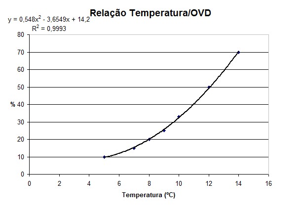

estou a pensar seguir a regra expressa no diagrama seguinte. agradeço contributos.
as temperaturas consideradas, são as mínimas do dia que acontecem normalmente de manhãzinha, antes do nascer do sol.

mas estás a pensar numa solução automatizada?
isso já foi falado pelo jorge, o que mora na via láctea

Mensagem por orbis »
não pá. normalmente abasteço o veículo semanalmente. vou a um desses sites do tempo americanos e vejo a previsão a uma semana. basta ver qual o dia que tem a temperatura mínima e qual é e a partir daí aplicar o ábaco.
