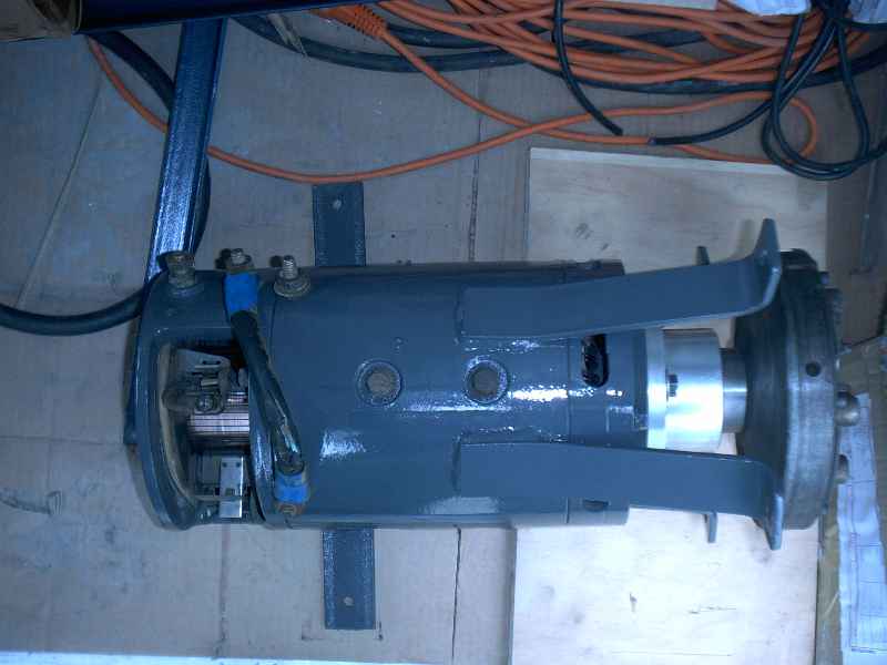

apesar de já ter falado aqui sobre o meu carro eléctrico, aqui vai o diário do carrito:
tudo começou com um motor de um empilhador que foi dado :

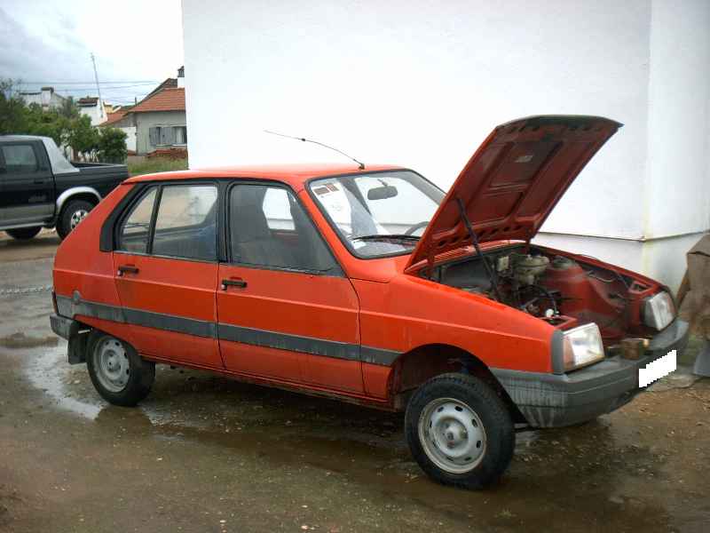

foi no verão de 2004 que tudo começou, à algum tempo que o meu pai queria fazer um carro eléctrico, e claro eu como estudante dessas coisas e gostando muito também de carros eléctricos, quando recebi a noticia de que lhe tinham dado um motor de um empilhador, as ideias começaram a surgir !
e passado algum tempo surge o 1º candidato para o motor, neste caso um citroen visa, que sendo leve parecia o ideal para este motor, não podia estar mais longe da verdade
mas não começou bem o carro não andava,pois apenas se deslocava muito vagarosamente, cerca de 10-15 km/h

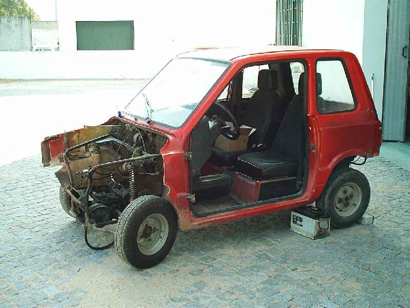

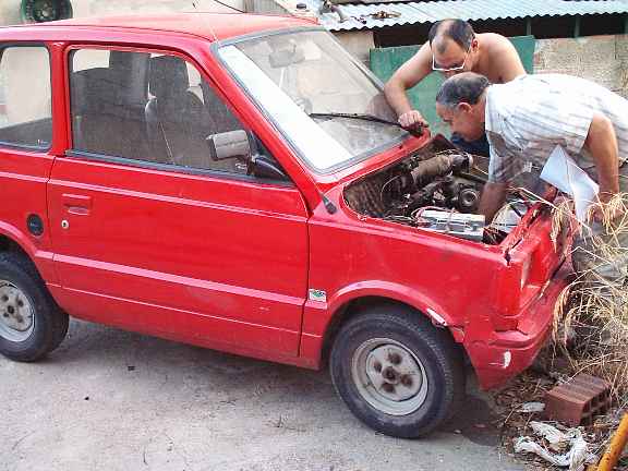

então decidiu-se por um veiculo mais leve, quem sabe se se conseguiria arranjar um desses pequenos de 2 lugares !?
um conhecido, que tem uma oficina dessas coisas disse que tinha lá um que até o dava,
pois é claro que o carro vinha num estado "impecável",

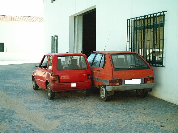

- comparando as dimensões !
- agosto_2004_03.jpg (75.87 KiB) Visto 9177 vezes

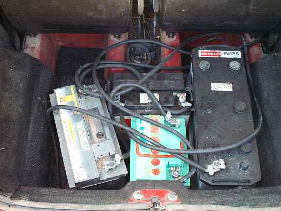

- as baterias usadas, para experimentar, são baterias normal de carro, o que não é muito bom !
- agosto_2004_02.jpg (27.02 KiB) Visto 9169 vezes
- o grande carro
- agosto_2004_01.jpg (34.97 KiB) Visto 9168 vezes

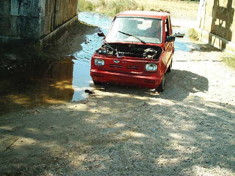

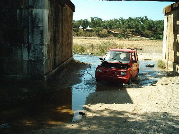

não há nada que pare o carro anda por todo o lado !1!
- sem preocupações !! grande carrinho !

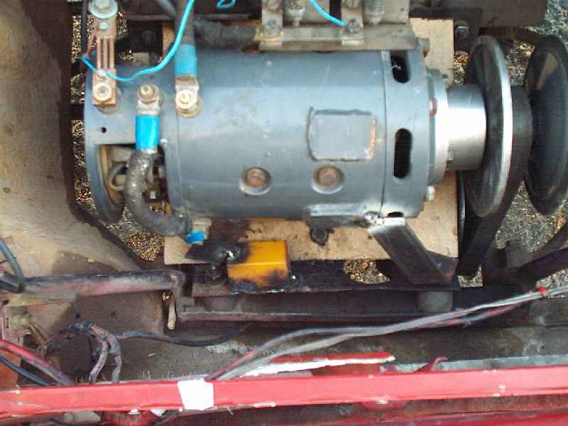

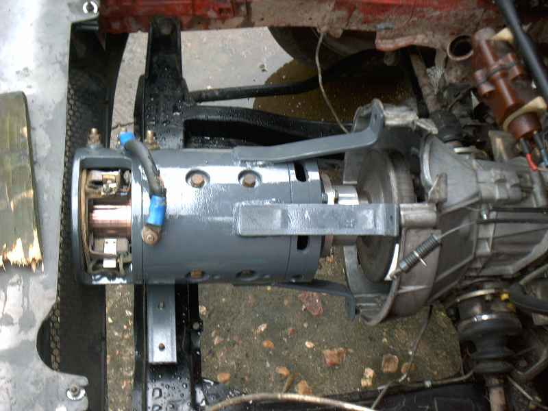

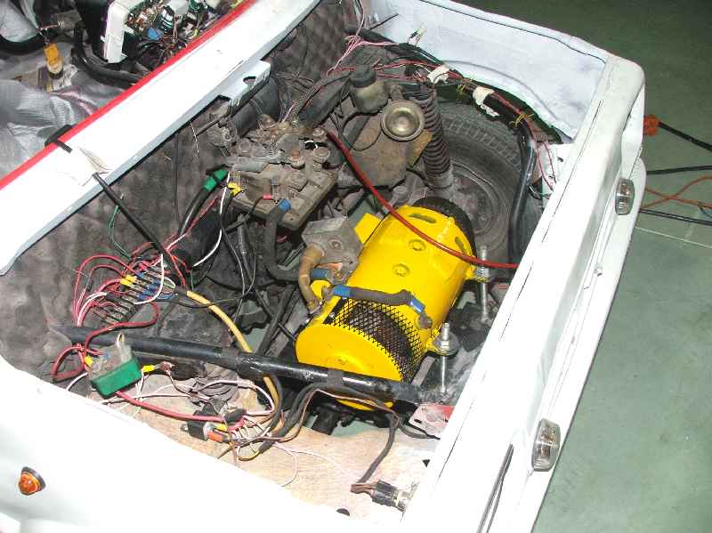

- o motor colocado provisoriamente
- agosto_2004_05.jpg (43.02 KiB) Visto 9160 vezes
- agosto_2004_06.jpg (94.87 KiB) Visto 9154 vezes

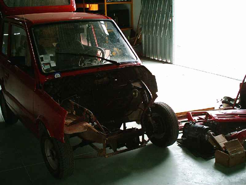

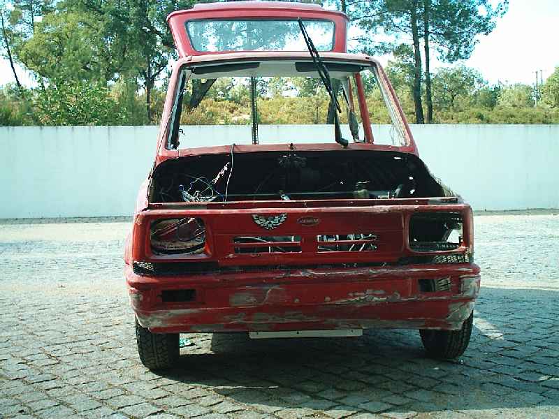

bem depois começou a parte chata , que foi o restauro do carro isso sim levou tempo
- agosto_2004_09.jpg (35.13 KiB) Visto 9152 vezes
- agosto_2004_10.jpg (48.88 KiB) Visto 9151 vezes

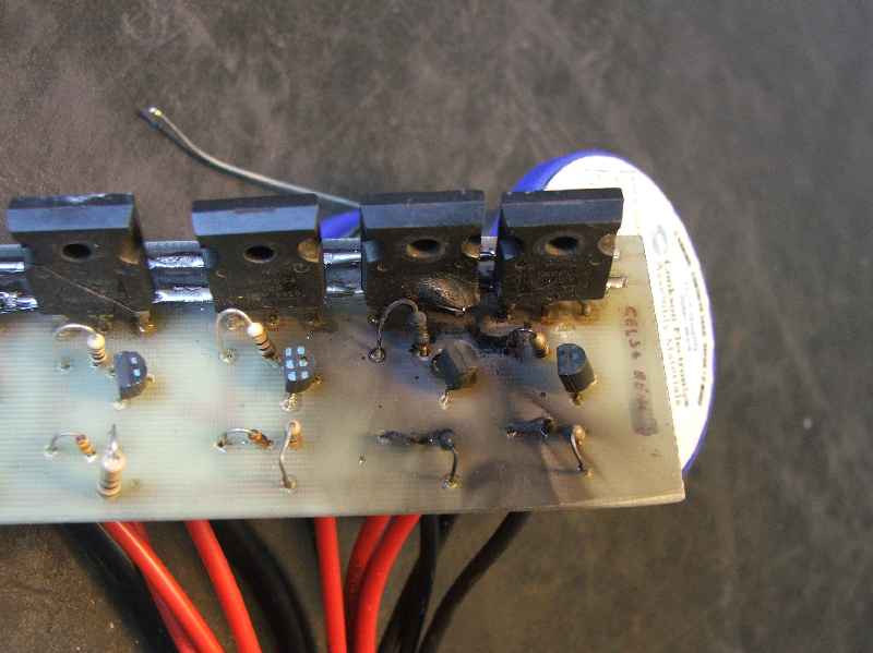

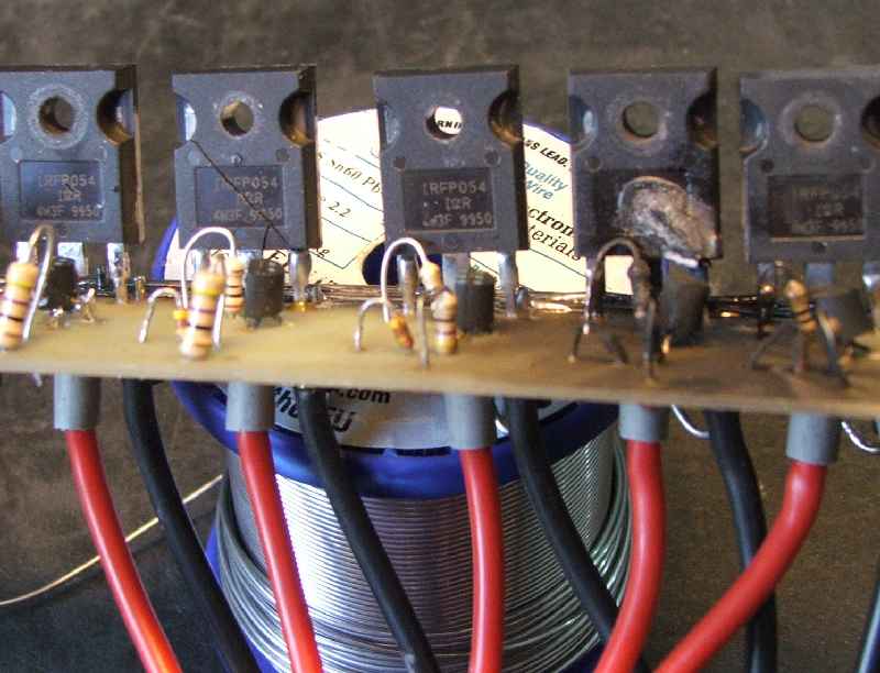

tanto trabalho para nada, não é que o controlador ardeu
- julho_2005_03.JPG (38.88 KiB) Visto 9132 vezes
- julho_2005_04.JPG (31.16 KiB) Visto 9127 vezes
- julho_2005_05.JPG (45.07 KiB) Visto 9128 vezes

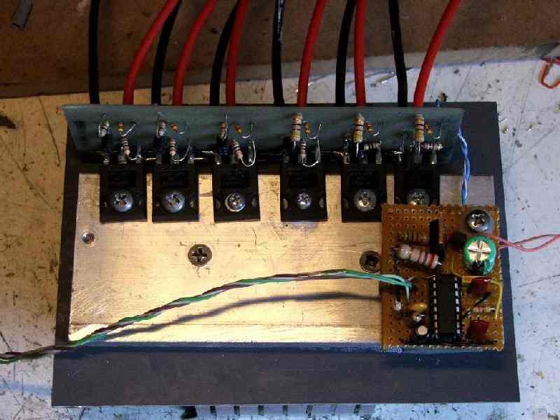

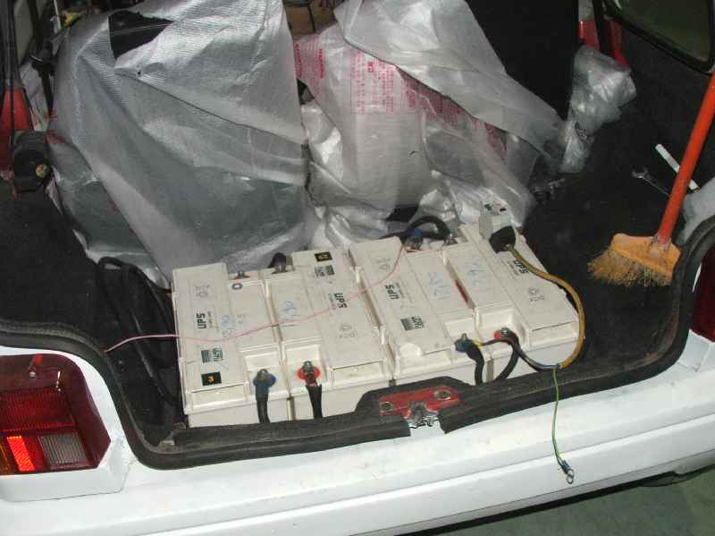

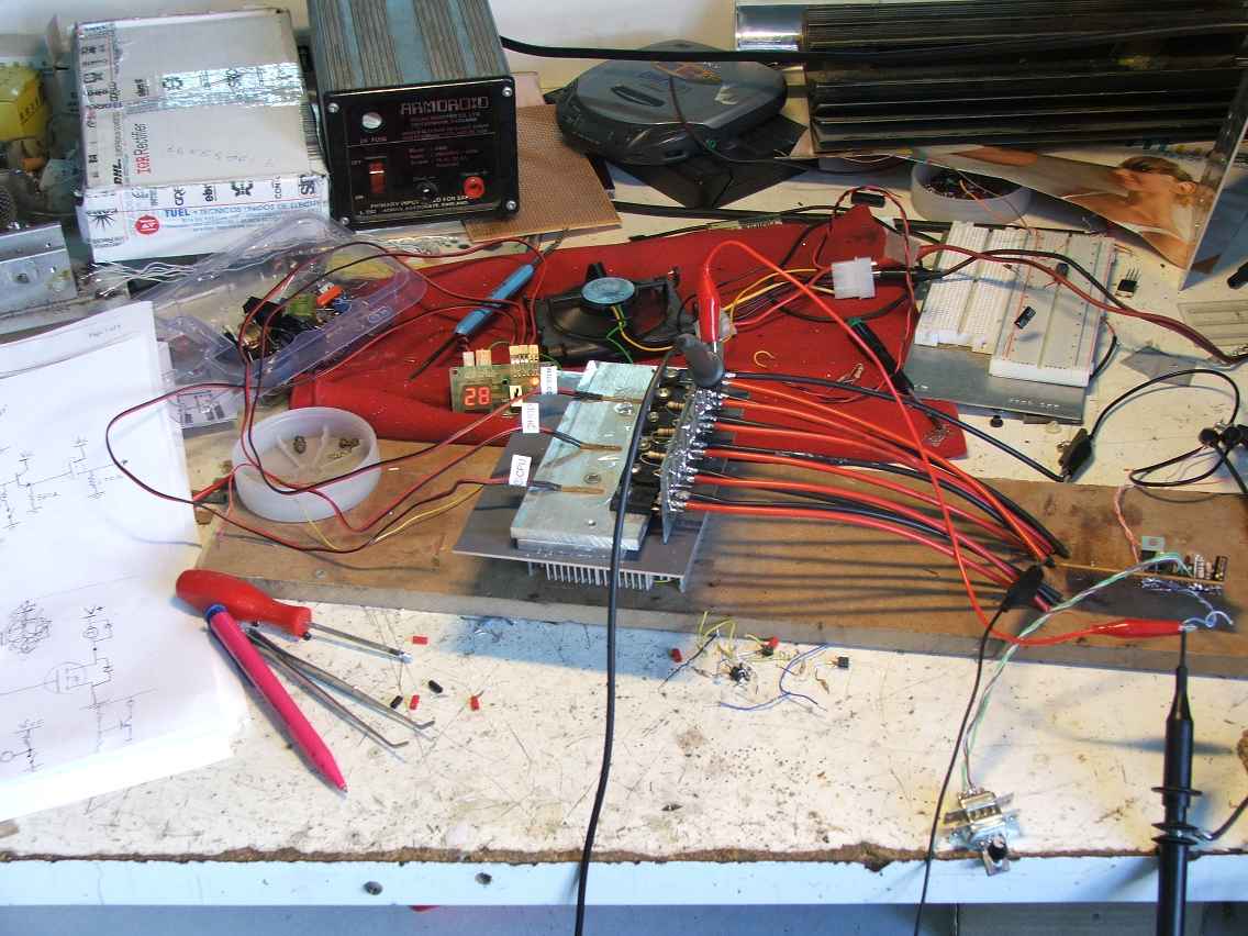

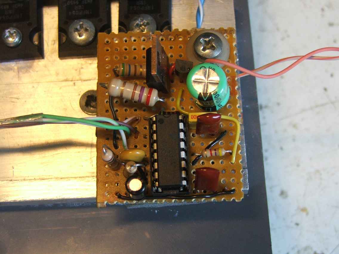

bem , mas nada que umas viagens por umas sucatas não resolva, foi comprado umas baterias de gel de 85 ah, e umas placas dumas ups da qual foram aproveitados os mosfet de potencia para construir o novo controlador.
pode-se ver na 1ª foto , uma caixa onde está o controlador, direita
e à esquerda está um potenciómetro onde vai o cabo do acelerador
as outras fotos mostram a parte de potencia do controlador, onde o motor está ligado
- junho_2006_01.JPG (46.57 KiB) Visto 9120 vezes
- junho_2006_02.JPG (55.18 KiB) Visto 9118 vezes
- junho_2006_03.JPG (54.73 KiB) Visto 9118 vezes

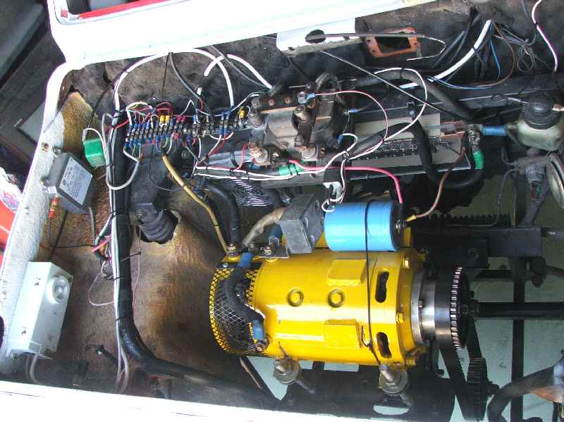

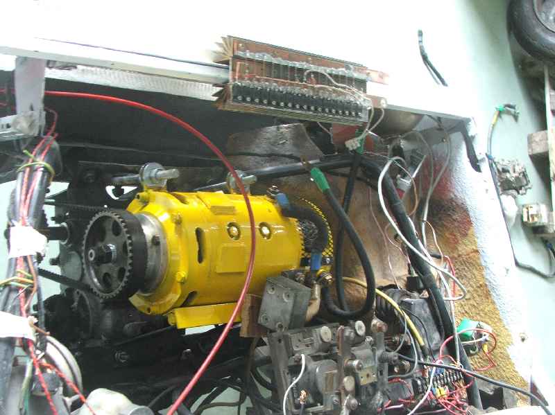

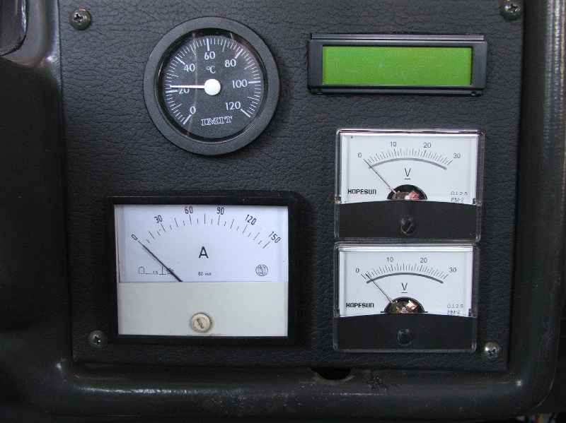

os anos passam e já em 2007 levou mais uns "upgrades"

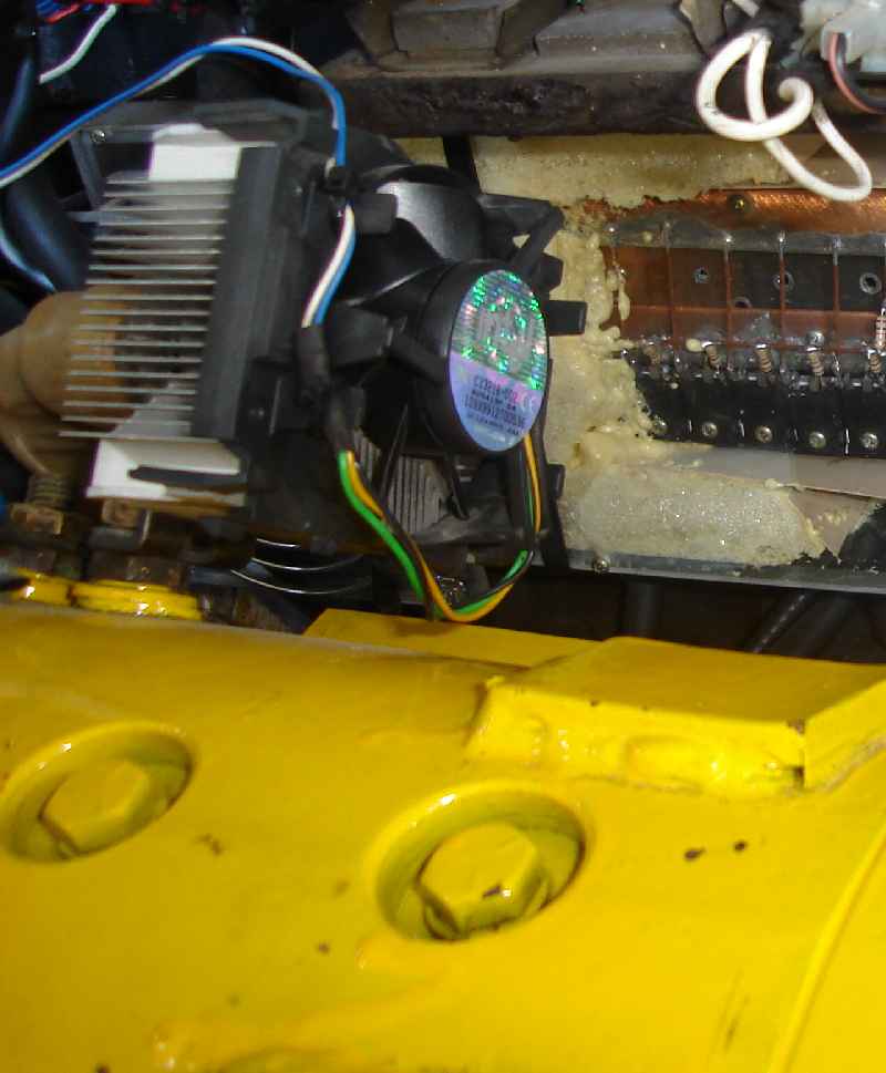

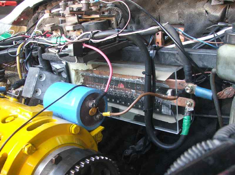

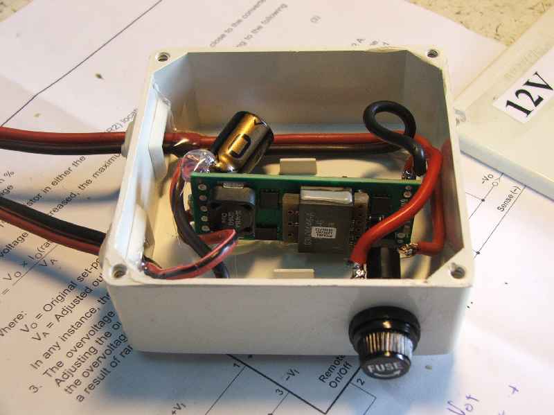

um conversor dc/dc para ter 12v é claro que este conversor é fraquinho dá cerca de 2a na saida :s , tenho que arranjar um melhor
mais uma mudança do dissipador do diodo de roda livre "flywheel" que não tinha nada
e por um um mostrador a indicar a temperatura, a tensão são 2 voltímetros de 24v, o amperimetro de 150a, e um lcd que indica tambem a tensão, corrente , wh e ah
- agosto_2007_01.JPG (33.78 KiB) Visto 9099 vezes
- agosto_2007_03.JPG (46.68 KiB) Visto 9099 vezes
- agosto_2007_05.JPG (35.28 KiB) Visto 9097 vezes

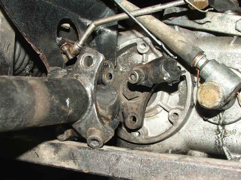

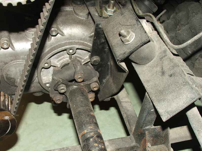

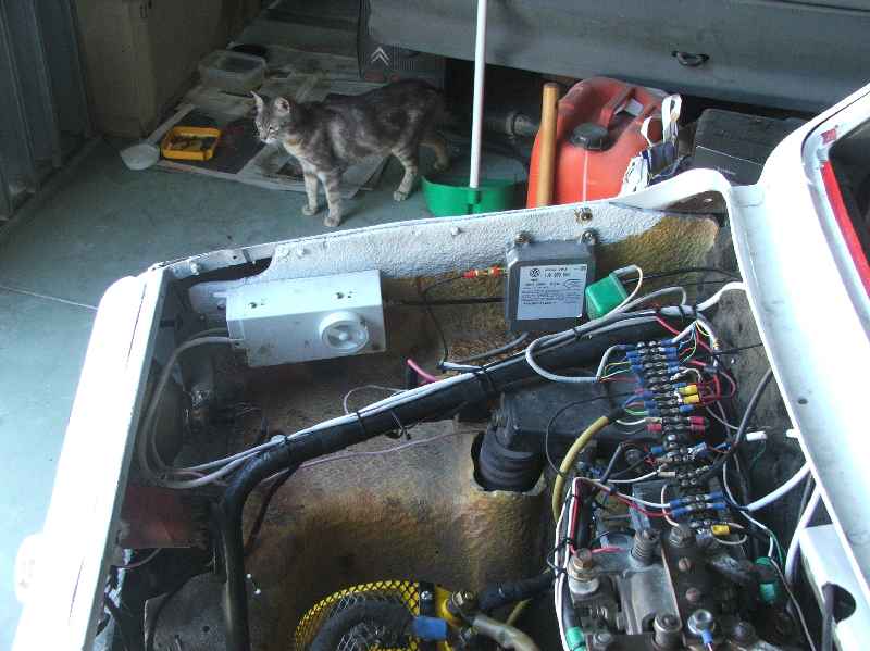

bem nem tudo foi um mar de rosas, deixo aqui umas imagens de um cardan que ficou feito em pedaços , ora vejam o antes e o depois !
- agosto_2007_06.JPG (54.01 KiB) Visto 9092 vezes
- agosto_2007_07.JPG (67.08 KiB) Visto 9090 vezes

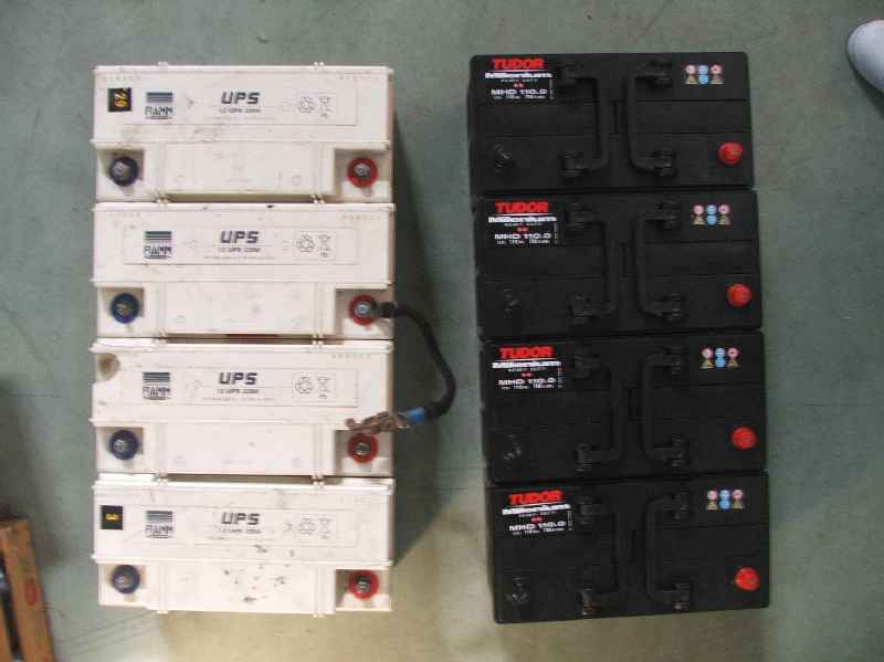

até está a ficar com bom aspecto ,
as baterias novas chegaram (tudor)!!!! mesmo a tempo de ir para o algarve
- maio_2007_01.JPG (22.8 KiB) Visto 9092 vezes
- agosto_2007_08.JPG (28.55 KiB) Visto 9088 vezes

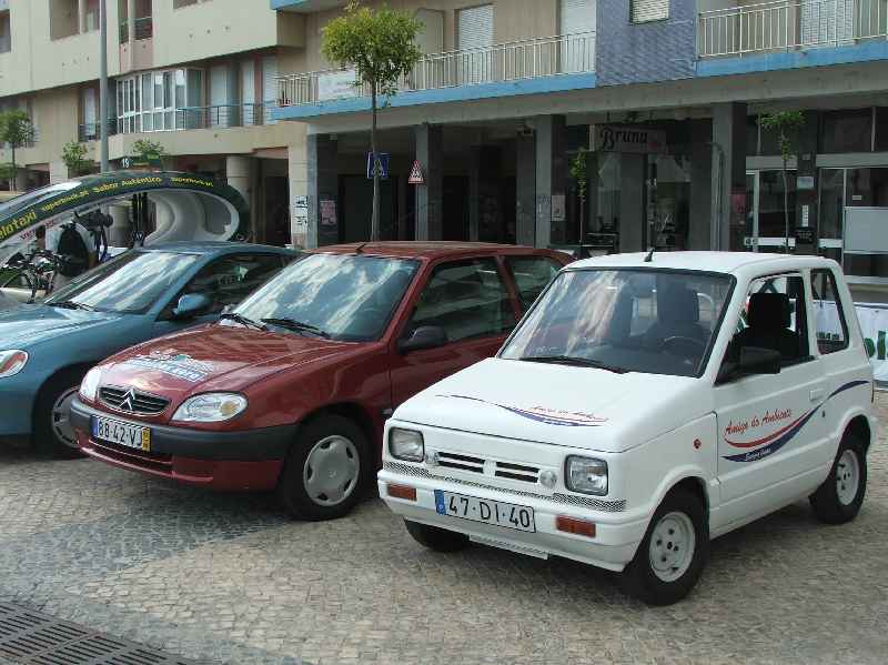

algarve green vehicle challenge 2007
foi um evento que decorreu em faro em setembro de 2007, foi muito bom
[youtube]algarve green vehicle challenge 2007[/youtube]

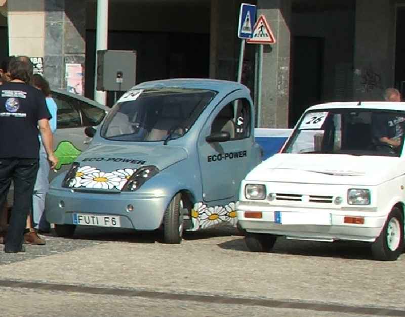

o meu grande carro electrico , ao lado de um saxo electrico , e um honda insght hibrido
podem ver aqui o futi, grande carro tambem !!

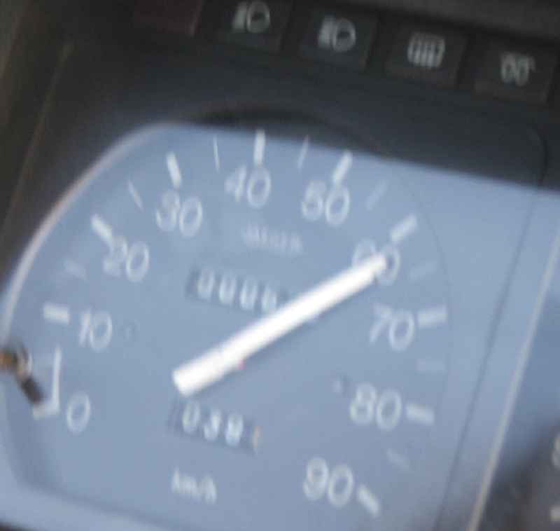

e o máximo que alguma vez dei com este carrinho, a foto tá um pouco tremida , é porque o carro já se queria desmontar
