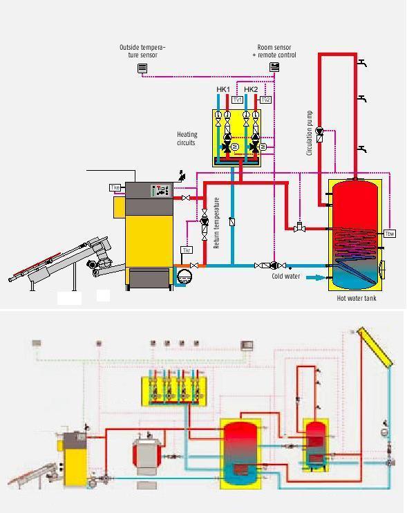

boa tarde,
cá vai a minha primeira participação
tenho andado a investigar várias alternativas para o aquecimento (climatização e águas) no âmbito dos planos de construção da minha casa (que só por si usa princípios de ecologia, na própria forma, organização e orientação).... o projecto ainda está a dar entrada... mas quero fazer esta parte com tempo, sem pressões.
uma das alternativas que mais me tem atraído (entre outras coisas por ser independente da subida do preço do petróleo) é o aquecimento por biomassa.
o solar é um dado quase certo (mesmo porque não sei se a biomassa chega para "cumprir a lei". assim a hipótese de combinar painéis solares com uma caldeira de biomassa parece-me promissora. para já estamos inclinados para aquecimento por piso radiante.
o que queria era poder trocar umas ideias sobre isto: de quem tem, de quem conhece, de quem se interessa....
já sei algumas coisas, e aguardo orçamentos e estimativas de custos anuais, mas continuo com a ideia de que não é uma combinação muito habitual...
as minhas principais dúvidas, neste momento são:
- será necessário ter ainda um terceiro sistema? imagino que a água, aquecida pelos painéis ficará "armazenada" e só será aquecida pela caldeira quando for necessário (no momento, e se a temperatura não estiver no valor pretendido, é assim?
- o que é mais aconselhável, tendo em conta o pavimento radiante? uma caldeira no interior da casa (com os subjacentes problemas e alimentação), ou numa "casa de máquinas" (não há "desperdício" de calor?)
desde já agradeço toda e qualquer esclarecimento que me possam dar, e, para "espicaçar" quem não está a ver o sistema envio um "artigo" que fala num estudo comparativo de gastos (infelizmente muito vago) http://www.jornaldenegocios.pt/index.ph ... &id=313536, e um esquema (retirado de uma página de um vendedor...) para um sistema do género (com duas alternativas... uma não se percebe muito bem, mas dá para ter uma dia).
aguardo reacções!
mónica
aguardo reacções!
mónica

dei uma olhada nos esquemas ,mas pelo que vi haja € com fartura
antes de mais informo que não sou técnico na área,porem tenho um sistema +/- parecido mas idealizado por mim que me cumpre muito bem o serviço que pretendo.
porem falta a parte de gestão (casa de ferreiro espeto de pau) mas vê do que falo:
falta algumas partes.paralelo as linhas da caldeira tenho o ac.
na saída do termoacumulador tem uma caldeira a gaz que funciona quando a temperatura esta baixa.
esta foi uma adaptação estudada por mim com auxilio de um instalador para reduzir os incomportáveis gastos de gaz para um ac.
falta-me a gestão como ja disse mas e mesmo por falta de tempo.
a caldeira e a lenha (restos da reparação de paletes).foi um bom investimento e de rápido retorno.

eu não sou nada entendida, mas pelo que percebi tens 2 termoacumuladores, certo? só para "esclarecer" porque já vi noutros esquemas: são 2 porque 1 serve para as águas quentes sanitárias, e o outro para o aquecimento? ou será que um deles está a representar a caldeira?
desculpa se a pergunta é básica, mas às vezes vejo as coisas e não entendo bem a razão...
é uma ideia interessante, tentar "conceber" um sistema, mais simples do que vendem, mas tenho mesmo de "estudar" mais o assunto...
obrigada!

olamónica Escreveu:eu não sou nada entendida, mas pelo que percebi tens 2 termoacumuladores, certo? só para "esclarecer" porque já vi noutros esquemas: são 2 porque 1 serve para as águas quentes sanitárias, e o outro para o aquecimento? ou será que um deles está a representar a caldeira?
obrigada!
no meu caso e só um termoacumulador pode e trabalhar em alternância com a caldeira ou com o painel.a questão e que este tipo de termoacumulador e melhor dizendo um permutador de calor que transfere o calor de um circuito de agua para outro.isto funciona com circuitos independentes ,um fechado para transfrencia da temperatura da caldeira e do painel para o termoacumulador e o outro e as aqs.

essa ideia é muito interessante, mesmo porque eu adoro "lareiras" e vou ter 2 (na verdade vão ser recuperadores), uma das quais irá ser muito usada... vou guardar estes links!
se tiver mais novidades, por favor divulgue!
tinha era de ter um acumulador (de água quente) com 3 serpentinas, certo?
mas também isso não deve encarecer assim tanto...
