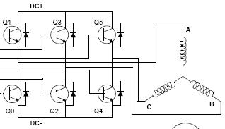

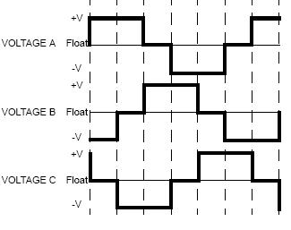

exactamente, o controlo do vídeo é passo-a-passo, esse senhor utiliza a ligação em estrela, ou seja no comum das 3 bobines liga ao positivo e pelos 3 mosfet's passa o negativo, nos controladores rc que referi utilizam 6 mosfet's a tal onda trapezoidal.

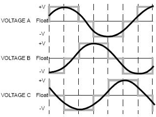

acho que essa não é a tal onda trapezoidal, essa é quadrada. na trapezoidal a tensão desce/sobe em rampa linear e não abruptamente como na quadrada. assim:
tem um aspecto de "sinosóide distorcida"; a intenção é ter-se uma onda mais parecida com a sinosóide, para não ter frequências tão altas como na quadrada e logo menos perdas no entreferro.

agora é que olhei bem para o esquema que o jmal deixou e vi que ele usa uma tensão negativa. nós num veículo eléctrico de baterias normalmente não temos isso, temos apenas a massa (negativo do banco de baterias, ou 0v) e uma tensão positiva. podiamos ter alimentação simétrica (o nome que se dá quando temos 0v, uma tensão negativa e uma tensão positiva) mas normalmente não temos, nunca pensei nem vi nada sobre isso, não sei a razão. de qualquer forma, tendo os enrolamentos como no esquema do jmal, basta-nos ter 3 mosfets para controlar o motor. o contacto comum é ligado ao positivo e os outros 3 são ligados a cada um dos mosfets, que poderão ligar o enrolamento à massa. ligando os enrolamentos à massa em sequência, temos então o motor a trabalhar como um motor de passo. é o que fez o sr. do video.
usar uma onda trapezóidal é independente de a alimentação ser simétrica ou não. mesmo só com tensões positivas (mais a massa), pode usar-se a onda trapezóidal. no gráfico que deixei, é uma questão de "empurrar" a função para cima até a zona inferior ficar coincidente com o eixo do x. a forma de onda é exactamente a mesma, simplesmente é sempre positiva.
