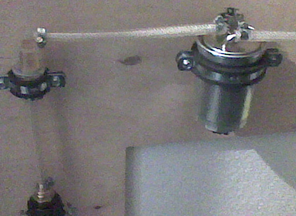

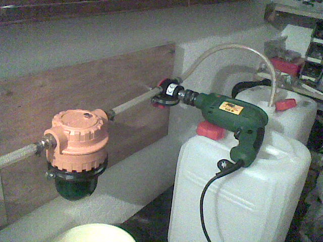

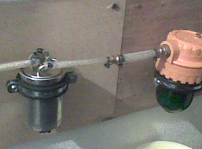

boas pessoal do óleo. aqui está o meu sistema caseiro de filtrar óleo usado com poucos recursos financeiros.
a bomba e os filtros de àgua comprei no "aqui" os outros numa casa de peças para automóveis. quanto à pressão exerxida é que não sei como fazer para não rebentar com os filtros pois sabem o que acontece a seguir...(limpeza) estou aberto a sugestões para melhorar o meu sistema ou até a mudar alguma coisa que não esteja bem.
obrigado
um abraço oleoso
obrigado
um abraço oleoso
- depois por um pré-filtro ainda por um filtro de água antes de chegar ao garrafão prontinho
- 3.jpg (63.1 KiB) Visto 10601 vezes
- em seguida pelo de gasóleo
- 2.jpg (63.92 KiB) Visto 10601 vezes
- sai do bidon com a ajuda do berbequim e da bomba, passa pelo filtro d'água
- 1.jpg (68.52 KiB) Visto 10592 vezes

peço desculpa as fotos ficaram de baixo para cima (do fim para o principio) foi a primeira vez que coloquei fotos aqui e o resultado foi este mas dá pra ver.
obrigado pela compreensão

e a lavagem?????? filtrar somente, não se obtem ovu de qualidade.

o ideal seria uma ou várias lavagens, e só depois filtrar...
estou a ver ai um filtro de automóvel.... possivelmente se o óleo conter gordura vegetal... o que poderá acontecer é entupir o filtro.

para as filtros não rebentem por excesso de pressão aconselho a colocares um manometro de pressão á entrada e sáida do primeiro filtro (pelo meos á entrada) por ser o ponto mais crítico.golfmania Escreveu:boas pessoal do óleo. aqui está o meu sistema caseiro de filtrar óleo usado com poucos recursos financeiros.
obrigado
um abraço oleoso
na entrada do 1º filtro metes um redutor de plástico, que irá aumentar a pressão no tubo á nascente mas liberta pressão no 1º filtro.
esses redutores de plástico podem ser simplesmente uma mangueira de 3-5mm de comprimento que introduzes na mangueira principal que aperta na entrada do filtro 1. o diâmetro do redutor é conforme a mangueira que utilizares, deve entrar com alguma pressão para ficar segura.
um aparte, pelas imagens um dos filtros parece ser o que eu chamo de filtros de ranhoca que são os filtros de sais de polifosfatos, se for esse o caso, tira-o, não está lá a fazer nada. os polifosfatos são "teoricamente" para remover calcário (grande treta). em caso de conter carvão activo granulado tira-o, além do granulado após uns dias criar caminhos/vícios, não servem para filtrar o bio ou ovu por introduzirem particulas de carvão no futuro combustível.
e já agora não utilizem filtros de corda, que são os mais baratos e vendidos em quaze todas as drogarias, as cordas deixam, tal como o carvão activo, passar parte do lixo além de muitas marcas de filtros introduzirem actualmente carvão activo granulado no centro das cordas. em vez disso, devem ser usados celulas/carrtuchos de poliprolileno, são altamente resistentes, não deixam passar nada dentro da sua micragem e existem cartuchos com micragens bastante baixas no mercado!

não sei se já expermentaste, já li aqui algures que esse tipo de bomba não funciona com o ov... se tiveres as abraçadeiras bem apertadas não te preocupes com a pressão, esse tipo de mangueira aguenta cerca de 20 bar, e essa bomba nem de perto nem de longe fornece essa pressão.
sobre os filtros, em minha opinião devias colocar pelo menos mais um entre esses, ou seja, começavas com praí de 25 micron, passavas a um de 5 micron e depois então o de automovel. já deves ter visto que os custos são diferentes, e se fores a uma casa de canalizações ainda é mais barato.

boas, antes demais obrigado pelas intervenções assim vou aprendendo com quem sabe e tem mais experiência que eu.
quanto aos filtros não têm carvão pois ainda tive algum cuidado aos escolhê-los são cartuchos de poliprolileno. as lavagens, aí é mais complicado não tenho muito espaço para fazê-lo, teria que arranjar um bidon maior pois de 30 litros com torneira trago-os do trabalho. mas se for um processo simples ao qual tenha acesso digam para eu tentar.
mais uma vez mais obrigado.
hoje vai ser o "grande dia" vou começar a misturar ov novo, para começar vou adiccionar 5% no depósito cheio.

vão por mim e lavem o´ov usado. a qualidade fica identica a ov novo.
qualquer resistência de aquecer água em panelas serve perfeitamente. o sol também é um bom companheiro para quem tiver sempre dois lotes de avanço.
