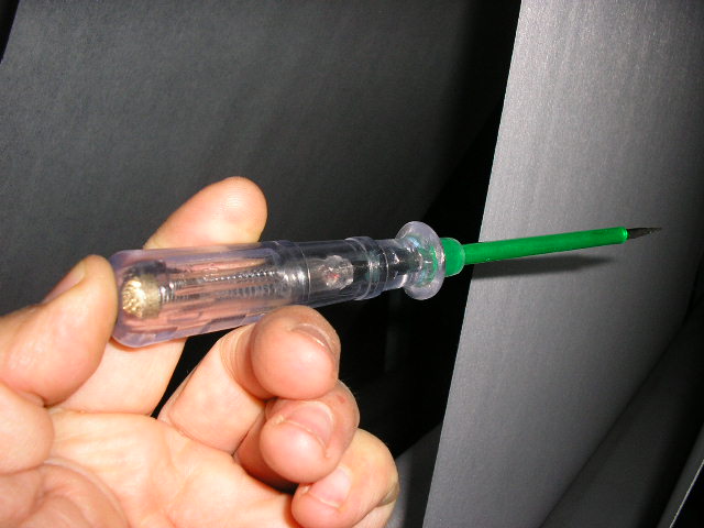

a resolução é muito fraca, aqui não aceita mais, mas dá pra ver a luz no busca polo sem qualquer contacto a electricidade

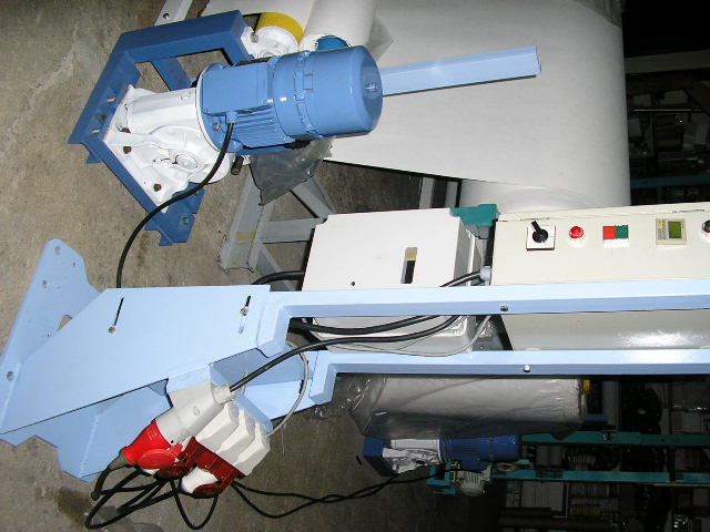

Eletrico
- Mensagens: 624
- Registado: quinta set 06, 2007 10:24 pm
- Localização: Torres vedras
Re: Nova Forma de Gerar ENERGIA? Poderá ser Gerador?
ola
os rolos parecem-me demasiado isolados mas não conseguir perceber bem a imagem.
também no fundo da maquina não consegui perceber se era um rolo com relevos ou um sem fim?

XavierMaluco
Autor do tópico - Mensagens: 335
- Registado: sexta jan 25, 2008 11:43 pm
a resolução é muito fraca tirei a foto com 2048x1536 mas depois tive que reduzir para 640x480 caso contrário não aceitava aqui. na verdade o que parece um sem-fim, são discos de corte, tal como se nota o material antes de passar pelos discos e depois já cortado em tiras.

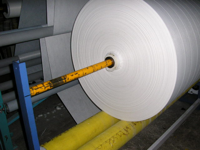

aqui neste enrolador já não apresenta qualquer carga electrotastica e no entanto os rolos de tração são os únicos revestidos a fibra tb 100% sintética. o rolo branco pelo diametro já tem mais de 4.000 metros e fiz testes enquanto estava a enrolar e nunca apresentou carga estática.

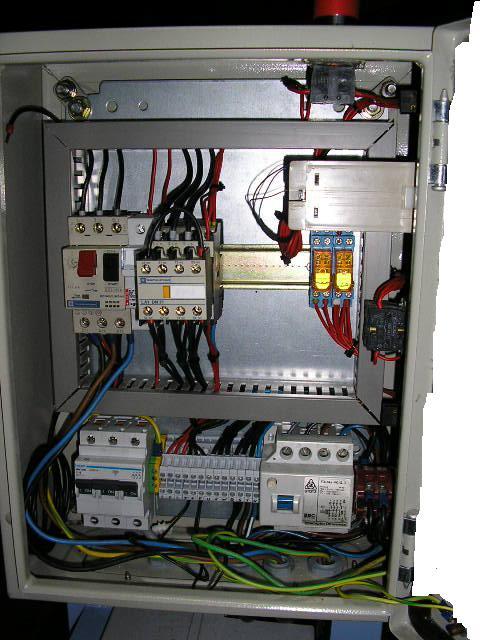

boas elétrico
embora me falte fazer alguns ajustes, mas hoje já verifiquei todas as ligações de terra e tá tudo ok.

- Quadro 006.jpg (67.11 KiB) Visto 5067 vezes
Eletrico
- Mensagens: 624
ola bom dia.
xavier esse quadro esta um cadito desgadelhado precisa de uma calha por debaixo do diferencial foste tu que fizeste? esse controlador e um contador de impulsos da omron equipado com um encoder absuluto para medir o tecido ,certo?
pois com respeito a foto da maquina depois da tua explicação ficou melhor.
sem ver a maquina a trabalhar e sempre um cadinho totoloto ,porque isto de detectar avarias a distancia sem conhecer bem as maquinas e complicado.parece-me que o problema e capaz de ser a fricção dos discos.do que observei esses rolos junto ao corte estão muito isolados.também podes tentar criar ente os dois rolos depois do corte uma chapa (sem ser pintada tipo inox para não enferrujar) para que assim se escape melhor a electricidade estática a terra.
um abraço
um abraço

tratando-se de electricidade estática em material isolante as cargas de sinal contrário (electrões e protões) estão separados e não se juntam exactamente por se encontrarem em material isolante. quando em rolo as camadas juntam-se e as cargas neutralizam-se. daí não se verificar a existência de cargas eléctricas.
parece-me que o diagnóstico vem sendo bem feito e dicas de solução também já foram apresentadas algumas. falta determinar, no local, qual a mais adequada á situação.
saudações
saudações
