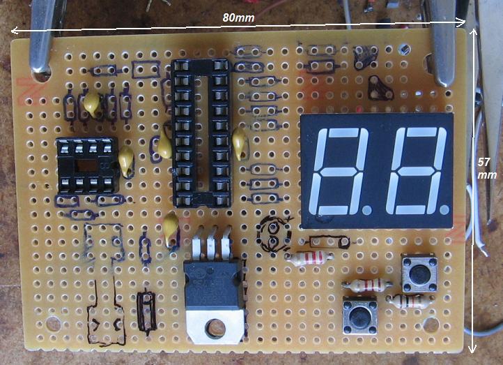

actualizei a página do meu blog relativa a este projecto (usem o link na 1ª mensagem) com o circuito, que já está a ser montado. ainda tá um bocadito longe de estar pronto, mas fica aqui uma foto porque que depois de lhe retirar os displays de 7 segmentos (a pedido do eletrico, que caso contrário não cabe na caixa que ele tem) não vai ficar tão fotogénico
