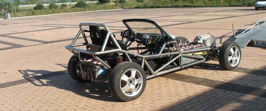

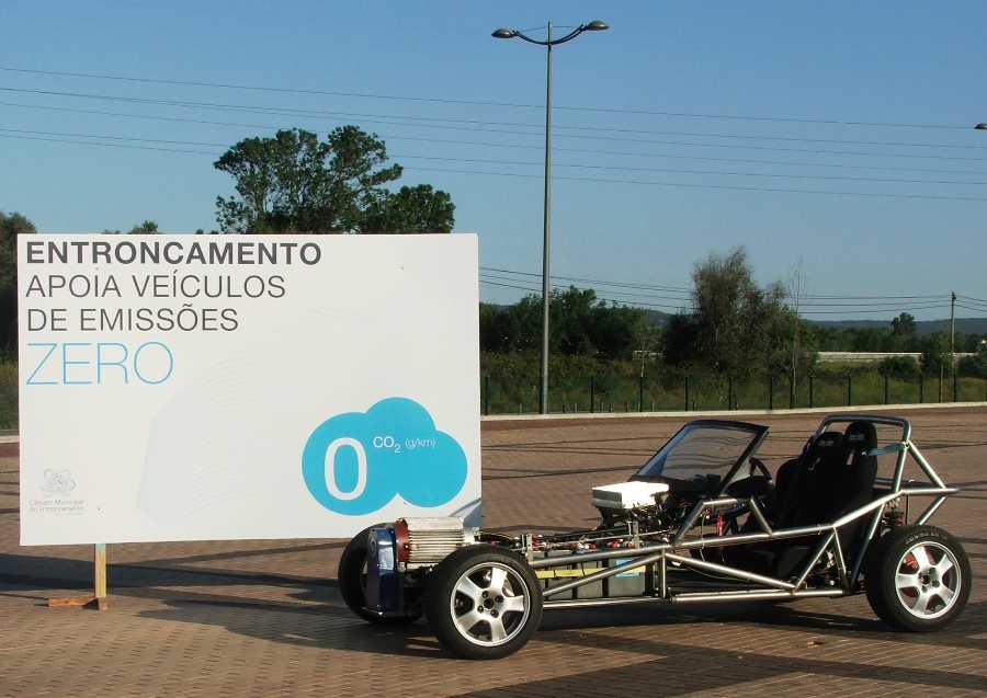

está a nascer no entrocamento um carro electrico, aqui vai então um pouco de historia.
a ve,fabrico de veiculos de tracção electrica, lda, no ano de 2006 concebeu e fabricou um prototipo de um automóvel eléctrico, com o objectivo de ser utilizado como uma plataforma de teste para o desenvolvimento de conceitos e soluções na área da tracção eléctrica e híbrida.
o qual tem vindo a ser testado, e vai ser alvo de estudos para melhorar o desempenho do mesmo
neste momento , está a utilizar baterias de chumbo, mas num não tarda vai-se avançar para baterias de lifepo4 , (o preço está cada vez melhor) .
ficam umas fotos que tirei na segunda-feira, já que tive possibilidade de ir até ao entroncamento.

oi, celso podem postar as especificações, se as tiveres claro, aquele motor à frente parece ser um ac síncrono, são motores muito eficientes, não concordo é com o local onde ele está.

bem posso dizer que o carro se portam bem , já que tive possibilidade de experimentar, apesar do motor estar colocado a frente , a distribuição de peso é pouco afectada, já que o peso maioritario é das baterias, cerca de 700 kg , é um bom sitio para colocar o motor já que assim arrefece naturalmente, não é necessário refrigeração para o mesmo.
alem disso a opção da ter tracção à frente benefecia em muito a travem regenerativa.
ver se coloco um videos no youtube pra terem uma ideia da máquina em movimento.
quanto as caracteristicas do motor , não me posso adiantar muito, mas posso dizer que este motor tem cerca de 350 nm de binario maximo, as baterias totalizam 96v e o controlador é de 550a.
