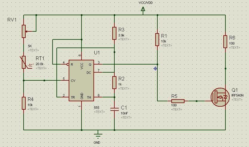

tive a desenhar um circuito no pc, não testei mas é capaz de funcionar, não usa pwm usa ppm, para usar pwm tinha que usar um 556 e um circuito um pouco mais complexo.
r6 será a resistência de aquecimento
datasheats:
http://www.irf.com/product-info/datashe ... rf540n.pdf
http://www.fairchildsemi.com/ds/lm/lm555.pdf
rt1 será o semsor, uma ntc de 20k
o q acham??
um abraço
ps:
o moc é um tiristor não pode ser usado em dc, só ac

o circuito parece simples muito embora em não seja nenhum as na eletronica .
mas se possível explica um cadito melhor o funcionamento (como eu há de haver mais).
já agira seria possível criar uma coisa deste tipo mas com uma saída de 0v a 10v em que a tenção mais alta corresponda a maior temperatura ?

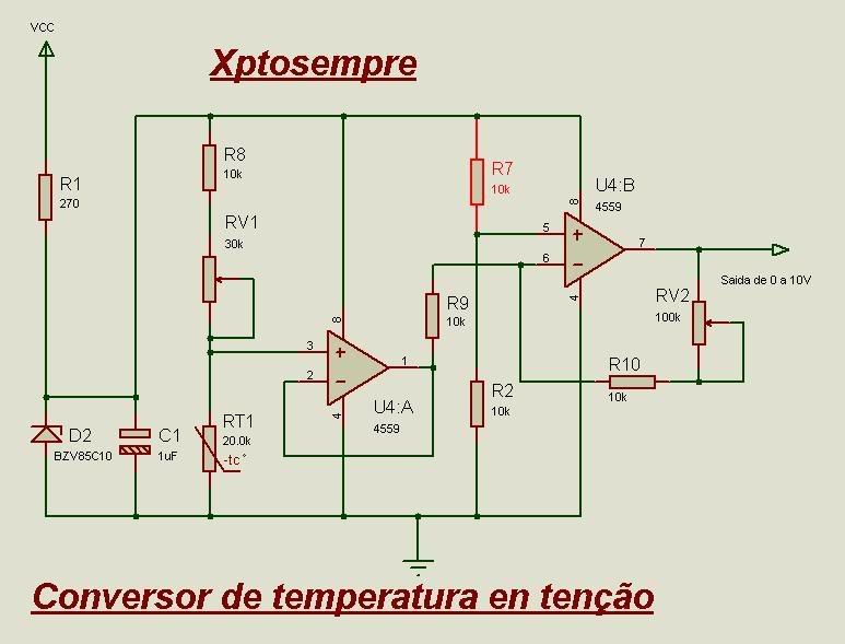

estive a analisar o esquema apresentado pelo xptosempre e é de facto um dos circuitos mais simples de controlo de temperatura.
é muito parecido com um circuito de controlo de velocidade para ventoinhas de arrefecimento, de dissipadores por exemplo.
o termistor nt1, ligado directamente no 555 sem qualquer amplificação, prévia faz com que o circuito tenha uma sensibilidade pequena, disto resulta que o intervalo de temperatura, que é sentido pelo termistor nt1 (ntc) é muito alargado para ir da situação de entrega da potência máxima na resistência r6 e o corte da referida potência, ou seja, a temperatura não é mantida num intervalo muito apertado como é conveniente.
este problema pode ser resolvido colocando um transístor ou mesmo um amplificador operacional entre o termistor e a entrada inversora do comparador interno do 555 (pino 5).
a imagem seguinte é um esquema de um termostáto com saída por relé.
pode se aproveitar a saída do primeiro ou do segundo ampop (amplificador operacional) para ligar no pino 5 do 555.
esta montagem responde tambem à pergunta do eléctrico, é uma montagem que dá uma saida de 0 a 12v na bobine do relé com uma pequena variação de temperatura.

red baron Escreveu: esta montagem responde tambem à pergunta do eléctrico, é uma montagem que dá uma saida de 0 a 12v na bobine do relé com uma pequena variação de temperatura.
ola
red o que queria dizer era que por exemplo a 0v deve corresponder 0º e a 10v deve corresponder 100º.era esta a ideia da questão,era isso que tinhas em mente?
a ser assim como se calibra o máximo e mínimo se temperatura e através da resistencia regulável?

electrico, a principal utilidade de um circuito desses seria para fazer um termómetro com um voltímetro, era esse o teu interesse?
seria fácil fazer um circuito desses se o sensor fosse linear, isto é se a resistência variasse linearmente com a temperatura mas infelizmente não é assim.
ola
sim a ideia básica era mais ao menos essa porem não para um voltimetro mas para o automato que tenho instalado no carro.
embora não sendo linear desde que se saiba a correspondência ºc/v pode na mesma ser útil
se tivesses forma de quantificar essa correspondência poderia analisar da sua utilidade.

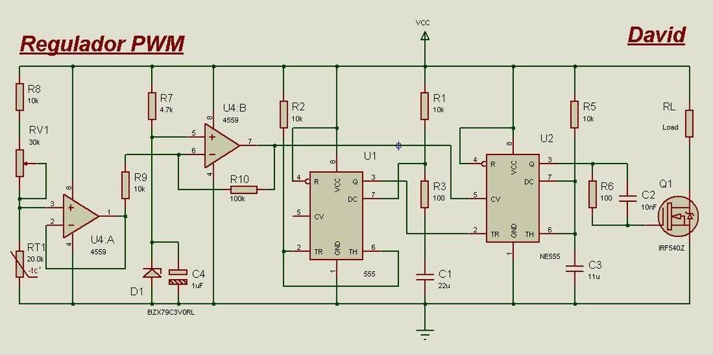

exactamente, já fiz um circuito melhor mas estava com problemas nessa parte, agora vou alterar o circuito para pwm (dois 555) e po-lo mais sensível com ampop's, vou por também uma protecção para descarga profunda da bateria, é mais ou menos quando chegar aos 10v desliga-se.
vou dar noticias

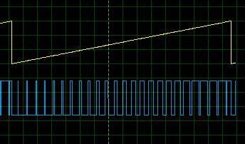

voltando ao circuito, através da imagem seguinte podemos ver o comportamento da potencia dada a resistência de aquecimento perto da temperatura pretendida, o risco amarelo esta invertido devido a montagem inversora do ampop, assim, caso um fio do sensor parta não haverá problema pois o circuito ficara a debitar a potencia mínima.
na imagem seguinte temos o circuito, onde rt1 é a ntc (sensor de temperatura), rv1 configura a temperatura, r10 configura a sensibilidade (pode ser substituido por um reóstato) e rl é a resistência de aquecimento.
ps.
ja vi dois erros mas desculpem hoje ja não mudo a imagem, so mudei no circuito e o post, c3 tem de ser 1/4 de c1, ou seja, c1=20uf e c3=2.5uf, o outro é que o pino de u1 tem de estar ligado entre r3 e c1.
a frequência de trabalho ronda os 20hz.
a protecção da bateria inda não foi implementada, fica para amanha, se tiver tempo
um abraço a todos e comentem

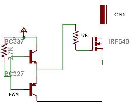

eu não sei muito de electrónica, mas tenho alguma experiência com mosfet's, quanto a este circuito a resistência r6 deve ser mais baixa, tipo 47 ohm sendo que este circuito trabalha a 12v e o condensador c2 acho desnecessário e até prejudicial ao mosfet, vai fazer com que o dito aqueça e até talvez queime, atenção que na maior parte das vezes que os mosfet's queimam entram em curto-circuito.
quanto ao valor da da resistência estou de acordo, mas o condensador pus-lo lá para fazer exactamente o contrario, ele vai ajudar o conjunto a ter um menor tempo de subida e de descida, porque é que achas o contrario? talvez ponha lá um ampop para ajudar, ele vai sobrar-me do circuito de protecção da bateria, não sei, dêem-me a vossa opinião
já agora aproveito para dizer que o primeiro circuito não vai funcionar, quase de certeza, se funcionar não vai ser nada eficiente, acho que o podia alterar para aquecimento por indutância, acho que era muito melhor.

o gate do mosfet é um condensador, repara no seu símbolo, esse condensador vai aumentar a impedância no gate e vai fazer com que a subida seja mais lenta e a descida também, como sabes os mosfet's estão ligados ou desligados, portanto quanto mais rápida for a subida ou descida melhor. em baixo o esquema de um driver simples e funcional. estou aqui á procura de um circuito que até já postei no fórum, estava desenhado para controlador de motor dc, e tinha uma cena importante que esse não tem, controle de corrente, e era ajustável, o controle de corrente é importante para limitar a corrente no mosfet.
atenção neste caso o pwm é invertido, portanto para inverter novamente basta adicionar 1 transistor npn.

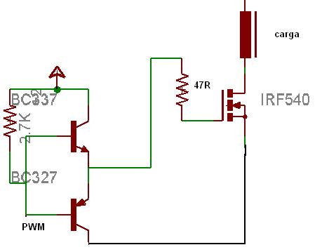

Mensagem por xptosempre »
jmal eu sei, e c2 é para minimizar esse efeito, eles não estão em paralelo, estão em serie, condensadores em serie não se somam
