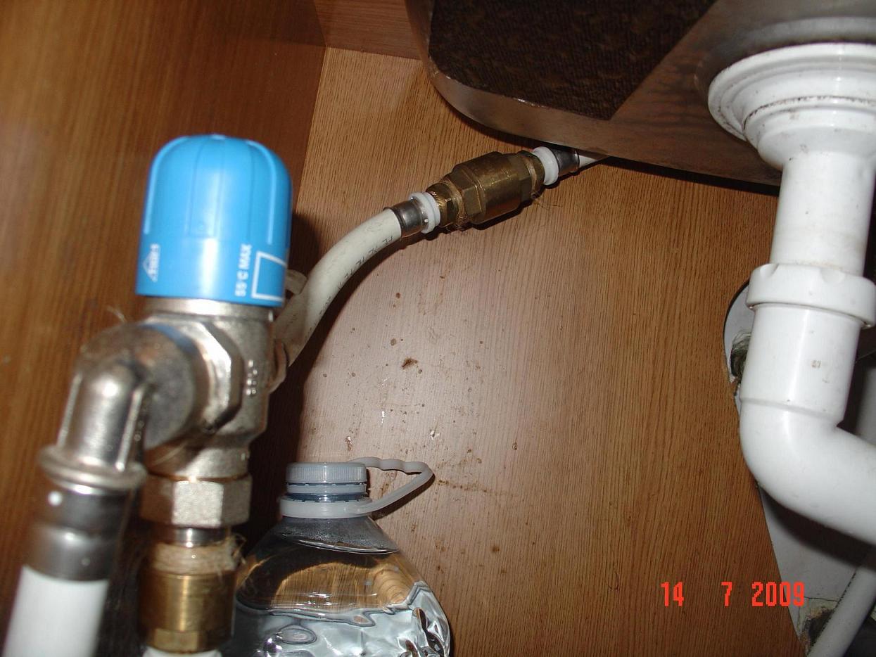

Master
- Mensagens: 718
Re: Abastecer maquina de lavar roupa com agua quente
è entre a termostatica e o tubo que liga ao colector, portanto é no tubo que trás a agua quente.
eu coloquei as duas juntas (o regulador de temperatura e a valvula anti-retorno).
eu coloco fotos ainda hoje.
Master
- Mensagens: 718
fotos
- DSC07187.JPG (141.01 KiB) Visto 21635 vezes
manuelcar
- Staff Member
- Mensagens: 2658
- Registado: terça mai 09, 2006 3:46 pm
muito importante. ou esta válvula irá fazer admissão de água fria para a canalização da água quente.tens que colocar uma valvula anti-retorno, para a agua da rede não ir para o painel.
atenção que a máquina de lavar roupa não necessita de água quente em todos os ciclos, geralmente apenas na pré-lavagem e na lavagem. os enxaguamentos podem ser com água fria.a roupa e loiça saiem a fumegar quando acaba o programa de lavagem.
