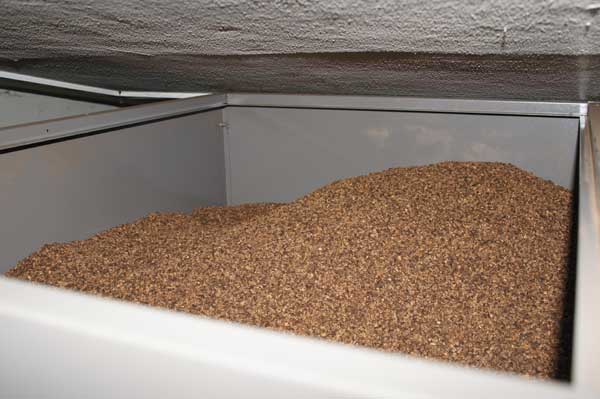

boas, eu tenho uma caldeira a queimar caroço de azeitona.
é da marca sime e o modelo é a solida 8 pl.
ela vinha de fabrica preparada para pellets e com o caroço de azeitona não funcionava muito bem. no manual não vinha informação suficiente para poder alterar parâmetros de modo a funcionar bem, então investiguei na net e encontrei um manual de serviço de uma máquina semelhante que usa o mesmo controlador (sy325). após algumas horas de observação da máquina a queimar caroço de azeitona lá consegui que ela funcionasse a 100%. alterei os tempos de funcionamento de algumas etapas do arranque como o tempo de estabilização, a quantidade de caroço que cai do sem fim, força da ventilação.
resultado: em vez de gastar 800€ de pellets por ano gasto 250€ de caroço de azeitona, o que acho uma valor muito bom para uma casa grande como a minha.

- silo-caroço-azeitona.jpg (31.16 KiB) Visto 46966 vezes
